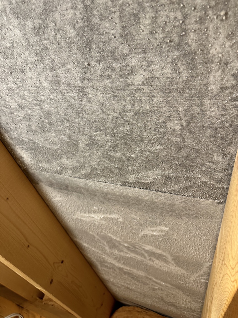

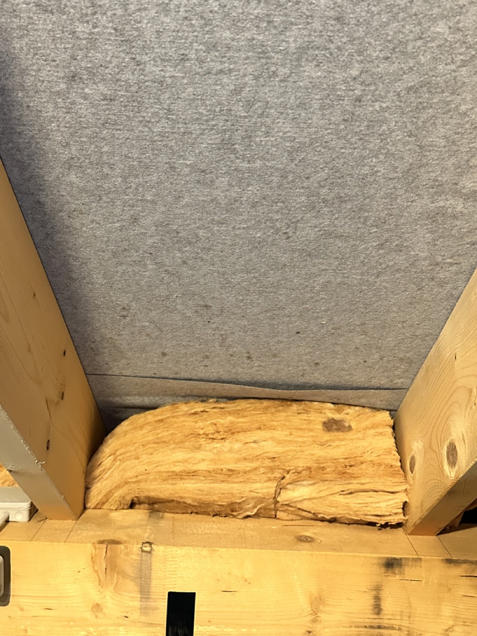

    wir haben im Sommer 2022 unser Eigenheim in Form einer Doppelhaushälfte bezogen. Die DHH ist ein Neubau und wurde direkt vom Bauträger abgekauft.
    Nun haben wir den ersten Winter und mussten vor den Feiertagen mit Erschrecken extrem viel Feuchtigkeit auf dem Dachboden feststellen. Der Dachboden ist nicht gedämmt. Die Dämmung befindet sich im Boden und darüber liegen etwas dickere Spanplatten. Zugang zum Dachboden geht über die Dachluke.
    Am 18. Dezember 2022 waren wir kurz auf dem und haben schon gestellt, dass das Vlies (Unterspannbahnen?) komplett vereist ist. Zu dem Zeitpunkt hatten wir hier auch Nachts -12 Grad. Entsprechende Bilder habe ich angehängt.

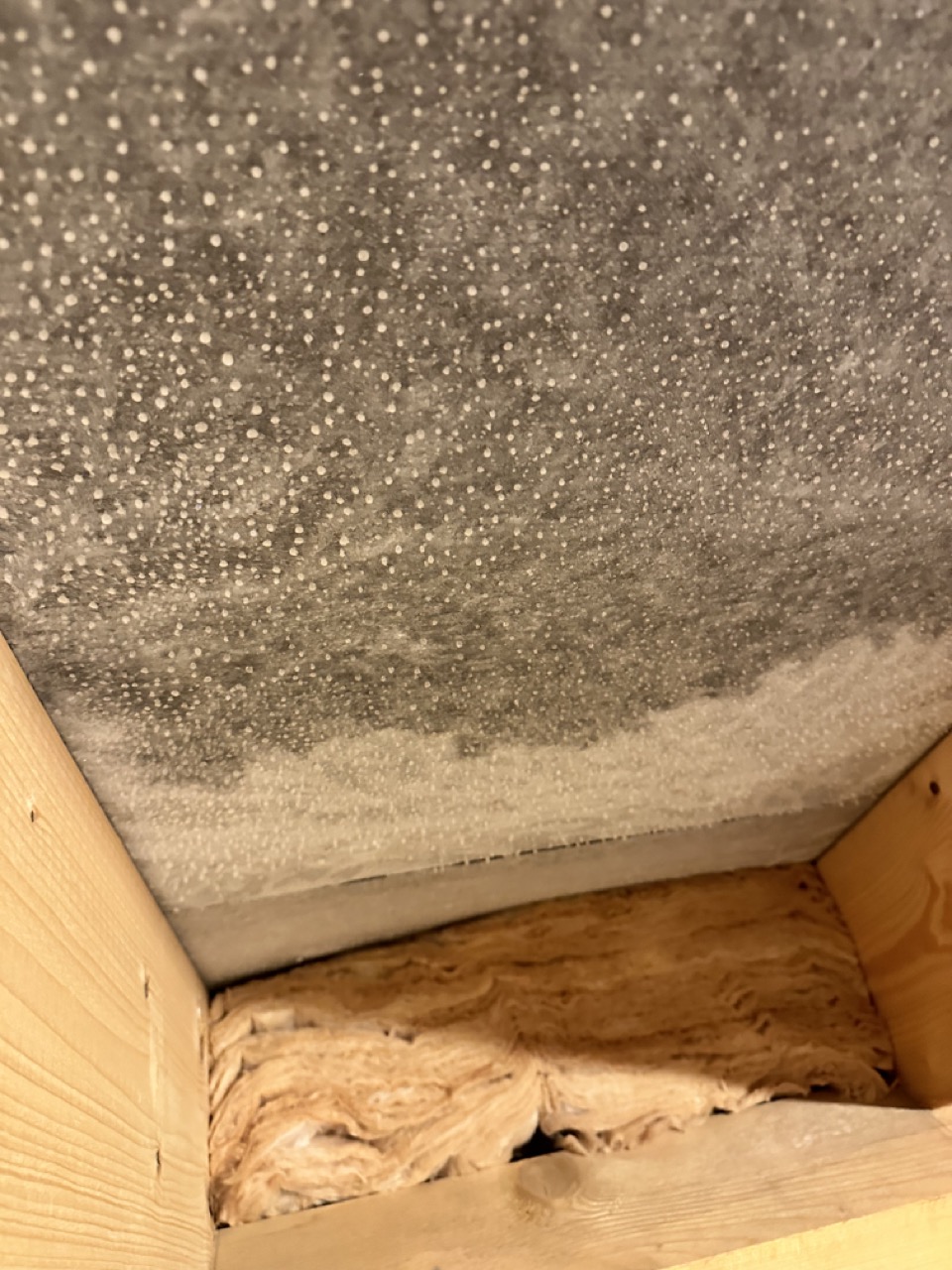

    Am 19. Dezember 2022 ist das Eis durch den Wetterumschwung komplett geschmolzen und die Suppe lag überall auf dem Boden und vorallem im Vlies. Hier zu habe ich auch ein Video gedreht, es hier in den Ritzen echt einige ml Wasser steckten.

    Ein Anruf beim Bauträger ergab zunächst das dies normal sei und man müsste das Dach dämmen, wenn es einen stört. Das nennt sich Schwitzwasser.

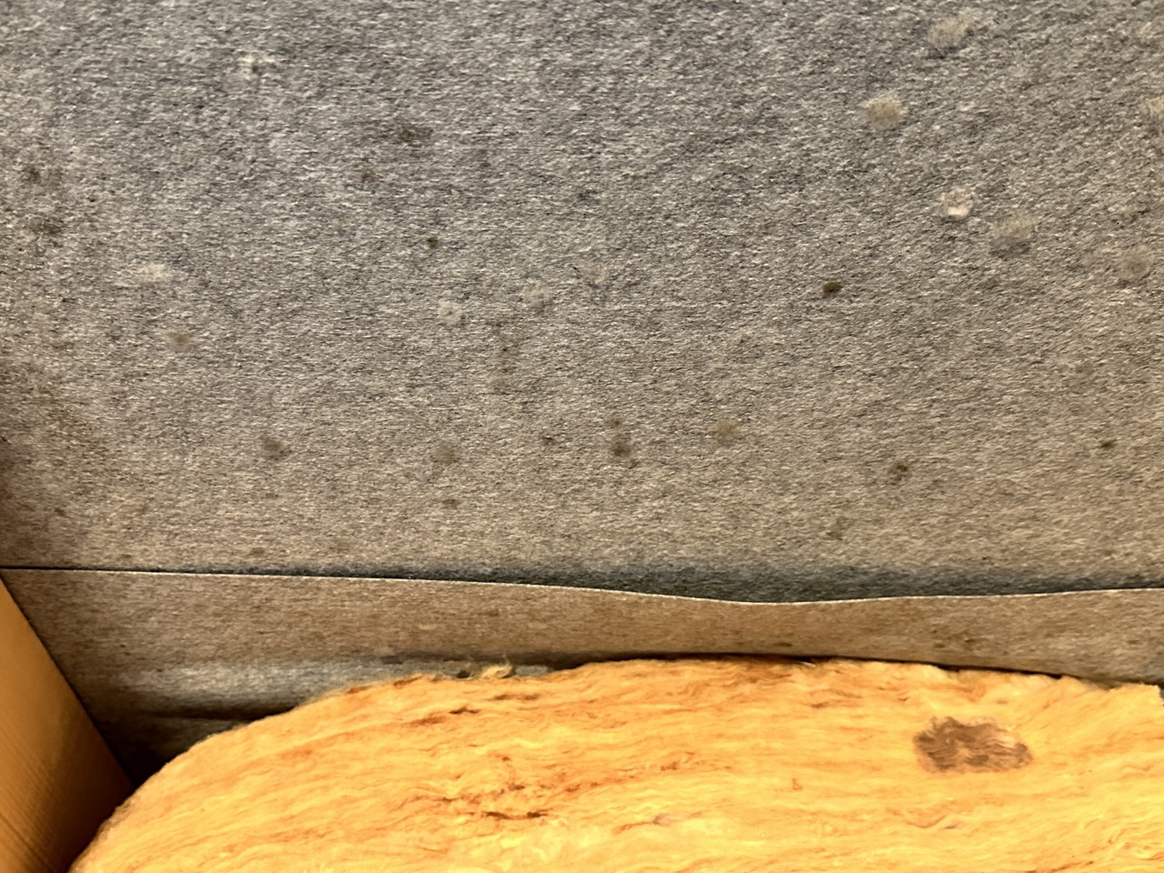

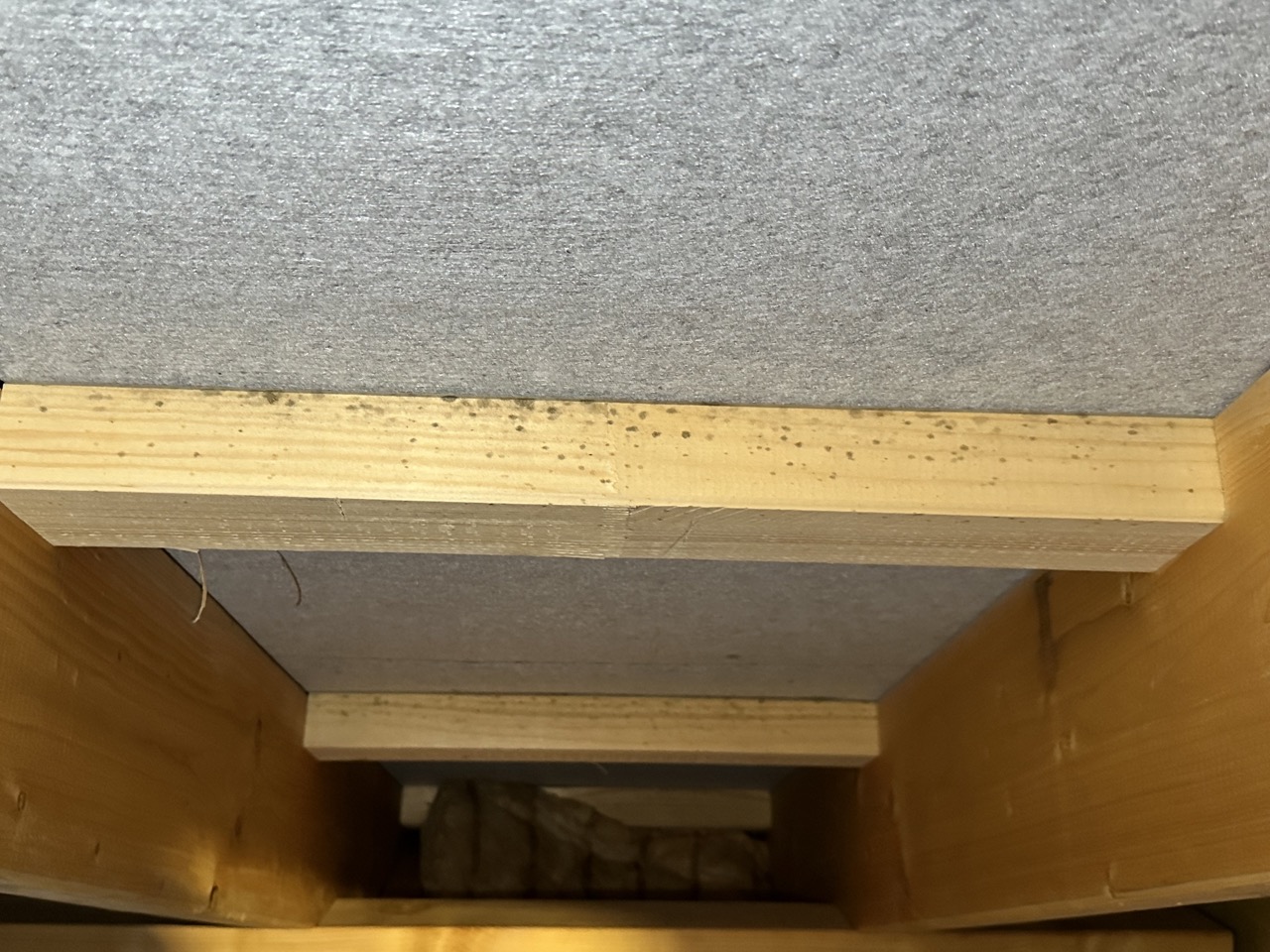

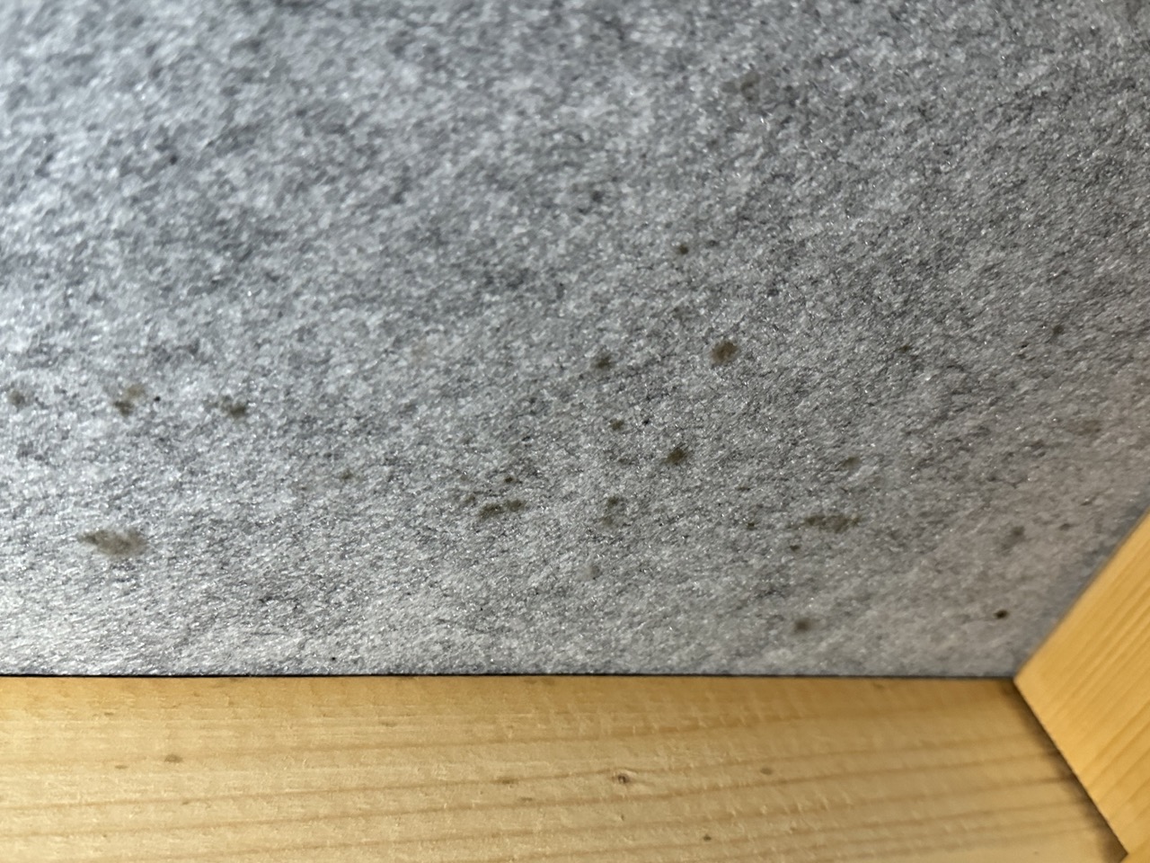

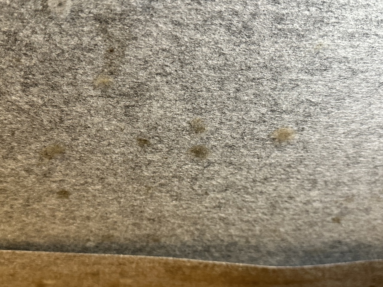

    So, nun einige Tage später und wir sind schon im Januar. Wir kontrollieren den Dachboden und mussten nun überall diese pflaumigen Stellen entdecken. Wir vermuten das es sich hierbei natürlich um Schimmel handelt. Es sind viele Vlies Bereiche betroffen und ein paar Holzbalken. Bilder ebenfalls anbei.

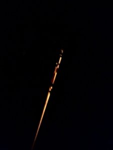

    Wir haben dann auch die Dachluke mal geschlossen und einer von uns war oben, dabei konnte man auch erkennen, dass z.B. Licht durchschimmert. Einen expliziten Luftdurchfluss konnten wir nicht erkennen, aber ich denke wo Licht durchkommt, kommt auch Luft durch.
    Wir machen uns total die Sorgen und freuen uns auf Eure Meinungen. Da wir natürlich noch 4,5 Jahre Garantie / Gewährleistung gegenüber dem Bauträger haben, werden wir das auch in Anspruch nehmen, hoffen hier aber ggf. schon auf Tipps für Ursachen bzgl. Baumangel oder anderen Dingen.
    Wir haben den Bauträger bereits kontaktiert und warten auf Antwort. Ggf. schalten wir auch einen Bausachverständigen ein.

    Das ist so nicht in Ordnung. Durch die Luke kommt feuchtwarme Luft in den Dachboden und kondensiert dort. Dort kann sie dann nicht weg.
    Neben dem Schimmelproblem heizt ihr auch durch die Luke raus. Gibt es eine Möglichkeit den Dachboden zu lüften, um das Problem bis zur Behebung nicht weiter zu verschlimmern?
    Mängel hast du ja schon gut dokumentiert, gleich morgen früh beim Bauträger reklamieren.

    Wenn die Luke offen ist, strömt was nach oben. Das ist in der Regel aber nicht schlimm, da das Kaltdach nicht komplett luftdicht ist.
    Sichtbare Spalte in der Luke sind aber nicht in Ordnung. Die thermische Hülle muss auch luftdicht sein und das ist sie in deinem Fall nicht. Würde mir jetzt auch einen Profi holen

    War ursprünglich geplant, das Dach vollständig zu dämmen?
    Wie WilderSüden schreibt, ist ein Kaltdach normalerweise nicht luftdicht. Wenn Feuchte hochzieht, kann sie nach draußen ablüften. Zu erkennen daran, dass man an den Randbereichen und im First rauskucken kann.
    Die luftdichte Hülle wäre in dem Fall die oberste Geschossdecke. Der Lichtspalt ist ein Zeichen dafür, dass es nicht fachgercht ausgeführt wurde.
    Beauftrage einen Bausachverständigen/Dachdecker und beanstande diese Dinge.
    Die mit Schimmel befallene Außenbahn gehört ausgetauscht. Die Sparren müssen fachgerecht gereinigt wrden. Der Aufbau der Zwischendecke ist auf Kondensschäden zu untersuchen. Mache die Spanplatte mal oberhalb einer Mauer auf (Zimmermann).
    Die Spanplatte könnte an dieser Stelle ohnehin schon ein Problem sein. Prüfe welche Dampfbremse unterhalb der Dämmung verbaut ist und lassen den Aufbau in Bezug auf Feuchte durchrechnen.
