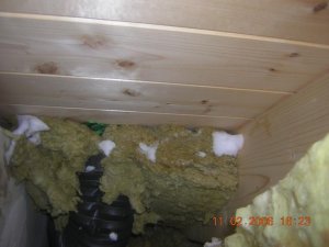

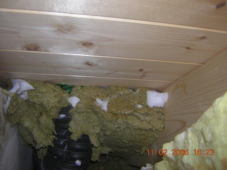

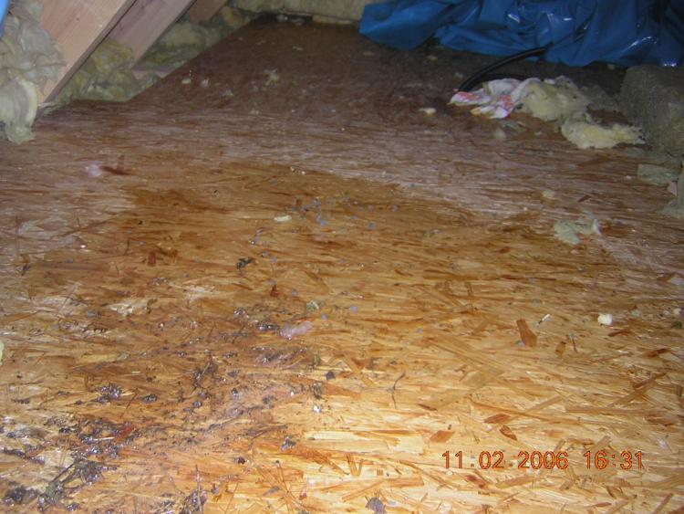

    Habe mal vor Jahren einen Bauschaden begutachtet: Unter dem Spitzboden ist zwischen den Kehlbalkenzangen die Dampfbremse vergessen worden. Ergebnis: Von der Unterspannbahn (ungedämmter Sotzboden) regnete es bei Berührung förmlich herab.
    Vielleicht liegts auch in diesem Fall daran.
    Und Schnee auf dem Dachboden? Man lernt nie aus.

    Habe ich im Beitrag des TE was von "geschlitzter" Unterspannbahn gelesen? Ist die so defekt dass dort feiner Schnee durch kann? Vielleicht ist das Dach auch nicht ganz so dicht? Dann taut der Schnee und mangels Belüftung und Schutzanstrich des Holzes fängt das an zu gammeln?
    Wär nur so ne Idee... aber vielleicht liegts auch an der Dämmung/Dampfsperre? Wobei ich nicht verstehe warum das Wasser auf der "warmen" Leiter oder Decke kondensieren sollte... Könnte das mal jemand erklären?

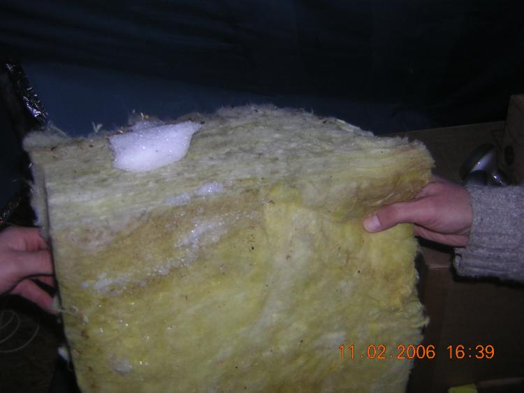

    Flugschnee auf dem Dachboden habe ich auch schon bei Neubauten gesehen. Gerade Dächer mit Kehlen können bei ungünstiger Windanströmung betroffen sein.
    Der Schnee muss nur schön fein und pulverig sein, dann treibt es diesen auch mal "bergauf" in den Dachboden.
    Wenn's dann wieder Tauwetter gibt, läuft das Wasser dann nach unten...
