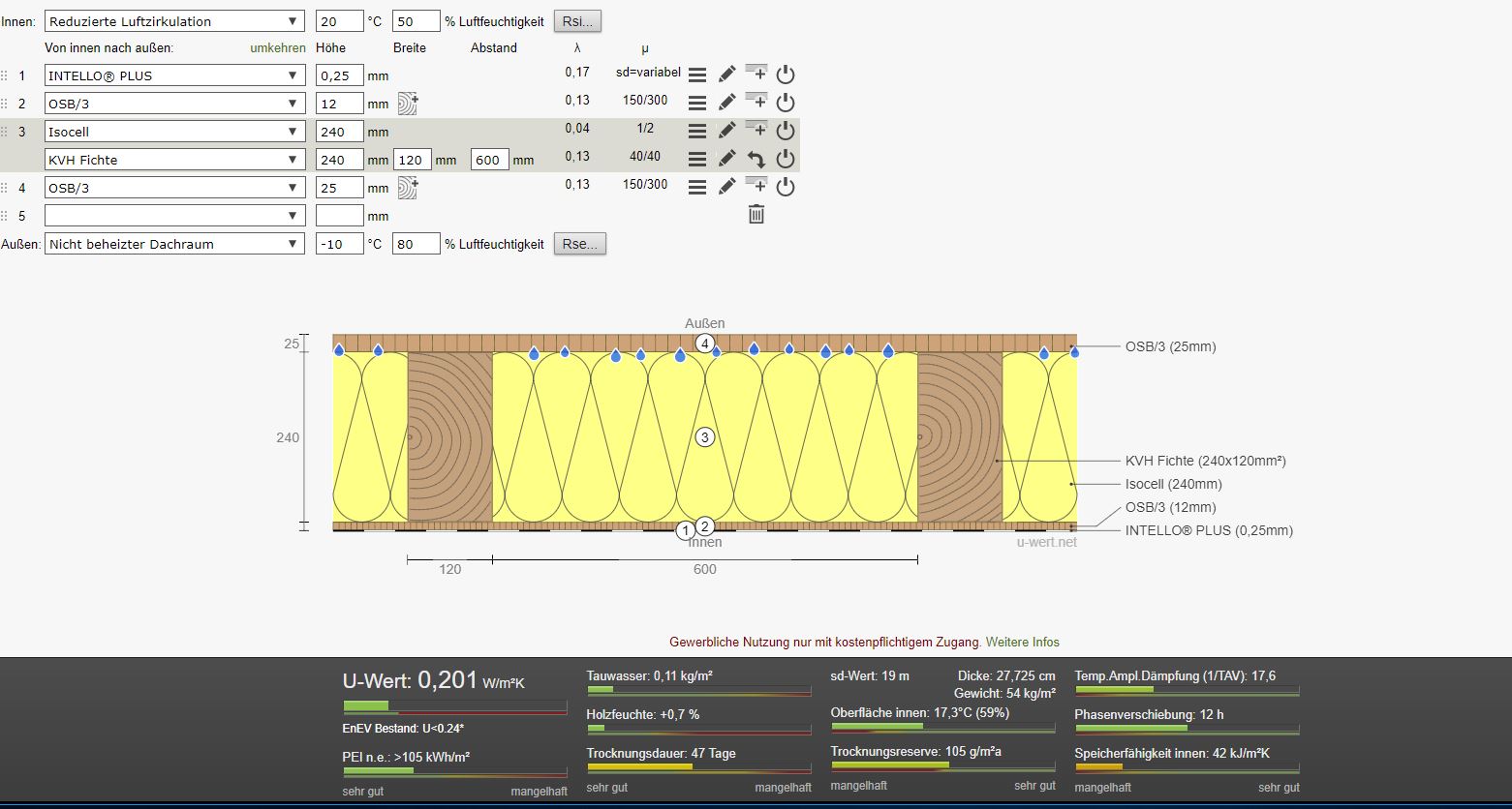

    Hallo liebe Nutzer,
    ich bin neu in diesem Forum und befinde mich derzeit im Bau eines Bungalows.
    Rohbauwände stehen soweit und bald kommt der Dachstuhl (Abbund,Walmdach)
    Idealerweise möchte ich den Dachboden später mal nach und nach ausbauen und möchte alles was mit Dämmung zu tun hat soweit vorbereiten.
    Derzeitiger Plan (von unten nach oben):
    EG Bewohnt mit Fußbodenheizung
    Holzbalkendecke gedämmt (Isocell Einblasdämmung)
    Dachschrägen gedämmt (Isocell Einblasdämmung)
    Leider habe ich soviel im Internet gelesen, dass ich nun komplett durcheinander bin.
    Der Dachboden wird sich von den Temperaturen in der ersten Zeit unterscheiden.
    Was ich hoffentlich richtig verstanden habe:
    Oben + unten beheizt = diffusionsoffen oder komplett ohne Folie (da gleiche Temperaturen herrschen)
    Oben unbeheizt + unten beheizt = diffusionsdicht (da sich Tauwasser zwischen beiden Temperaturschichten bilden kann)
    Wie und Wo benötige ich Dampfsperren oder -bremsen?
    Kann wenn benötigt, die Dampfsperre mit OSB-Platten hergestellt werden?
    Sorry für die ganzen Fragen :-/
    MFG Stefan

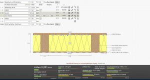

    Dies wäre der Aufbau Decke EG / Boden DG
    Habe leider keine Vorstellungen, welche Temperaturen im Winter bei einem gedämmten Dachstuhl ohne Heizung (später beheizt) herrschen...
