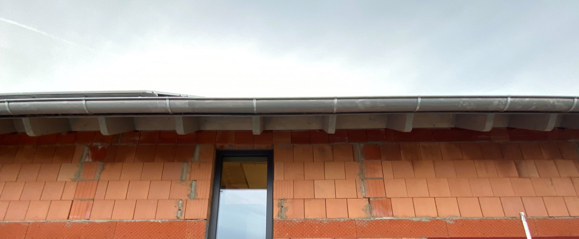

    Hallo liebe Bauexperten,
    wir bauen gerade ein KfW 55 Haus aus Porotonziegel und ein Satteldach als Kaltdach. Ende September kam der Innenputz rein und Mitte Oktober wurde der Estrich verlegt. Den Trockenbau haben wir in Eigenregie übernommen.
    Zum Aufbau von unten nach oben:
    Rigips - Traglattung - Untersparrendämmung 5cm WLG035 - Konterlattung - Dampfbremse - Zwischensparrendämmung

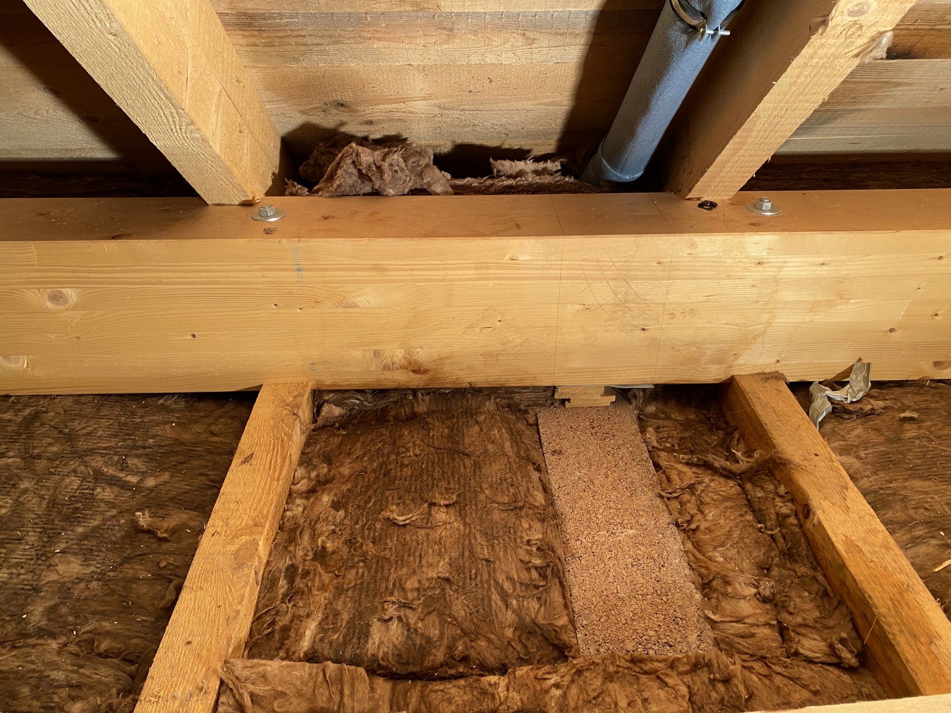

    Vor zwei Wochen bin ich zum ersten mal nach oben auf unseren Dachboden um zu überprüfen, ob auch alles heil geblieben ist nach der zwei-wöchigen Aufheizphase des Estrichs. Ich musste feststellen, dass die Zwischensparrendämmung oberflächlich nass bis feucht war.
    Grund hierfür lag eigentlich sofort auf der Hand. Unser BT hat oben am Dachboden erstmal nur provisorisch für die Verputzer Rauspund verlegen lassen. Diese lagen direkt auf den Kehlbalken auf. Anscheinend konnte die aufsteigende Wärme nicht zirkulieren und somit hat die Zwischensparrendämmung oberflächlich Feuchtigkeit abbekommen. (Maximal die erste zwei Zentimeter der Dämmung)
    Des Weiteren haben wir überprüft, ob evtl. irgendwas mit der Dampfsperre nicht in Ordnung ist. Wir haben die Dämmung stellenweise komplett raus und haben festgestellt, dass die Dämmung unten zu 100% trocken ist. Somit könnte man eine undichte Dampfbremse ausschließen, richtig?
    Unser Zimmerer hat damals gemeint, dass wir auf jeden Fall eine Konterlattung unter den Rauspund brauchen würde. Wahrscheinlich genau aus diesem Grund?
    Mittlerweile haben wir die Rauspund alle auf einen Stapel, so dass die Dämmung ordentlich "ablüften" kann. Zur Belüftung wurde jeweils auf der Giebelseite eine Art KG Rohr eingebaut mit ca 25-30cm Durchmesser.
    Uns sind außerdem drei bis vier Stellen an der Schräge aufgefallen, an der sich die Feuchtigkeit ebenfalls nur oberflächig sammelt. An diesen Schräge ist meistens ein Sturz verbaut an dem sich die Wärme enorm sammelt. BT und Energieberater meinten dazu, dass das erstmal nichts ungewöhnliches ist aufgrund der enormen Baufeuchte und dass sich das wieder legen wird und spätestens nach einem Jahr nicht mehr vorkommen dürfte.
    Meine Frage ist jetzt, ob wir eventuell irgendwas übersehen haben? Überall wo die Dämmung oberflächig nass ist, ist sie unten zur Folienseite hin trocken. Mich verunsichern aktuell noch die drei bis vier Stellen an den Dachschrägen. Unser Außenputz kommt er nächstes Jahr. Stellenweise sind die Ziegel außen durchgebrochen, so dass die Dämmung nach außen hin frei liegt.

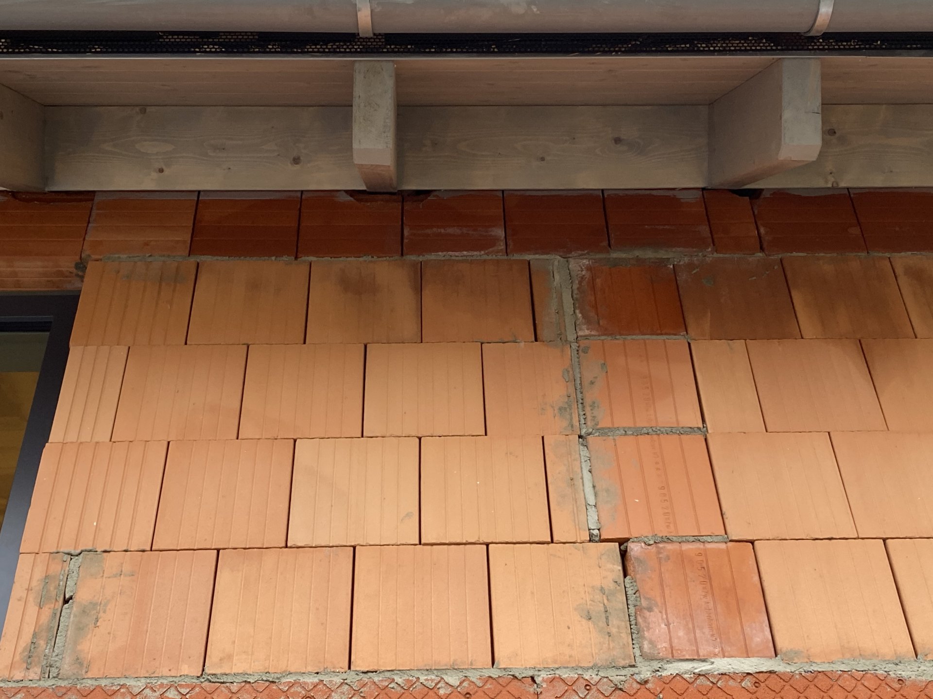

    Bilder dazu befinden sich im Anhang. Einmal von einem Sturz und einmal von der Außenseite des Hauses. Hat vielleicht jemand Erfahrung mit solchen Problemen? Die restlichen Schrägen sind alle überwiegend trocken bzw. maximal "leicht Kaltfeucht".
    Eventuell sollte ich noch dazu sagen, dass zwei Schrägen welche es betrifft direkt beim Treppenaufgang liegen. Vielleicht staut sich da die Wärme und Feuchtigkeit ein bisschen extremer? (Kamineffekt)
    Sämtliche Innenwände wurden nach oben mit Mörtel verschlossen, so dass keine warme Luft nach oben steigen kann. Die Innenwände und die Stürze sind aber von oben trotzdem sehr warm.
    Hat jemand eventuell Erfahrungswerte für mich? Oder erledigt wirklich die Zeit das Problem?
    Vielen Dank schon mal.

    D.h. es hätte trotz der Rauspund nicht feucht werden dürfen? Oder auf was willst du hinaus. Wie gesagt, das komische ist, dass die Dämmung nach oben nass ist aber nach unten zur Folie trocken. Wäre die Dampfbremse unsauber verklebt worden, hätte ich doch unten auch Nässe. Alleine schon aufgrund der Feuchtigkeit des Estrichs und des Putzes, oder bin ich da auch auf dem Holzweg?
    Wir haben das Obergeschoss beginnend ab dem Kniestock bis zu den Kehlbalken gedämmt. Alles was über den Kehlbalken liegt, sprich der Dachboden ist ungedämmt. Hoffe ich habe die richtigen Begriffe dafür genommen, so dass es halbwegs verständlich ist.
    Bilder vom Dachboden und von der Treppe reiche ich nach. Die Dachbodentreppe wurde erst vor ein paar Tagen eingebaut und zuvor wurde das Feld ebenfalls gedämmt und mit Folie dicht gemacht.

    Verbaut wurde eine Siga Majrex. Zuvor wurde ein Glattstrich gemacht um einen ordentlich Anschluss an das Mauerwerk zu schaffen. Die Ränder habe ich mit dem Siga Primur mehr als ausreichend verklebt. Zusätzlich wurde die Folie mit eingeputzt. Nach dem verputzen habe ich die Folie sofort auf Leckagen überprüft und ggf. ausgebessert.
    Gleiche Aussage traf mein BT auch. Also hat man im Prinzip keine Chance um die Jahreszeit? Habe heute die Kehlbalken und Schalung auf Feuchtigkeit gemessen. In der Schräge habe ich aktuell um die 30-45% Feuchtigkeit. Alles andere an Holz pendelt sich irgendwo zwischen 10-20% Feuchtigkeit ein.
    Überall wo ich den Wandanschluss der Folie noch überprüfen kann, kann ich nichts außergewöhnliches feststellen. Man sieht, dass die Folie sauber mit der Wand verbunden ist.
    Wenn dann fallen mir höchstens Stellen auf, die anscheinend "besonders" gedämmt werden müssen. Z.b. die Stürze welche nochmal extreme Wärme abgeben oder auch kleine Zwischenräume zwischen Kehlbalken und Mauerwerk.
    Jedoch kann mir bis heute noch niemand die Frage beantworten, warum meine Dämmung immer nur oberflächlich nass/feucht ist und nicht unten Richtung Dampfsperre.
    Mein Energieberater meinte, dass das um die Jahreszeit erstmal nichts ungewöhnliches ist und im Sommer sollte der ganze Baukörper die meiste Restfeuchte abgeben. Nächstes Jahr um die Zeit sollte das "Problem" jedoch nicht mehr auftreten.
    Mache ich mir aktuell unnötig sorgen?

    Die Untersparrendämmung hat eine Stärke von 5cm.
    Die Zwischensparrendämmung liegt bei 25cm.
    Also beide Dämmungen genauso stark wie die Konterlattung und die Kehlbalken.
    Was meine bisherigen Untersuchungen ergaben:
    Das Phänomen tritt hauptsächlich bei den Innenwänden auf bzw. Überall wo die letzte Ziegelreihe mit Mörtel abgedeckt wurde. Bei den Stellen kann man auch sehr schön beobachten, wie die Mörtelschicht das Muster des Ziegels abbildet. Das heißt an den Stellen kommt die meiste Wärme/Feuchte nach oben. Der Wandanschluss der Folie passt an den Stellen zu 100%, gerade weil die Folie mit eingeputzt wurde. Löcher oder Risse kann ich an den Stellen nicht feststellen und ich habe sehr genau überprüft.
    Was ich noch dazu sagen muss:
    Als der Rohbau im Sommer stand hatten wir über längere Zeit sehr starken Regen, welcher stellenweise das Mauerwerk sehr durchfeuchtet hat. Eventuell ist es stand heute einfach noch zu viel Baufeuchte.
    Was mich schon Mal beruhigt ist, dass es die letzten zwei Tage bei uns geschneit hat und der Schnee auf unserem Dach liegen bleibt. Habe ja auch schon Horrorgeschichten gehört, wo das genau nicht der Fall ist weil die komplette Wärme nach oben abhaut.

    Könnte das übliche Problem bei Untersparrendämmung sein.
    Luftfeuchte dringt durch die Untersparrendämmung bis zur Dampfbremse, die durch die Untersparrendämmung bereits eine niedrigere Temperatur hat und dort kondensiert dann Feuchtigkeit.
    Deshalb gibt es sogar schon div Richtlinien von Isover wann, unter welchen Umständen und wie dick eine Untersparrendämmung sein darf.
    Auf der sicheren Seite ist man, wenn man keine macht.
    Einfach mal den Aufbau im Ubakus nachrechnen - der deckt solche Fehler oft auf.
