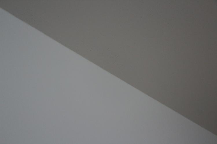

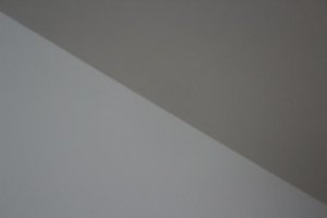

    Bei uns ist es nur sichtbar, wenn ich a) stehe UND b) direkt nach oben an die Decke schaue und ich c) weiß, wonach ich schauen muss.
    Im Alltag ist es weder mir noch irgendeinem Besuch je aufgefallen.
    Dieses Foto gibt den bei uns sichtbaren Unterschied zwischen Wand mit Malervlies und Decke direkt gestrichen ziemlich gut wieder:
    Der Helligkeitsunterschied liegt nur am Licheinfall...

    Sieht nicht schön gemalert aus - typisch wolkiger Betonuntergrund.
    Und kaum ein Besucher sagt "hey, Deine Decke sieht aber kacke aus".
    Wie gesagt, wenn man nicht den Anspruch hat? Mich würde es stören...

    Ich sehe das immer noch...aber lass gut sein, ist Deine Hütte, muss Dir ja gefallen.
