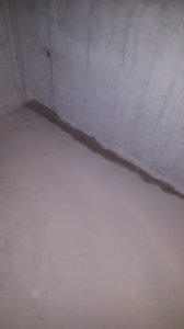

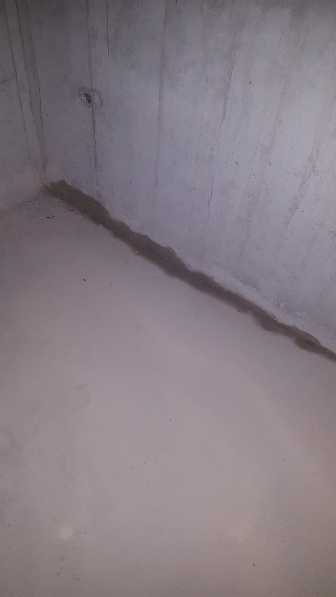

    Hallo liebes Forum,
    wir bräuchten euren Rat:
    Wir bauen gerade eine DHH, wobei der Keller aus WU-Beton gefertigt ist.
    Gestern wurde die Bautreppe aufgestellt, daher konnten wir nun das erste Mal seit Fertigstellung der Kellerdecke den Keller betreten. Dabei ist uns aufgefallen, dass...
    • die Fuge zwischen Kellerboden und Kellerwänden an der Ecke der Kommunalwand zur Außenwand feucht ist
    • und zwar lediglich an der Wand zur anderen DHH (siehe Bild, links ist die trockene Außenwand, rechts die feuchte Wand zur anderen DHH).
    • je weiter man von der Außenwand entfernt ist, desto trockener wird es. Nach ca. 2m ist es dann komplett trocken.
    Wir wissen, dass außenliegend ein Dichtband inkl. einbetoniert wurde, jeoch NICHT an den Innen-Wänden zwischen den DHH. Wir haben daher die starke Vermutung, dass irgendwie Wasser zwischen die beiden DHH gelangt. Das Dach ist seit etwa 1 Monat drauf, seitdem kommt kein Regen von oben mehr an die Zwischendämmung (beide Innenwände sind durch ca. 4 cm starke Mineralfaserplatteneinlage getrennt). Außenwände sind aber nocht ungeschützt.
    Bevor wir nun den Bauleiter kontaktieren wollten wir eure Meinung einholen:
    - habt ihr Ideen für die Ursache?
    - ist die beobachtete Feuchtigkeit bezogen auf den Baufortschritt (siehe oben) eventuell normal?
    - oder handelt es sich hierbei um einen Mangel?
    Besten Dank schonmal vorab.

    Machen Sie die stelle einmal komplett Trocken und dann beobachten

    Ergänzung; es ist noch viel zu früh um eine Undichtigkeiten zu diagnostizieren.
    Dach komplett Fertigstellen, Aussen und trennfuge Wasserdicht erstellen und dann muss man beobachten. Wenn die trennfuge ganze zeit offen war ist dieser bestimmt schon so voll wasser...

    Das heisst nicht WU Richtlinie - die meisten Lieferbetone ab c25/30 erfüllen die Kriterien zum WU Beton bis eventuell das GK und geringfügig höherer Zement Anteil.
    Zum andern haben Sie sicher keine Kommunwand, jeder Nachbar hat seine eigene Wand
    Das ist keine im Regelwerk erfasste ( WU Richtlinie zumindest bei ihrer EFH DDH Konstruktion ) 'Abdichtung', wenn müssten Sie 'Bleche' ( Franke, Penta etc) bereits in der BP stehend zur Hälfte in der BP haben und ff in den Wänden und Ecken steigend...Aufgrund Ihrer Beschreibung mag dort WU Beton verbracht sein, aber dies stellt keinen WU Keller dar..
