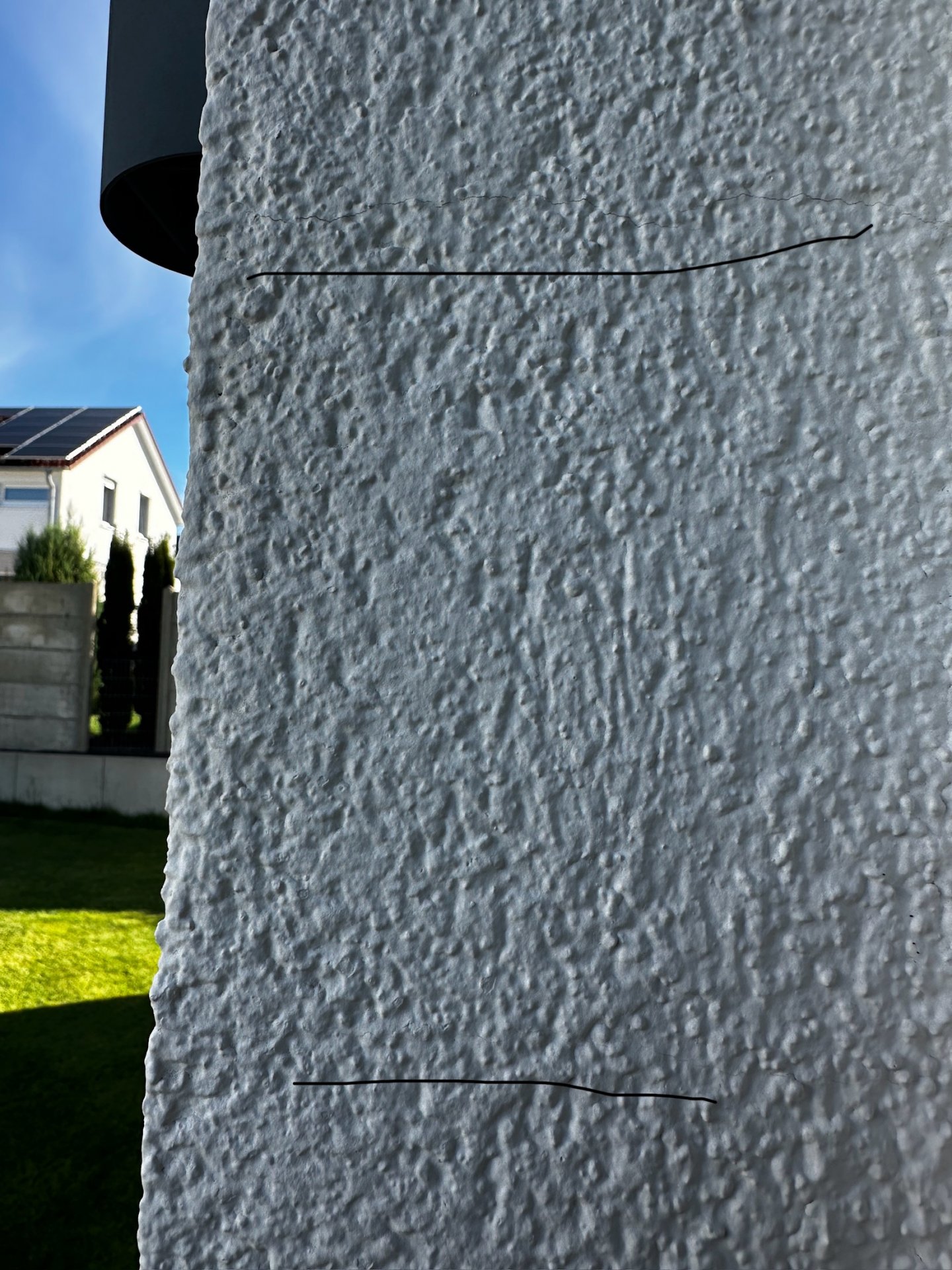

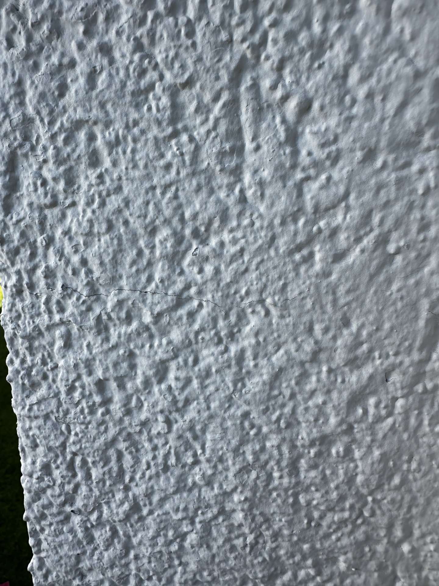

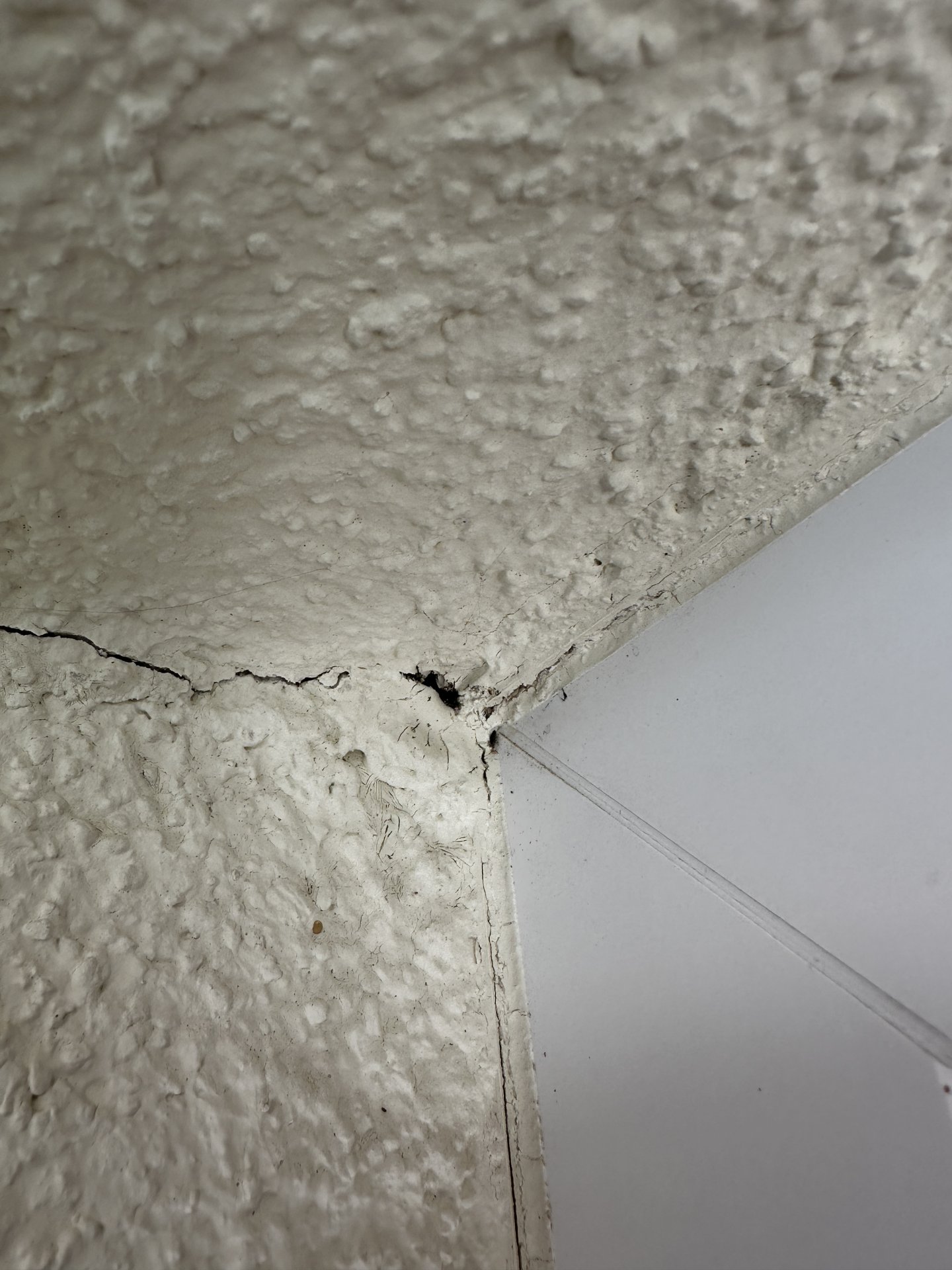

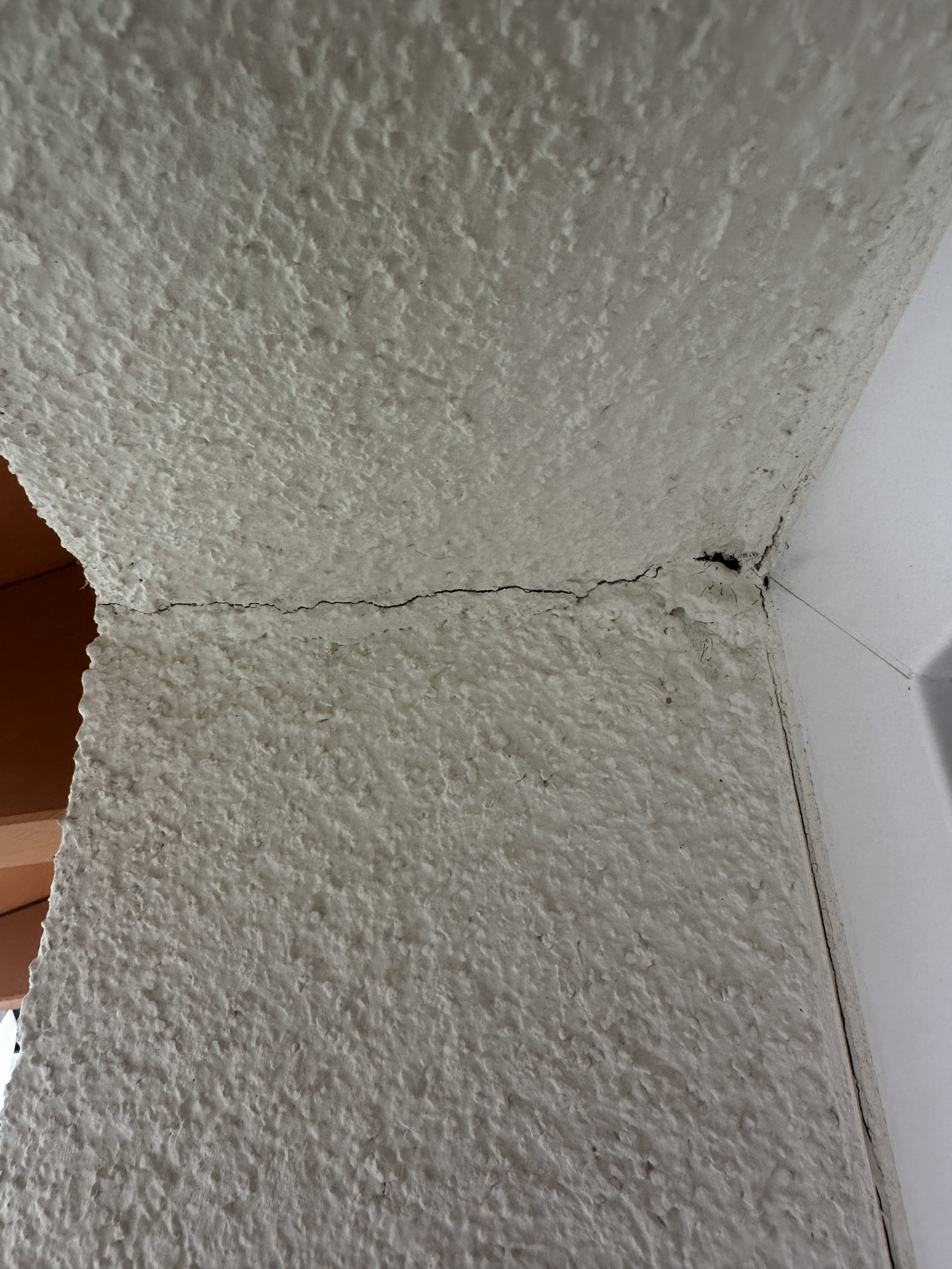

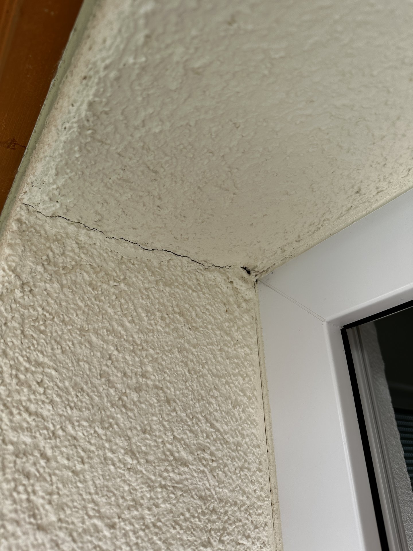

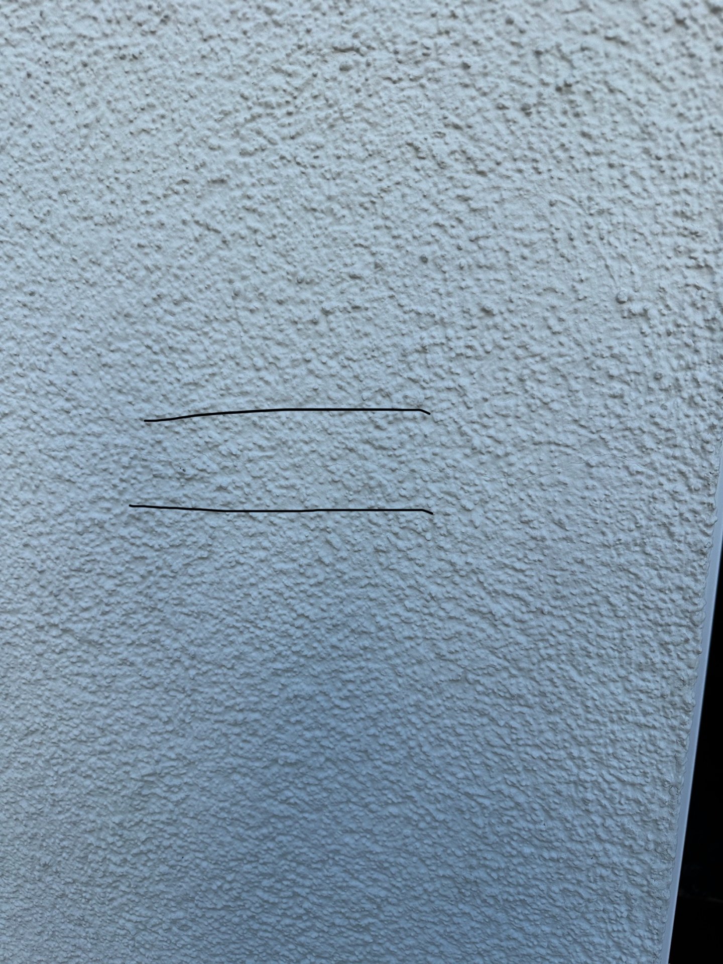

    Hier ein paar Bilder ich denke das am Fenster ist normal. Auf den anderen sieht man die horizontalen Risse. Diese sieht man aber nur bei genauem hinschauen da oft kleiner als 0,1mm. Jedoch wenn man genau schaut tauchen die auf einer Höhe von 2m alle 25cm auf mit jeweils einer Länge von mehreren Metern. Müsste mal ne leider nehmen und schauen ob es am og auch ist.
    Ja der Architekt und Gipser meinten man muss die Fassade eh alle 10 Jahre streichen und dann sind die Risse wieder zu. Ich hab aber eher das Gefühl das die irgendwie die Zeit für die Gewährleistung überbrücken wollen.

    Meine Meinung: das sind Risse in der Farbe.

    Wir haben die Stellen schon zweimal überstrichen trotzdem sieht man die Risse wieder. Die Frage ist ob sie schlimm sind, dem Gebäude schaden. Den optisch sieht man sie nur wenn man genau schaut und sucht. Ab einer Entfernung von 50cm sieht man sie nicht mehr.

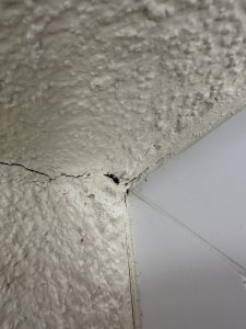

    Na endlich ein vernünftiges Fibi :winken @Oli26 mach bitte einmal genaue Fotos auch bei deinen Anschluss zur Tür / Fenster das sieht nicht nach einer APU Leiste aus zumindest oben.

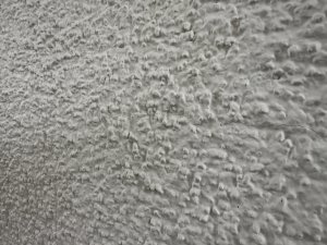

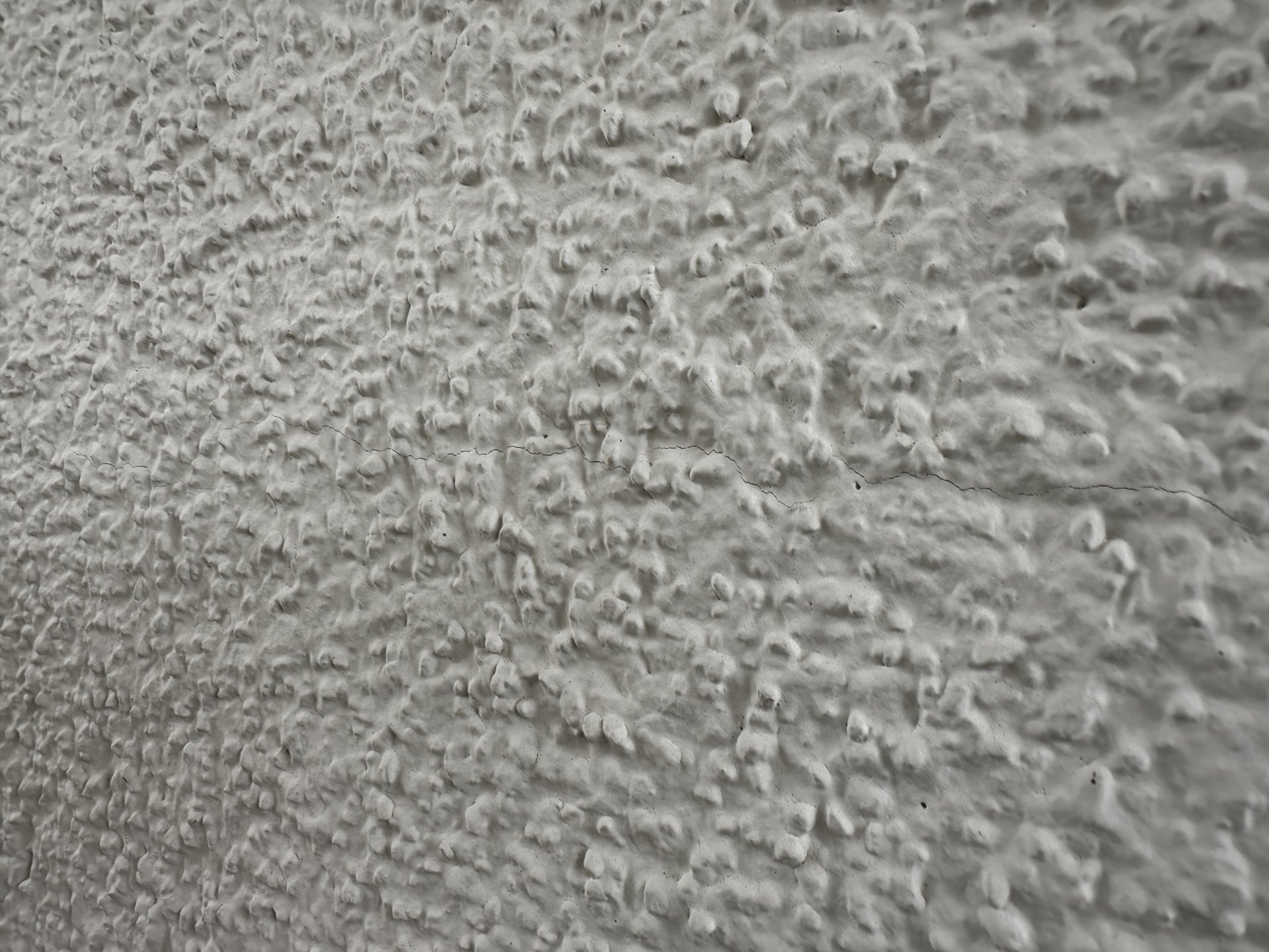

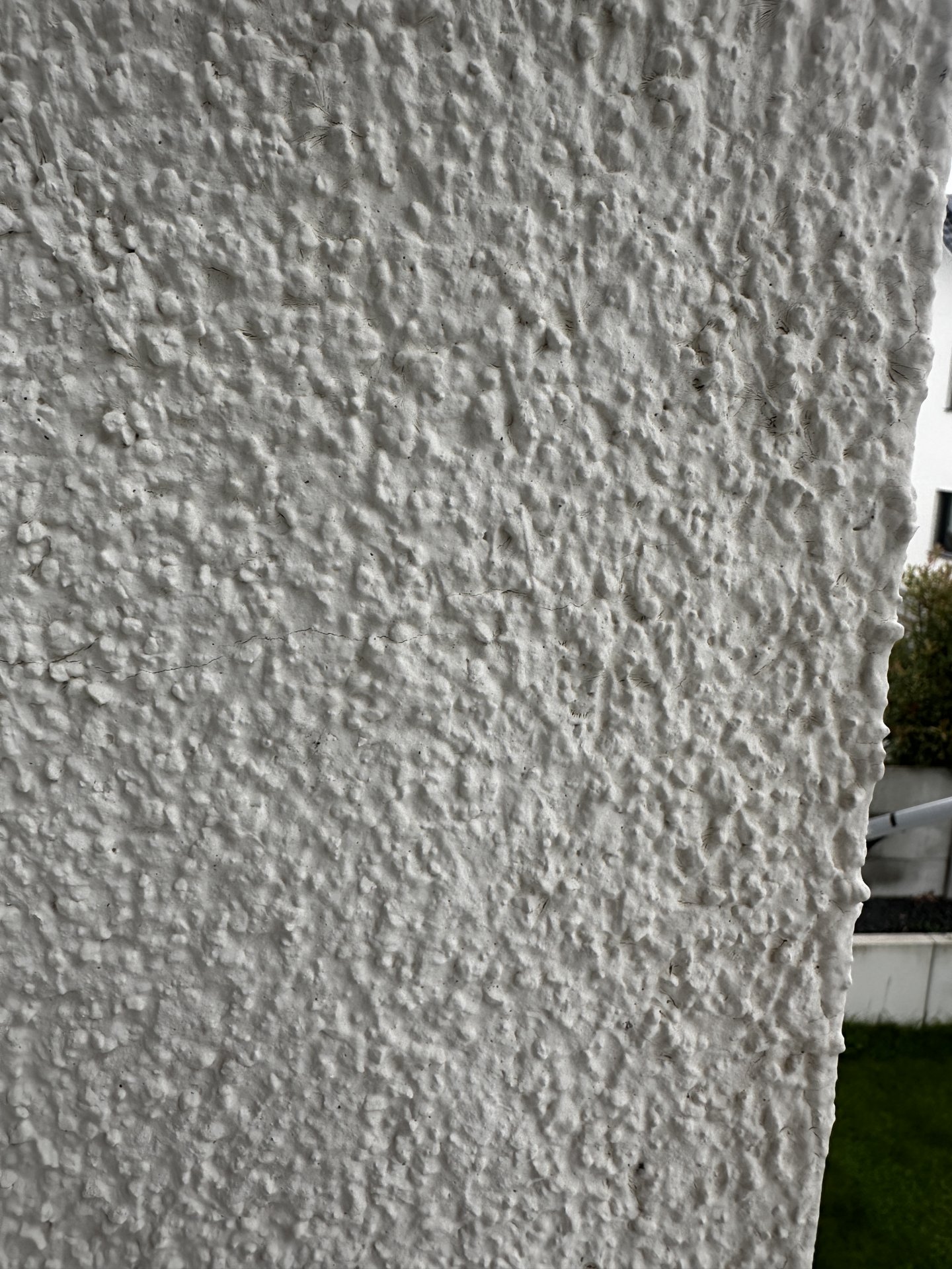

    Hier nocheinmal neue Bilder. Hauptsächlich geht es mir um die horizontale Risse welche in einem höhen Abstand von 25cm kommen und mehrere Meter lang sind.

    Naja, ist schon etwas übertrieben, wenn man Markierungen einzeichnen muss, weil man sonst nichts sieht.
    Solche Risse in den Ecken haben wir teilweise auch. Da habe ich aber auch nur den Rat, jedes Jahr das Haus mal abzusuchen und dann ggf mal outdoorbeständiges Acryl zu verteilen oder was der Markt hergibt. Ein Haus kommt wie der Mensch in ein Alter, wo man dann mal entweder selbst oder von einer Firma kleine Altersmängel ausbessern muss.
    Bedeutet aber nicht gleich, dass man alles neu streichen muss.
    Farbe klebt nicht und dichtet auch nicht ab. Außer es ist eine Farbe mit Fasern oder so drin.
    Der Fachmann würde den Rat geben, alles schon - übrigens mit Zollstock oder Maßstab - im Detail fotografisch zu dokumentieren, so dass man Referenzwerte hat. Und das dann alle viertel oder halbe Jahre und dann schaut, ob sich etwas verändert hat.
