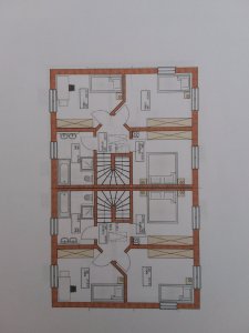

    Baupläne habe ich nicht, nur solche Zeichnungen vom Grundriss wie im angehängten Bild.
    Auch in der Baubeschreibung wird die Trennwand und die Decken kaum erwähnt, nur welche Ziegelart/Ziegelstärke und das Filigrandecken verbaut werden.

    Untypisch im Neubau, laut der Skizze wäre das eine echte Kommunwand.
    Geh zum Bauamt und sehe die Baupläne ein, fotografiere bzw. kopiere sie.

    Die unbemaßte Skizze hier schaut eher aus wie ein Entwurf. Nur weil da gestrichelt ist würde ich nicht unbedingt etwas ableiten.
    Und die beiden Wände sind dann zusammen genauso stark wie eine Außenwand... Hmmmmmm.
    Alles Vermutungen, mit den Plänen kommt man besser weiter, meine ich :)

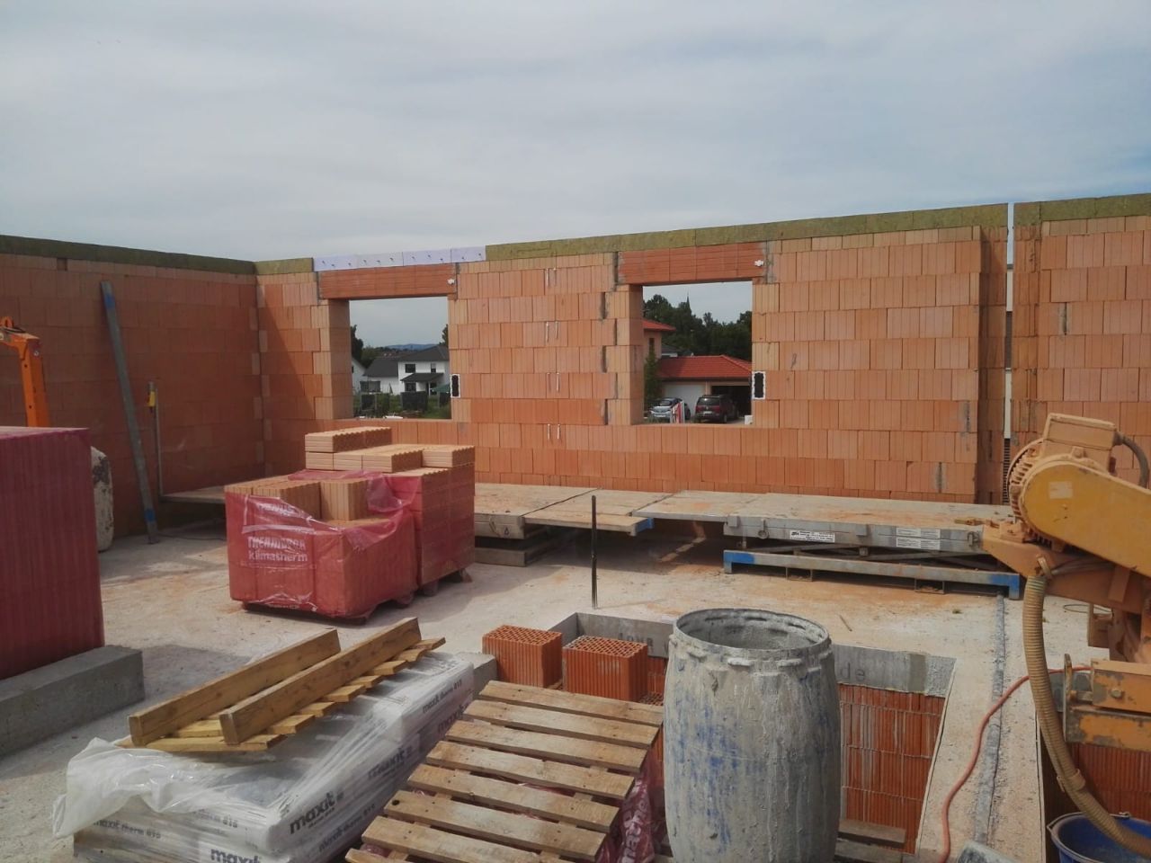

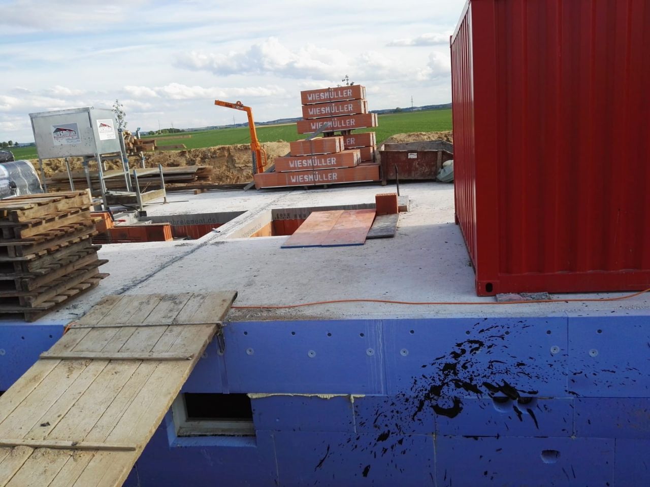

    Hab vom meinem Nachbarn Bilder vom Bau erhalten, da er von Anfang an dabei war und ich erst als der Putz aufgezogen wurde.
    Auf den Bilder schaut es schon so aus als wäre die Zwischenmauer korrekt gemacht, bin aber auch kein Fachmann.
    Falls die Qualität im Forum nicht optimal ist kann ich sie gerne auf einem Image hoster hochladen.

    Bilder sind so optimal,
    ja, man sieht die Vorbereitung für das Mauerwerk der Trennwände.
    sieht soweit alles korrekt aus

    Etwas OT: Interessant, wie sie den Übergang EG-Betonboden zu Mauerwerk abgedichtet haben,wenn die Perimeterdämmung bündig abschließt :)

    Ja, eben - normal lässt man die Dämmung erstmal zum Übergang weg und setzt dir später drauf.

    Eigentlich ist nicht wirklich was Aussagekräftiges zu sehen.
    Im KG guckt es nach Styrodur aus, kann man gerade noch gehen lassen, aber ob dann im EG dann was Brandhemmendes ala Steinwolle verwendet wurde, wissen die Götter, oder die ausführende Baufirma normal.
    Ich habe schon viele Pläne gesehen, wo es dann in der Realität ganz anders war. Ein Plan am Papier ist geduldig u. überlistbar!
    Wenn sich die Beiden einig sind, bohren die einfach im Stiegenhaus, welche ja lt. Plan gegenüberliegend sind, ein Loch durch die Wand, wenn dann Styrodur oder Steinwolle daherkommt, normal sieht man es ja dann, was wirklich zwischen den 2 Wänden zum Vorschein kommt.
    Ein Gutachter macht ja auch nicht viel anderes, damit er auf des Pudels Kern kommt, selber machen kommt aber um einiges billiger.
