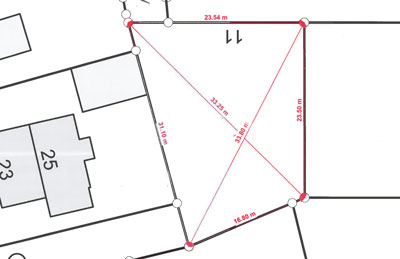

    wir planen den Bau eines EFH auf einem 535m² großen Grundstück (leichte Hanglage - von Nord nach Süd abfallend / ca. 2,5m Höhenunterschied auf die Grundstücksgröße).
    Die Lage und die Maße haben wir in den Anhängen beigefügt.
    Bevor wir beim Architekten waren, haben wir uns natürlich schon selbst Gedanken bezüglich der Ausrichtung des Hauses gemacht und hätten uns eigentlich eine Südausrichtung vorgestellt. Nun kam aber von beiden Architekten, bei denen wir waren, der Vorschlag, das Haus nach Westen auszurichten. Begründungen waren u.a.
    - die begrenzten Ausmaße des Hauses bei Südausrichtung (durch schmal zulaufendes Grundstück/3m Baugrenze/Doppelgarage an der Ostseite (nur dort bis an Grundstücksgrenze erlaubt)); d.h. es wäre nur ein nahezu quadratischer Grundriss mit 9 x 11 m bis 10 x 10 m möglich
    - Vorteile der Westausrichtung durch größere Freiheit in der Gebäudegestaltung, Nutzung der Abendsonne, Terrasse im Westen UND Süden möglich.
    Da wir jetzt doch recht verunsichert sind, wäre es schön, wenn uns jemand noch mehr Punkte nennen könnte, die für oder gegen die eine oder andere Ausrichtung sprechen?

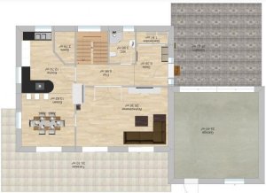

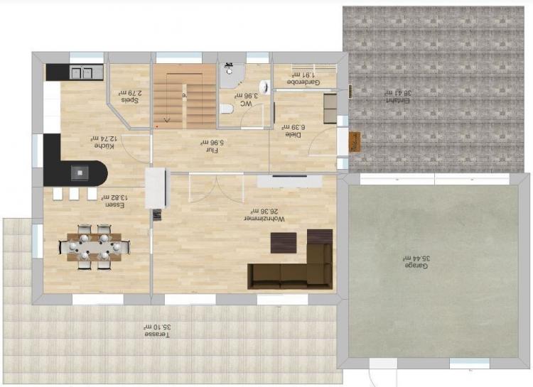

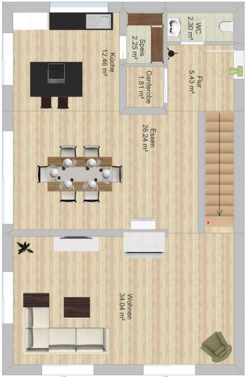

    Grobe EG-Grundriss-Entwürfe für beide Ausrichtungen haben wir für beide Möglichkeiten mal beigefügt, nur um die angedachte Raumanordnung zu zeigen. Fallen da schon grundsätzliche No Gos auf?
    Besten Dank schon Mal für Eure Hilfe!
    Sollten weitere Infos notwendig sein, bitte drauf hinweisen!

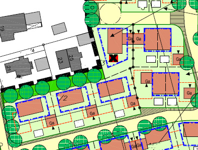

    Vielleicht noch eine kleine Ergänzung zum Lageplan:
    Das blaue Kästchen kennzeichnet die Baugrenzen, innerhalb derer das Haus stehen darf (3m zu benachbarten Grundstücken, 2m zur Straße), das rote Kästchen ist für die Garage, in diesem Bereich darf sie bis an die Grenze gebaut werden.
    Außer dem Altbestand im Westen stehen auf den angrenzenden Grundstücken noch keine Häuser.
  5. #5 Gast036816, 19.05.2014
    die zuordnung von deinem selbstmalprogramm auf dein grundstück fällt mir schwer, wenn pläne um 90 grad und 180 grad verdreht werden.
    gibt es zum bebauungsplan noch detaillierte vorgaben wie fistrichtung?

    Wenn sicher keine PV oder Solaranlage geplant ist würde für mich schon einmal das Hauptargument für Südausrichtung wegfallen. Wie sieht denn die Bebauung und Bepflanzung der alten Grundstücke im Westen aus? Fällt das Grundstück gleichmäßig ab? Tolle Aussicht wird bei euch ja eher flach fallen. Bei mir bekäme größere Grundfläche den Vorzug vor Ausrichtung.
    Es gäbe da ein paar Kritikpunkte (z.B. Küche), aber mir persönlich würde die Idee des West-Entwurfs besser gefallen. Keller ist geplant? Falls ja - wo soll der Zugang hin? Kellerzugang im WoZi fände ich jetzt nicht so perfekt. Falls nein - wo ist die Haustechnik/HWR?

    @ Rolf: Ich hatte die Pläne im "Selbstmalprogramm erstellt und so gedreht, damit man die jeweilige Ausrichtung erkennen kann. Ist natürlich nicht optimal, aber ich wollte nicht einfach die Archi-Pläne einscannen und einstellen...
    Bzgl. des Dachfirsts gibt es im BP keine Vorgabe außer "gleichgeneigte Satteldächer mit mittigem zur Gebäudelängsseite parallelem First".
    @ Muppet:
    Ja, die Küche ist in beiden Fällen noch nicht optimal, aber grundsätzlich hätte ich gerne eine zum Essbereich orientierte Einrichtung.
    Keller ist geplant und der Zugang aus dem Wohnzimmer ist uns ebenfalls ein Dorn im Auge.

    Wegen dem Zugang zum Keller würde ich einmal die Idee in den Raum werfen die Kellertreppe mit kleinem Podest oben und Zugang dann von der Seite. Für viertelgewendelt wird der Platz vermutlich nicht reichen. Dazu müsste dann die Wohnzimmerwand vermutlich noch etwas verschoben werden.
    Und ich würde Garderobe, Speisekammer und WC mit leicht versetzten Wänden einmal Plätze tauschen lassen (WC wird Garderobe, Speidekammer wird WC, Garberobe wird Speisekammer). So bekommt ihr auch Platz ein paar Küchenschränke zu stellen.
