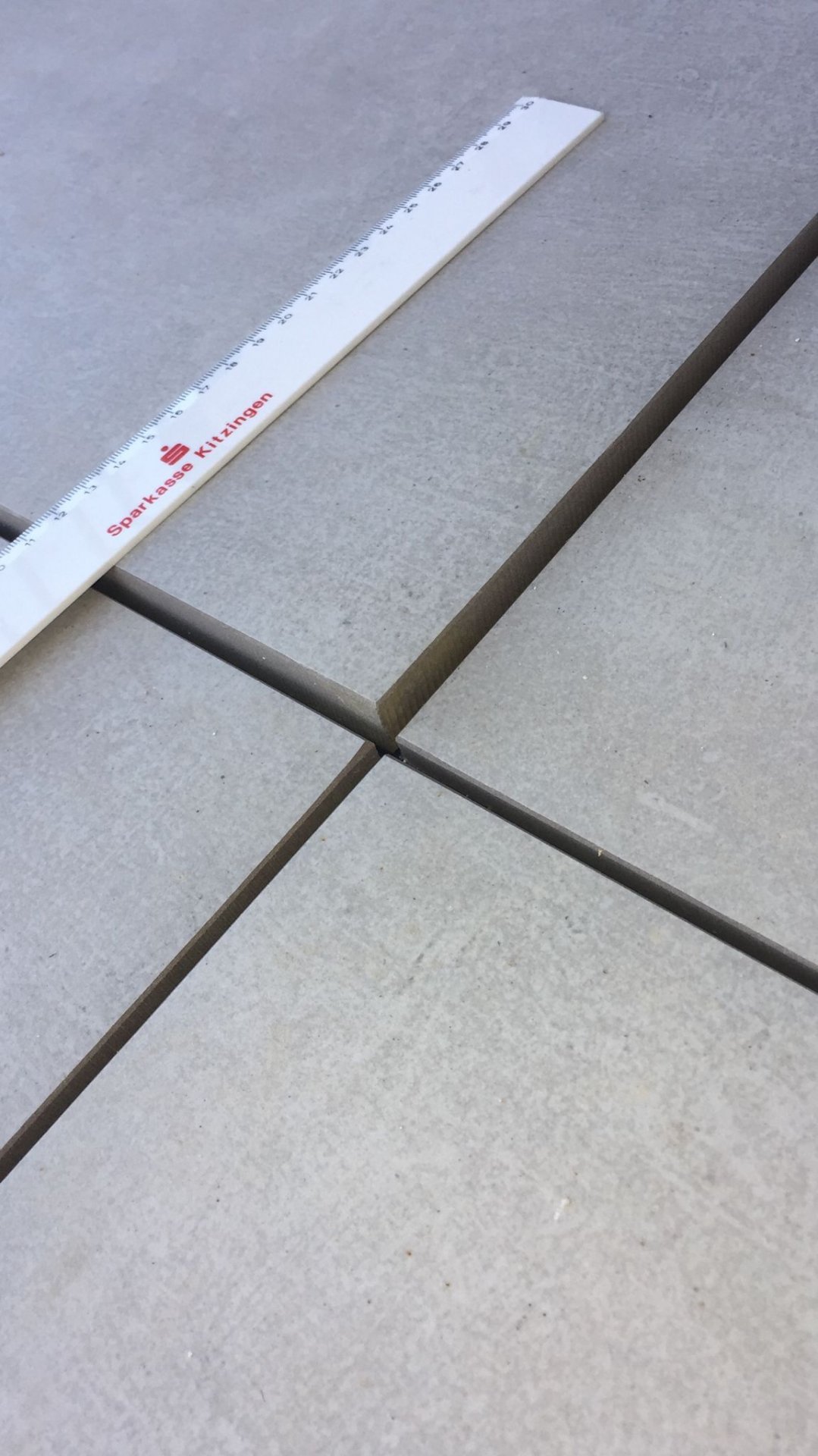

    ich habe eine Eigentumswohnung erworben, die momentan fertiggestellt wird. Die offizielle Übergabe ist für Ende Oktober dieses Jahres geplant.
    Auf dem Balkon (keine Überdachung) wurden die Platten "schwimmend" bzw. lose verlegt.

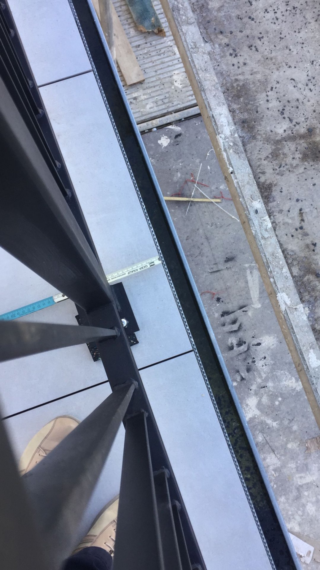

    Nun wurde letzte Woche das Balkongeländer befestigt - unserer Meinung nach nicht korrekt.

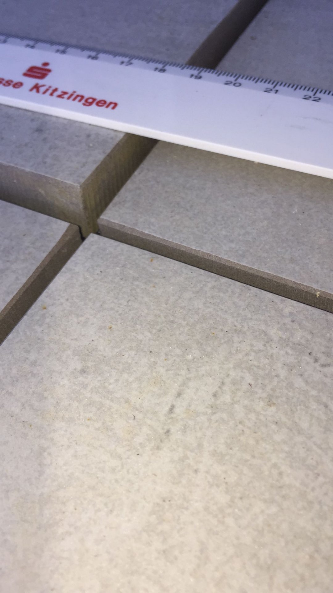

    Zum einen wurden die (losen) Platten angebohrt um das Geländer zu befestigen, was mir schon komisch vorkommt.
    Somit heben sich jetzt als Auswirkung diese angebohrten Platten bis ca. 1 cm in die Höhe. Alle Eigentumswohnungen sind alters- und und behindertengerecht konzipiert bzw. sollen es sein (wurden so verkauft). Ich kann mir nicht vorstellen, dass eine solche "Stolperfalle" regelkonform sein kann. Weiterhin wurde das Geländer 10 cm vom Rand des Balkons angebracht, so dass uns rundum 10 cm fehlen und wir diese nicht nutzen können.

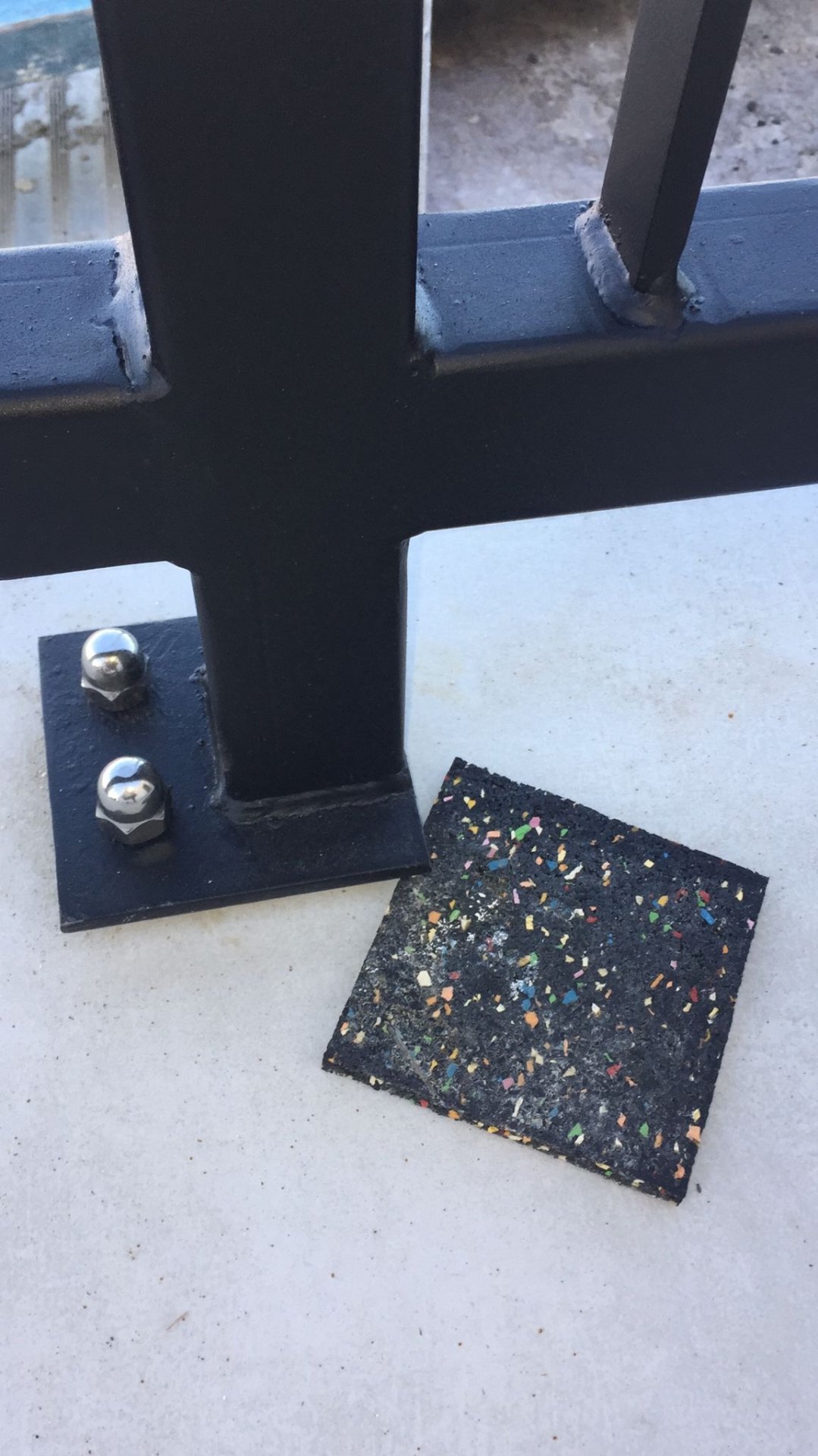

    Weiterhin wurden die Schrauben für die Verankerung auf den Platten wohl nicht komplett angezogen (wohl um die Platten nicht noch höher überstehen zu lassen) und es wurden jetzt so eine Art Schaumstoff lose unter die Pfosten gelegt (siehe Fotos). Ich gehe mal davon aus, dass dann dort auch Wasser darunter eintreten bzw.sich sammeln kann etc. Insgesamt sieht das alles für mich eher nach "Murks" aus und überlege wie ich mich dagegen wehren kann. Die Wohnung wurde wie gesagt noch nicht abgenommen.
    Anbei ein paar Bilder zur Veranschaulichung. Ich würde mich über hilfreiche Tipps und Meinungen sehr freuen.
    Wir haben auch Bedenken, dass es wenn es später zu Probleme kommt, was die Befestigung des Geländers anbelangt (was ja Gemeinschaftseigentum ist) und die Platten dann in Mitleidenschaft genommen werden, evtl. die Kosten für das Wiederherstellen oder Auswechseln der Balkonplatten übernehmen müssen (da diese ja zur Wohnung gehören und in unserem Verantwortungsbereich liegen würde)... Herzlichen Dank.

    Daß man ein Geländer mit Schrauben durch den Beton befestigen kann, ist zunächst möglich. Aber wenn da lose verlegte Platten eingespannt werden, geht das nicht. Zumindest nicht, wenn die Platten dabei unter Druck kommen.
    Unter der losen Verlegung muß darüber hinaus eine unbeschädigte Abdichtung sein. Die kann man nicht einfach durchbohren.
    Ein Fachmann, es muß zunächst kein "Vereidigter Gutachter" sein, sollte sich das mal vor Ort ansehen.
    "Behindertengerecht" , d. h. ohne nenneswerte Schwelle, bietet eine solche Fülle von Ausführungsfehler, insbesondere die Abdichtung zwischen Balkon und Gebäude, daß man da einen Fachmann vor Ort braucht.

    Ist jetzt vom Grundsatz her nicht die schlechteste Idee, wenn die Dübel zu nah am Rand gesetzt werden besteht die Gefahr, dass der Beton an der Kante ausbricht. Ob der Abstand so groß sein musste, lässt sich ohne genauere Kenntnis der örtlichen Gegebenheiten nicht sagen.
    Augenscheinlich sollte die Gummimatte vollflächig zwischen Stützenfuß und Bodenbelag. Da beides fertigungsbedingt nicht absolut eben ist, könnten sonst an den Kontaktpunkten Spannungsspitzen auftreten, die die dazu führen, dass die Platten brechen.
    Mängelrüge schreiben / Abnahme verweigern
    Im Zweifel fachkundigen Beistand dazuholen.

    ich möchte zu dem vorgesagten noch ergänzen, dass ich es sehr bedenklich fände, wenn das Geländer welches der Absturzsicherung dient, nur an lose verlegten Fliesen befestigt ist.
    Was passiert, wenn sich einmal jemand kräftig gegen das Geländer lehnt ? Kippt das Geländer dann zusammen mit der Person und den sich hebenden Fliesen nach Unten ? Das würde ich einmal als Frage in den Raum stellen. Es gibt darüber hinaus bestimmt auch Vorschriften mit Anforderungen zur Standsicherheit von Geländern und den zu tragenden Seitenkräften. Vielleicht kennt sich ja hier jemand damit aus ?

    Zu dem „Fußpunkt“ da. Ich vermute gerade, dass der Fuß nicht direkt dafür da ist das Geländer wirklich zu „befestigen“, der Fuß soll wohl nur eine „Durchbiegung“ des Geländers verhindern. Wäre es anders, dann wäre das da ziemlich sicher nicht nur Murks, sondern sogar gefährlicher Murks. Murks ist es aber trotzdem allemal…

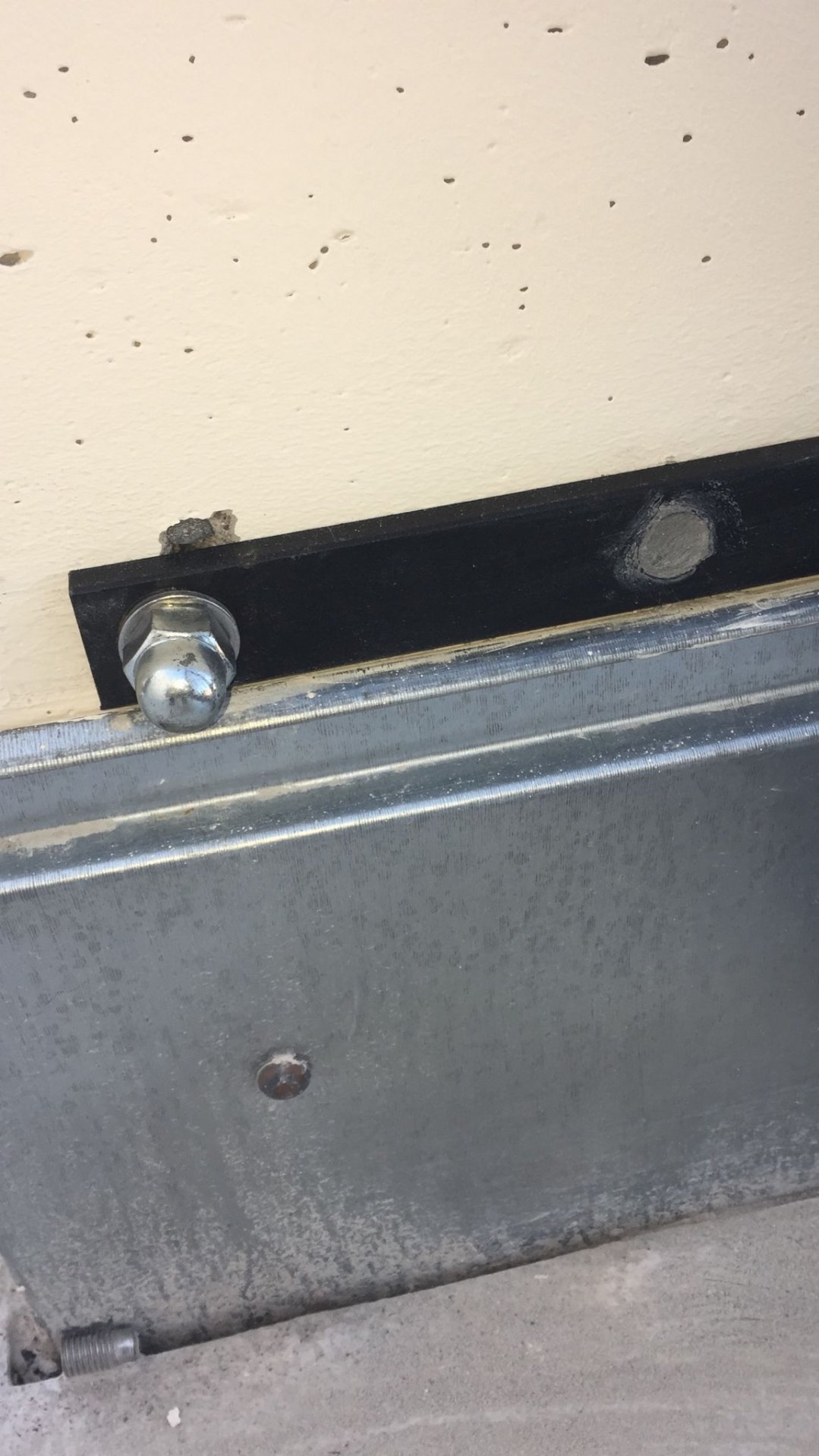

    Wenn ich richtig vermute, dann müßte das Geländer eigentlich „seitlich“ gut verankert sein, aber wenn ich das Bild mit der seitlichen Befestigung sehe, dann habe ich da so meine Zweifel… Da ist einer der vorgebohrten Befestigungspunkte „zugespachtelt“, unten links liegt ein Stück Gewindebolzen, der sehr verdächtig nach einem Stück von einem Befestigungsbolzen aussieht, das ist alles hoch verdächtig…

    Weiter, dass die Schrauben „nicht richtig angezogen sind“ kann sein, aber in dem Fall hätten die wohl tatsächlich durch die Abdichtung/Dämmung hindurch in den Beton gebohrt, was eher ganz schlecht wäre. Ich vermute die Schrauben kann man nicht stärker anziehen, weil der Dübel hinter den Platten schlicht einfach nur „in der Luft hängt“ (wäre in Bezug auf die Mängelbeseitung wohl sogar die „bessere“ Variante… Wie auch immer, beides wäre nicht in Ordnung.
    Du solltest jetzt erst einmal hin gehen und die Bilder an die Bauleitung schicken und behaupten das sei so keinesfalls standsicher. Die Gefahr dass da die Abdichtung durchbohrt sei könne auch noch bestehen. Wenn das anders sei, dann solle man dir das bitte nachweisen, den Standsicherheitsnachweis zu dem Geländer samt der Dübelbezeichnungen, Zulassungen etc. könne man dir ja mal zur Prüfung zusenden. Und dann wartest mal ab… Es ist so, so lange Du das nicht abgenommen hast, sind die erstmal beweispflichtig, die müssen also nachweisen dass das in Ordnung ist und der Nachweis ist halt mehr als nur irgendwas nur zu behaupten.

    Die Schrauben gehen mit Sicherheit durch die Platten bis zur Betonplatte durch und sind nicht nur in den Platten.
    Ansonsten wäre das schon seltsam.
    Einfach die verschobene Platte rügen und mal Einsicht in die Werkplanung inkl. Geländerstatik erfragen.

    Wenn eine qualifizierte Schlosserfirma das Geländer gebaut und montiert hat, müsste eigentlich alles passen. Die wissen, auf was sie achten müssen. Zum Schluss ist natürlich alles nett verkleidet und für den Laien schlecht erkennbar, ob alles richtig ist . Balkongeländer sind trotzdem immer mal wieder anfällig für Baufehler. Es treffen unterschiedliche Gewerke zusammen, es muss alles passen und nett soll es auch ja noch aussehen.
    Geplant und montiert werden Balkongeländer für Anpralllasten von 50 kg je Meter, damit niemand runterfällt. Die Schrauben der Befestigungen müssen dabei aus Edelstahl sein. Das sind sie laut deinen Fotos glaube ich auch. Die Hutmuttern sind es auf jeden Fall.

    Für alle, die es interessieren sollte: Die Thematik hatte sich in der Hinsicht gelöst, dass der Bauträger die Anbringung der Geländer geändert hat und sie unten anbringen lassen statt auf den Fliesen. Ich hatte mit dem Einschalten eines Baugutachters "gedroht" und dies hat scheinbar gewirkt. Die Fliesen war tatsächlich noch nicht angebohrt worden (sondern nur "aufgesetzt" und an den Wänden befestigt worden). Danke an alle, die sich die Mühe gemacht haben, mir zu antworten.
