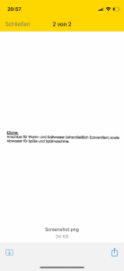

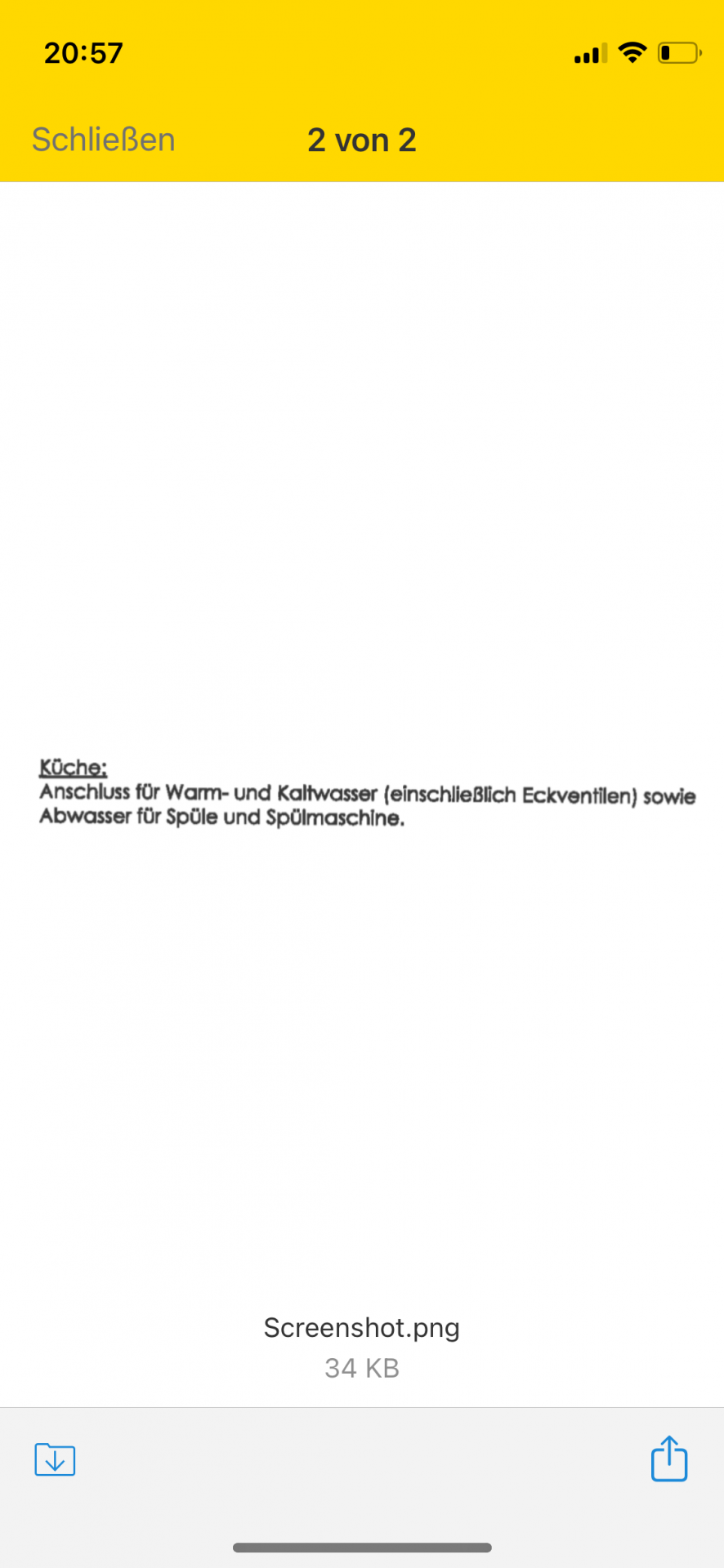

    Natürlich kenne ich die Baubeschreibung. Sie ist Teil des Kaufvertrages, genau wie die Teilungserklärung. Ist Dir das nicht bewusst?
    Warmwasserleitung Bad bis Küche wohl 18 Meter.
    Warum hat man es uns 1. nicht gesagt und 2. nicht in die Baubeschreibung geschrieben, weder unter „Küche“ noch unter „Elektroinstallation steht was darüber“. Das ist doch der Knackpunkt. Man hat Geld für etwas genommen was nicht geleistet wurde. Aktuell ist einfach kein Warmwasseranschluss da, den wir aber gekauft haben.

    Was steht denn drin? Leitung oder Anschluss?

    Siehe Anhang bezüglich Anschluss.
