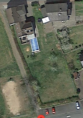

    wir planen gerade einen Neubau und haben bereits ein "Voll erschlossenes" Grundstück in Aussicht. Wie sich aber herausstellt, verfügt das Grundstück über keinen Schacht an den wir anschließen könnten.
    Ein weiteres Problem ist, dass vor dem Grundstück zwischen der Straße ein paar öffentliche Parkplätze verlaufen. Laut Gemeinde, muss die Entwässerung am Kanal in der Straße angeschlossen werden. Wir müssten dann die Kosten tragen, sollten die Parkplätze aufgerissen werden müssen.
    Hier mal ein Bild der Situation:
    Wie funktioniert dies generell? Mal angenommen es gäbe die Parkplätze nicht, aber dennoch keinen Schacht AUF dem Grundstück. Dann muss doch sowieso die öffentliche Straße aufgerissen werden. Oder wie schließt man sonst an den Kanal an?
    Mit welchen Extra kosten müssen wir hier rechnen?
    Vielen lieben Dank!

    Das ist normal. Voll erschlossen bedeutet nichts anderes.
    Wo auch sonst.
    Wer soll die Kosten auch sonst tragen, wenn nicht ihr? Ihr wollt ja angeschlossen werden.
    Jep. Es kommt der Bagger und baggert. Und alles darfst Du bezahlen.

    Ihr braucht doch vermutlich auch Wasser und Strom, eventuell noch Gas oder Fernwärme. Lasst alles gemeinsam in einen Graben legen, dann muss nur einmal aufgemacht werden.
    Alternativ können die Parkplätze auch grabenlos im Vortrieb unterfahren werden, ob das wirtschaftlicher ist, wäre zu prüfen.

    Ihr braucht doch sowieso Einfahrt - deren Verlauf wäre ggf auch eine geeignete Trassenführung für die Erschließung...

    Mit der Gemeinde war schon abgesprochen, dass auf der rechten Seite des Grundstückes 2-3 Parkplätze wegkommen und dort die Einfahrt hergestellt werden kann. Dies müsste ich nach kauf schnellstens beantragen.
    Da unsere Einfahrt dann aber über öffentlichen Grund verläuft ist die Frage ob die Bordsteine da abgesenkt werden können etc. Aber ja vielleicht könnte alles dort verlegt werden. Nichtsdestotrotz verursachen diese Parkplätze und die Lage des Grundstückes an diesen Parkplätzen Mehrkosten, welche ich der Verkäuferin erläutern möchte.

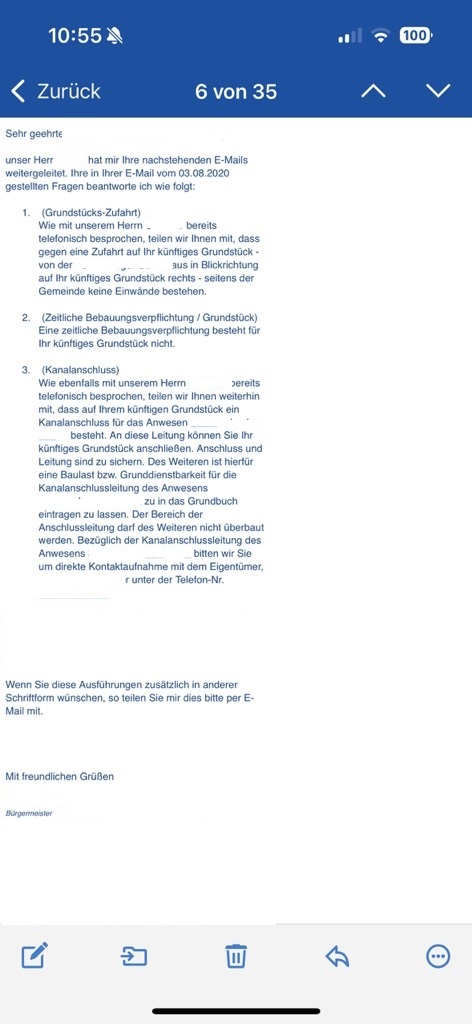

    Der Verkäuferin liegt ein schreiben vom Bürgermeister vor. Ich habe es ein wenig zensiert:
    Aber jetzt wo ich das ganze nochmal lese. Die Verkäuferin meinte Punkt 3 hätte sich erledigt da der betroffene seinen eigenen Anschluss hat legen lassen.
    So wie es sich allerdings liest ist doch ein Anschluss auf dem Grundstück vorhanden...Laut Gemeinde aber nicht.
    Ich hatte eben auch mal einen Tiefbauer aus der Umgebung angerufen und nach einer ungefähren Kostenabschätzung gefragt. Durch den Parkplätz kämen eventuell Zusatzkosten von < 5.000 € oben drauf.
    Das dass die Verkäuferin nicht tangiert habe ich gemerkt, dennoch ist die Lage des Grundstückes ungünstig.
    Irgendwie ist mir das Grundstück zu heiß....

    Ich sehe drin kein "weiteres", sondern DAS ENTSCHEIDENDE Problem: aus meiner Sicht ist das Grundstück überhaupt nicht erschlossen und damit sogar ohne Aussicht, bebaut werden zu dürfen. Die Stichleitung vom Kanal (Hausanschluß) ist ein technisches (und auch eher Peanuts) Problem und in der Tat per Horizontalbohrung zu lösen. Aber ein GFL-Recht brauchst Du dauerhaft, und ganz gewiß nicht per eMail (auch wenn sie vom Bürgermeister kommt). Das muß je nach Bundesland ins Grundbuch oder Baulastenverzeichnis. Kläre mal die Hintergründe auf, wie es zum Sperr-Flurstück (Parkplätze) gekommen ist, das "Dein" Grundstück von der Straße abschneidet.

    Also mir geht es schon um das buddeln und die daraus entstehenden Mehrkosten. Das 2-3 Parkplätze abgelöst werden sollte kein Problem sein. Was mich aber jetzt verunsichert sind die Abweichenden angaben bezüglich der Abwasseranschlusses. Aus dem Text heraus liest es sich so als ob ein Anschluss vorhanden ist. Laut verantwortliche beim Bauamt aber nicht.

    Ganz einfach. Das Grundstück wurde aufgeteilt. Oben wurde es bebaut und nachträglich geteilt. Dabei hat sich wohl niemand wirklich Gedanken bezüglich einer Einfahrt gemacht. Wie gesagt, ich habe viele Male mit der Gemeinde telefoniert. Allen ist um diese Lage bewusst und einer Ablöse von 2-3 Parkplätzen steht nichts im Weg. Dennoch sollte die "Lage" auf preislich bewertet werden. Der Bodenrichtwert liegt gerade mal bei 40€/m². Die Verkäuferin möchte mehr haben. Dazu noch diese bescheidene Lage und Problematik mit den Parkplätzen.
    Trotzdem gibt es weiterhin die Unstimmigkeiten der Anschlüsse. Ich sehe das ähnlich, vermutlich liegt gar nichts auf dem Grundstück wobei, das per Definition immer noch "Voll erschlossen" ist.
