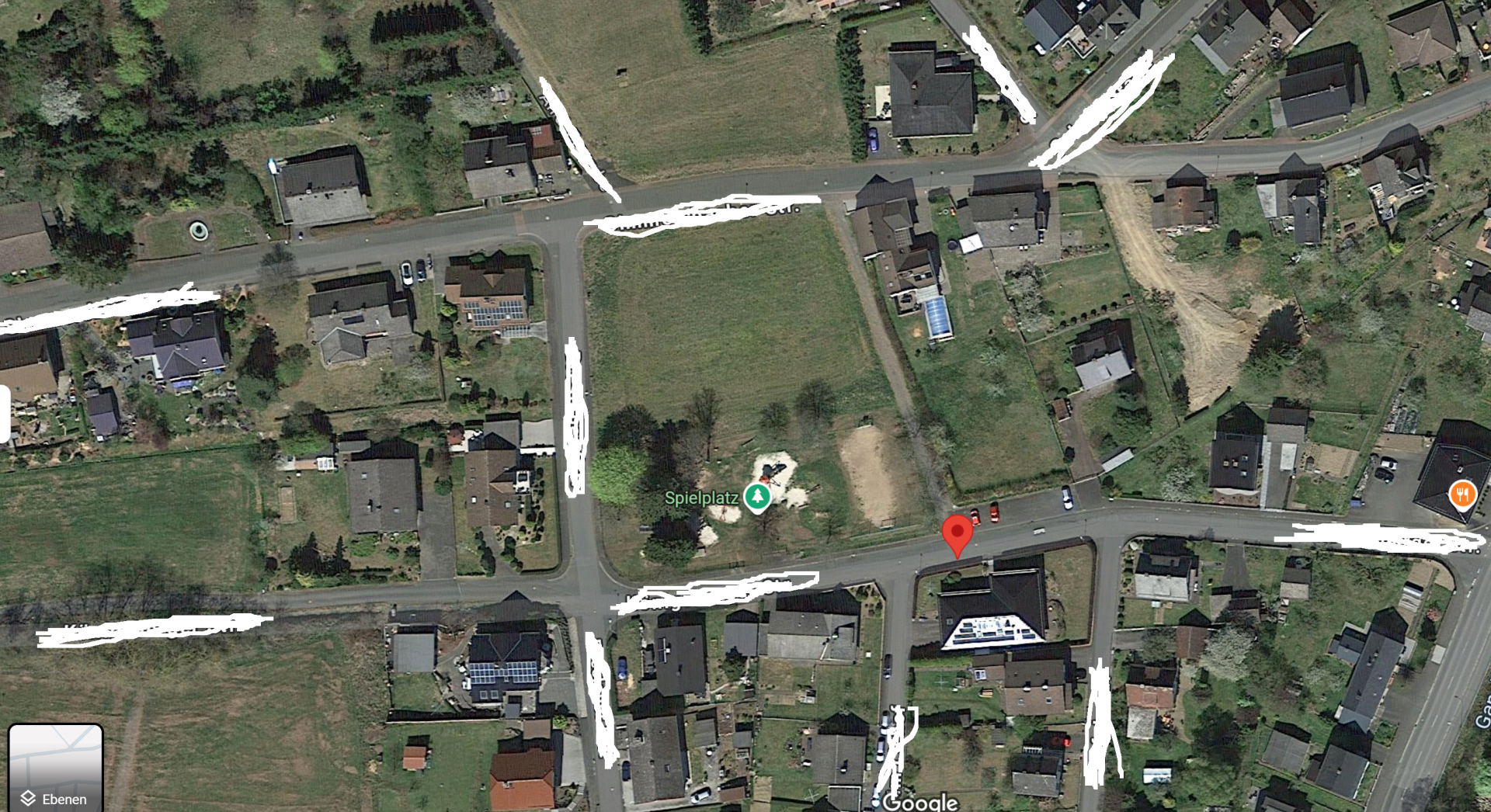

    Nicht wirklich. Katasterauszüge / Luftbilder deutlich unter 100 m Bilddiagonale sind niedlich und fast nutzlos, weit entfernt von Grundlagen für brauchbaren Rat.
    Zwei Parkplätze abzulösen um eine Zufahrt anzulegen sind nur der Schwanz, im Kern geht es um den Hund.

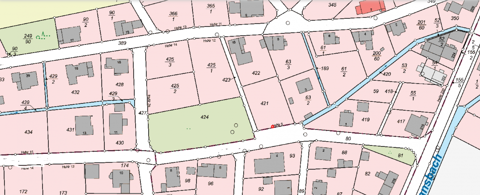

    Flurstück 421...
  4. Bavilo
    Bavilo
    25.04.2021
    37
    Dieses gewässer welches unter den Parkplätzen verläuft ist hörbar auch nicht sonderlich tief.
    Wird das nicht auch eher problematisch wenn ein Bagger da eine Trasse graben muss?

    Ach dieses, von dem du uns schon im ersten Beitrag erzählt hast.
    :not_w1:
    Nö. Der Bach ist da verrohrt, da müssen die neuen Leitungen drüber oder vermutlich doch eher drunter her. Für ein entsprechend aufgestelltes Tiefbauunternehmen ist das keine Herausforderung, kostet im Falle von drunter her allerdings extra.

    Kurze unvollständige Rückmeldung. Der Abwasserverband prüft die Lage aber hat mir direkt schon gesagt, dass Sie keine Unterlagen von Rohren auf Privatgeländen haben. Das muss ich beim Bauamt anfragen. Also zum hundertsten Mal beim Bauamt angerufen und die endgültige Aussage bekommen, Sie haben keine Unterlagen von diesem älteren Bestandsgrundstücken.
    Der Herr vom Abwasserverband meinte auch, dass so ein verrohrter Bachverlauf typischerweise Höher liegt als der Schmutzwasserkanal an dem wir anschließen müssen. Je nachdem auf welcher Höhe wir mit dem Abwasser aus dem Haus kommen und mit Gefälle müsste ja sichergestellt werden das wir nicht "gegen" diesen Bachverlauf laufen. Also müsste vermutlich eine Horizontalbohrung unter den Bach erfolgen, denn ich glaube kaum, dass der Bagger einfach mal einen Graben durch den Bachverlauf baggern kann....

    Du könntest bei der Gemeinde fragen, welche Firmen für sie diese Arbeiten ausführen und dann bei einer der Firmen einen bezahlten Vor Ort Termin zur Beratung machen, dann kriegst du schon mal eine grobe Hausnummer hin. Wichtig wäre zu wissen welcher der niedrigste zu entwässernde Gegenstand sein wird, sprich Dusche oder WC im Keller etc.
