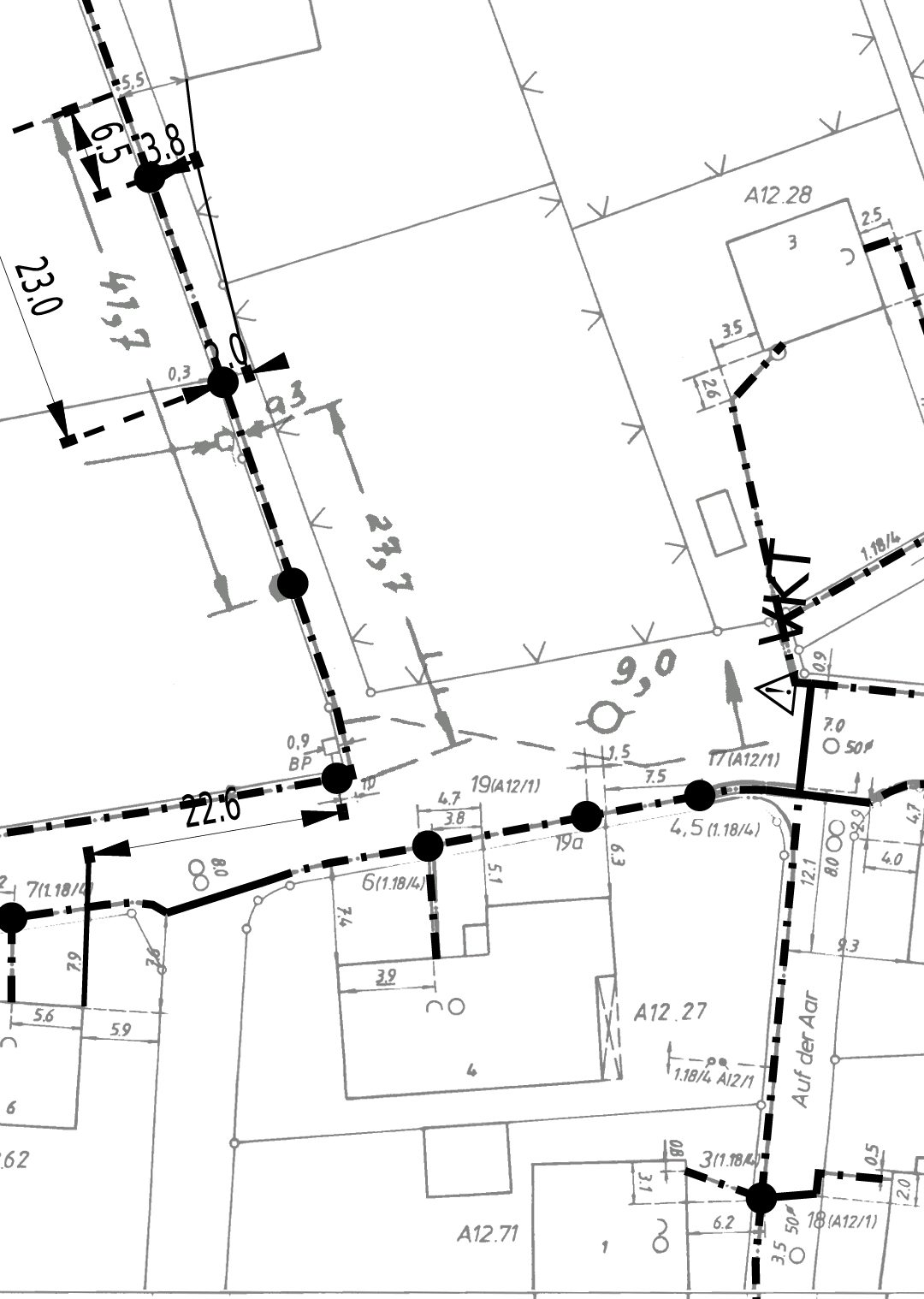

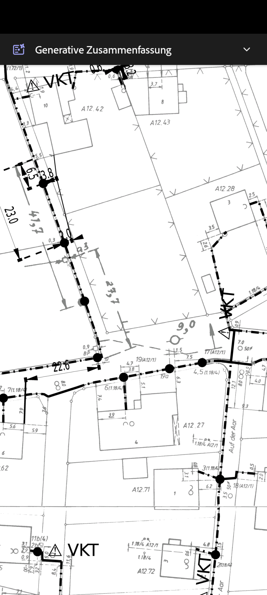

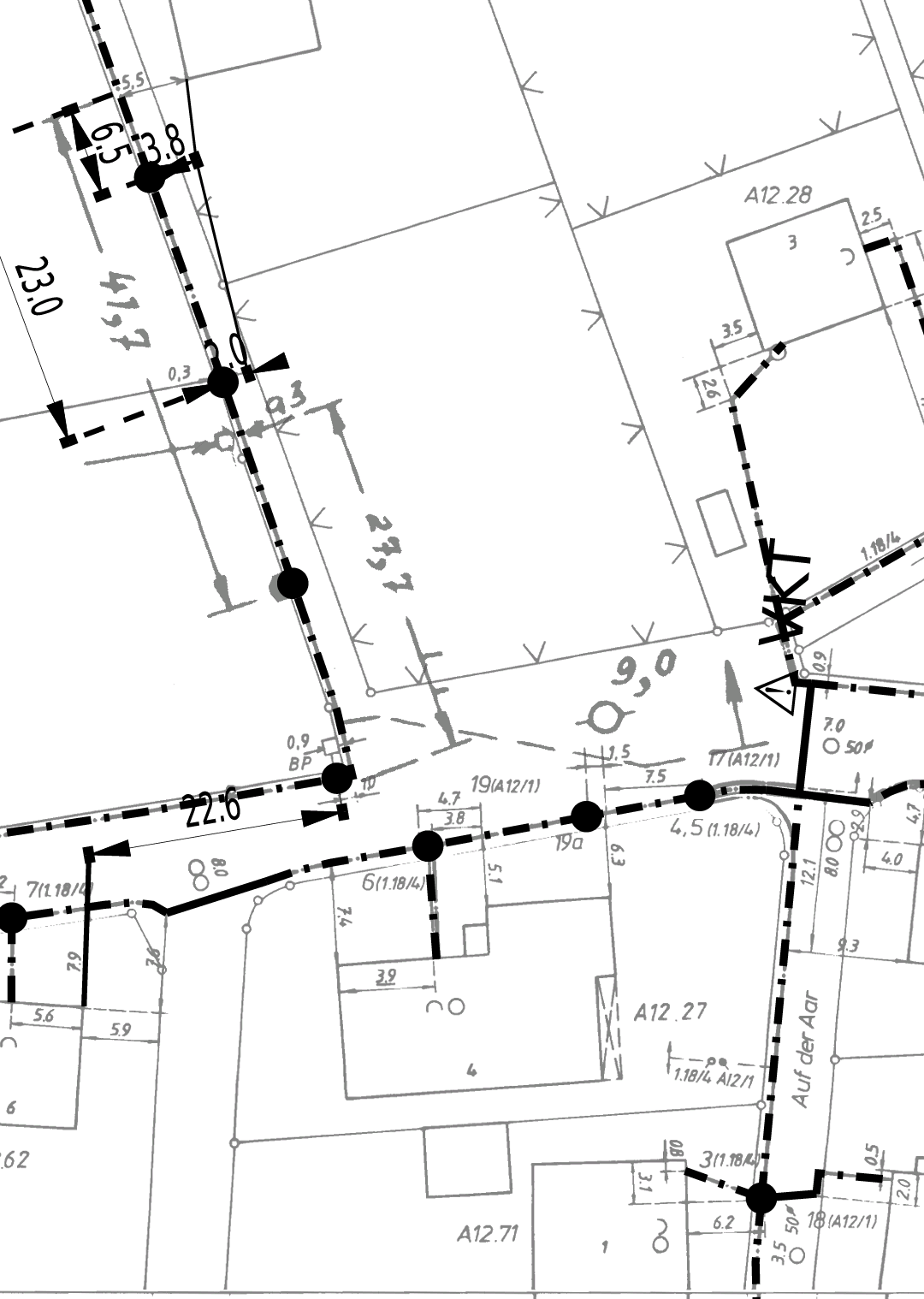

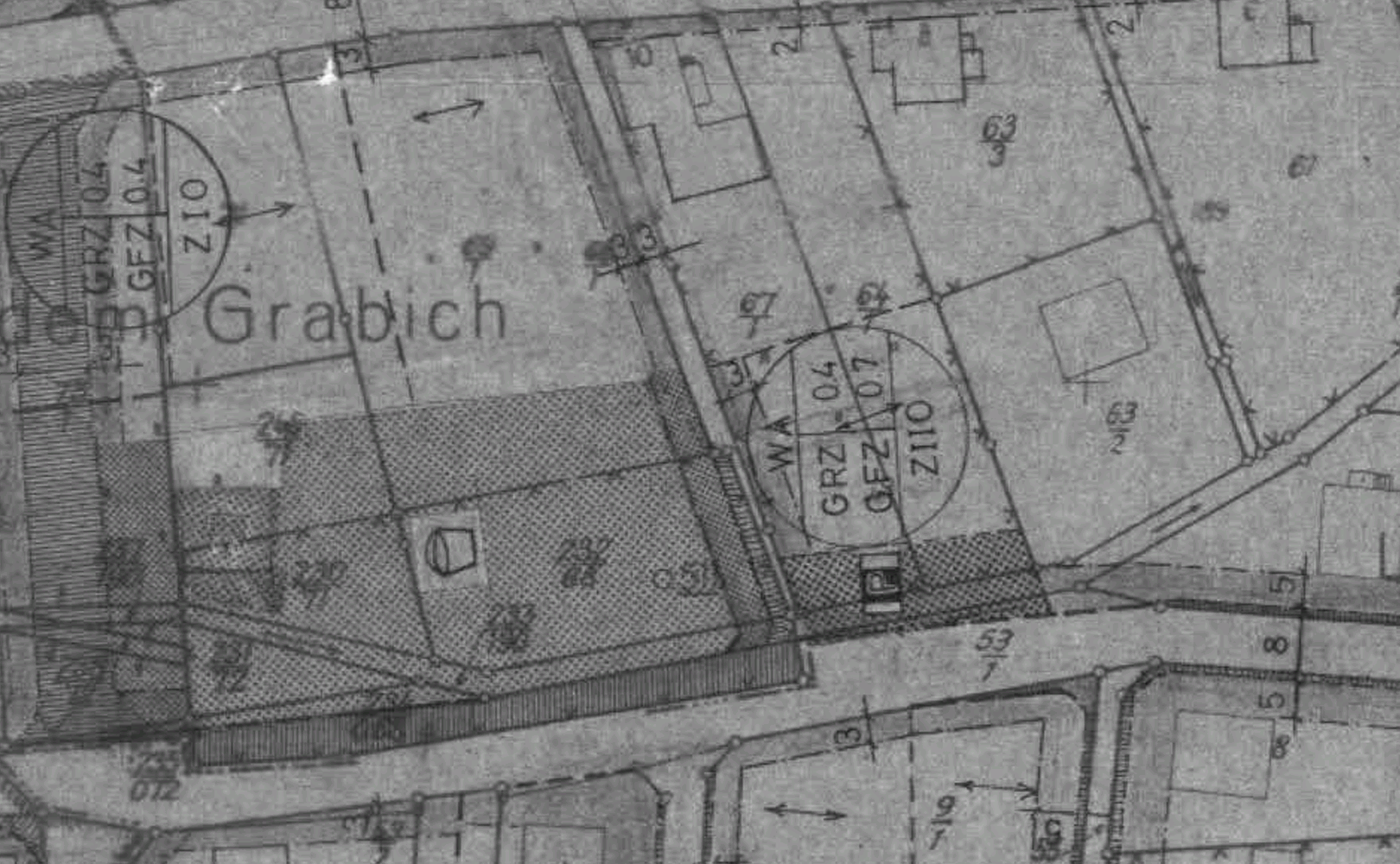

    OK jetzt habe ich eine Aussage vom Abwasserverband erhalten mit dem selben Plan den ich eben von der Verkäuferin erhalten habe, aber deutlich besser lesbar.
    Dort erkennt man, dass 4 Stutzen in Richtung Grundstück zeigen. Ob und wie weit diese auf das Grundstück verlaufen ist nicht ersichtlich. Hierüber gibt es keine Angaben. Der Bachverlauf ist das blaue DN 800 Rohr. Dieses liegt anscheinend tiefer als der DN 500 Mischwasserkanal. Man müsste also einmal den Parkplatz und die Straße ein wenig aufgraben um an die Stutzen zu kommen.

    Ja.
    Irgend welche Stutzen die Du siehst gibt es da nicht. Das sind lediglich die Lagekoordinaten und die Hoehenangaben. D=Schachtdeckel S= Kanalsohle
    Der Bach ist das Rohr mit DN800 vermute ich mal. Die Sohle des Bachs ist ca. 4 m tief der Abwassekanals neben an DN 500 3 m tief
    Wenn Du nicht alzu tief gehst kannst Du eventuell ueber den DN 800 gehen und an einen Schacht der DN 500er Leitung anschliessen. Ist mMn kein Problem.
    Das sollten DIr aber die Leute von der Stadtentwaesserung beantworten koennen. Die lassen meist auch die Arbeiten von Ihren Partnerfirmen ausfuehren. Die lassen nicht jeden an Ihre Leitungen ran. Ich nenne das Kluengelei. Aber das wirst dann an der Rechnung sehen. Du darfst nur Zahlen.

    Woran erkennst du die tiefe der Rohre? Der Herr vom Abwasserverband meinte der Bach liegt tiefer als der Mischwasserkanal.
    Wir bauen ohne Keller. Ich hoffe nicht, dass eine Hebeanlage notwendig ist...

    Nein geht Alles ohne Hebeanlage.

    Richtig das ist so. Habe meinen Beitrag geaendert.
    Die Tiefe sagt Dir der Unterschied aus S und D (D=Schachtdeckel S= Kanalsohle) Die kleinen roten Haken die auf Dein GS zeigen sind vermutlich schon mit eingebaut. Die Leitung????

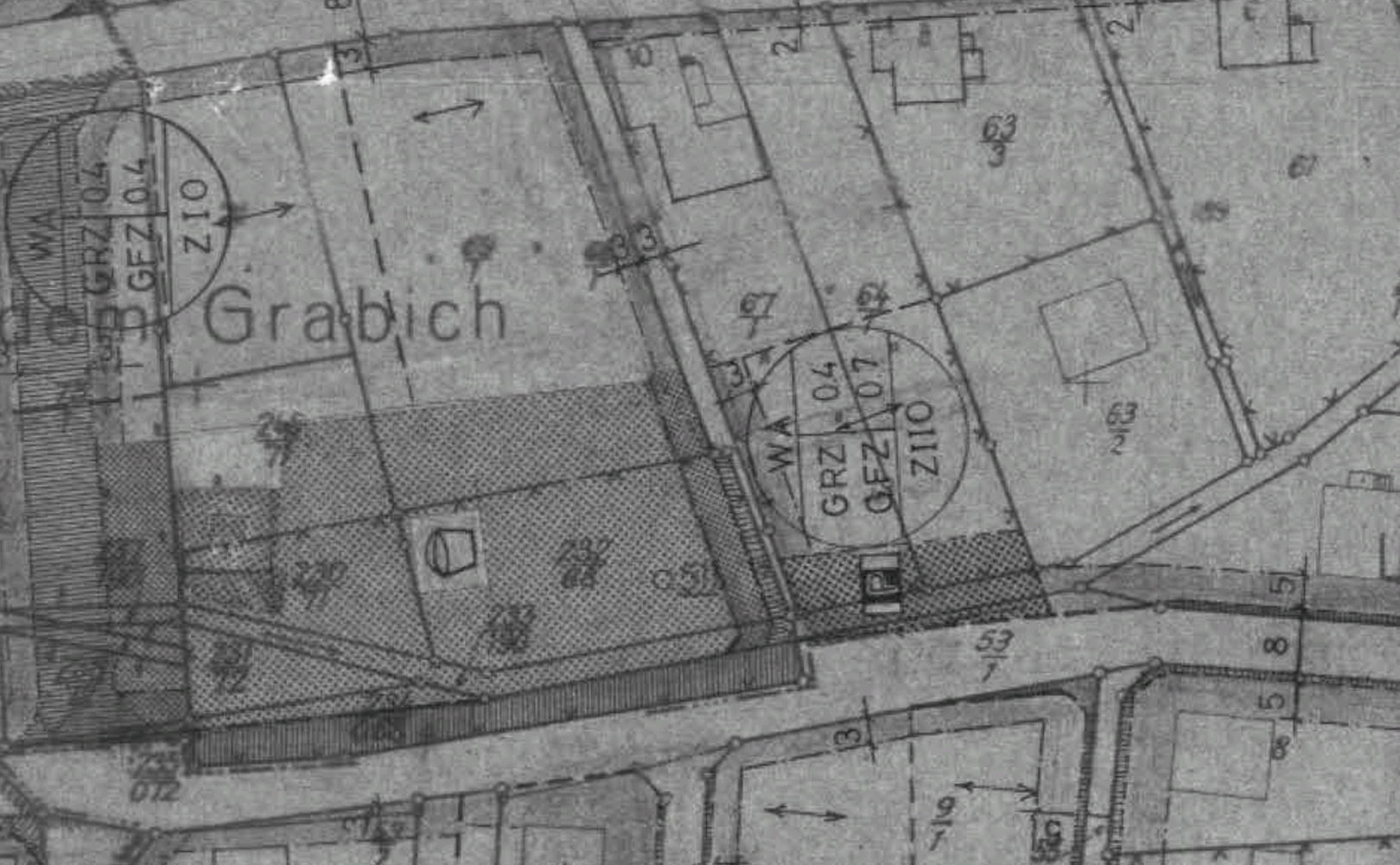

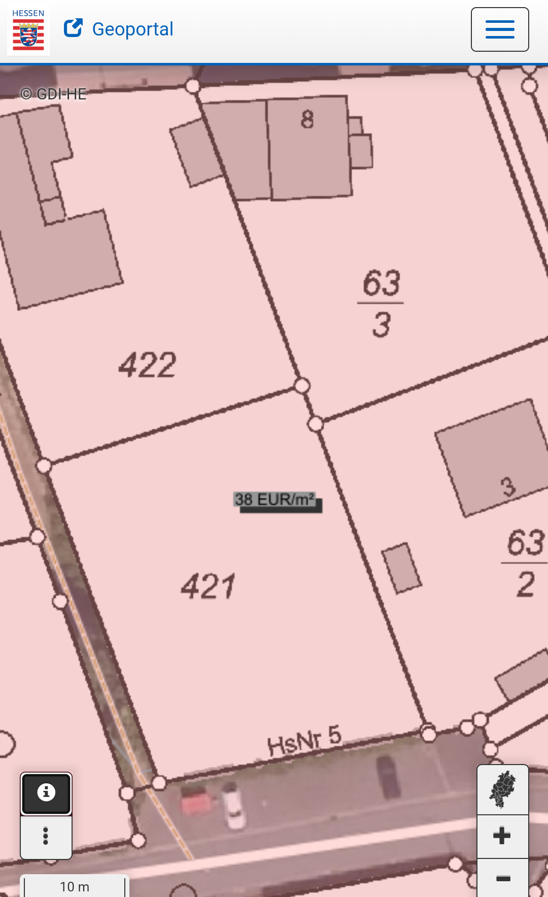

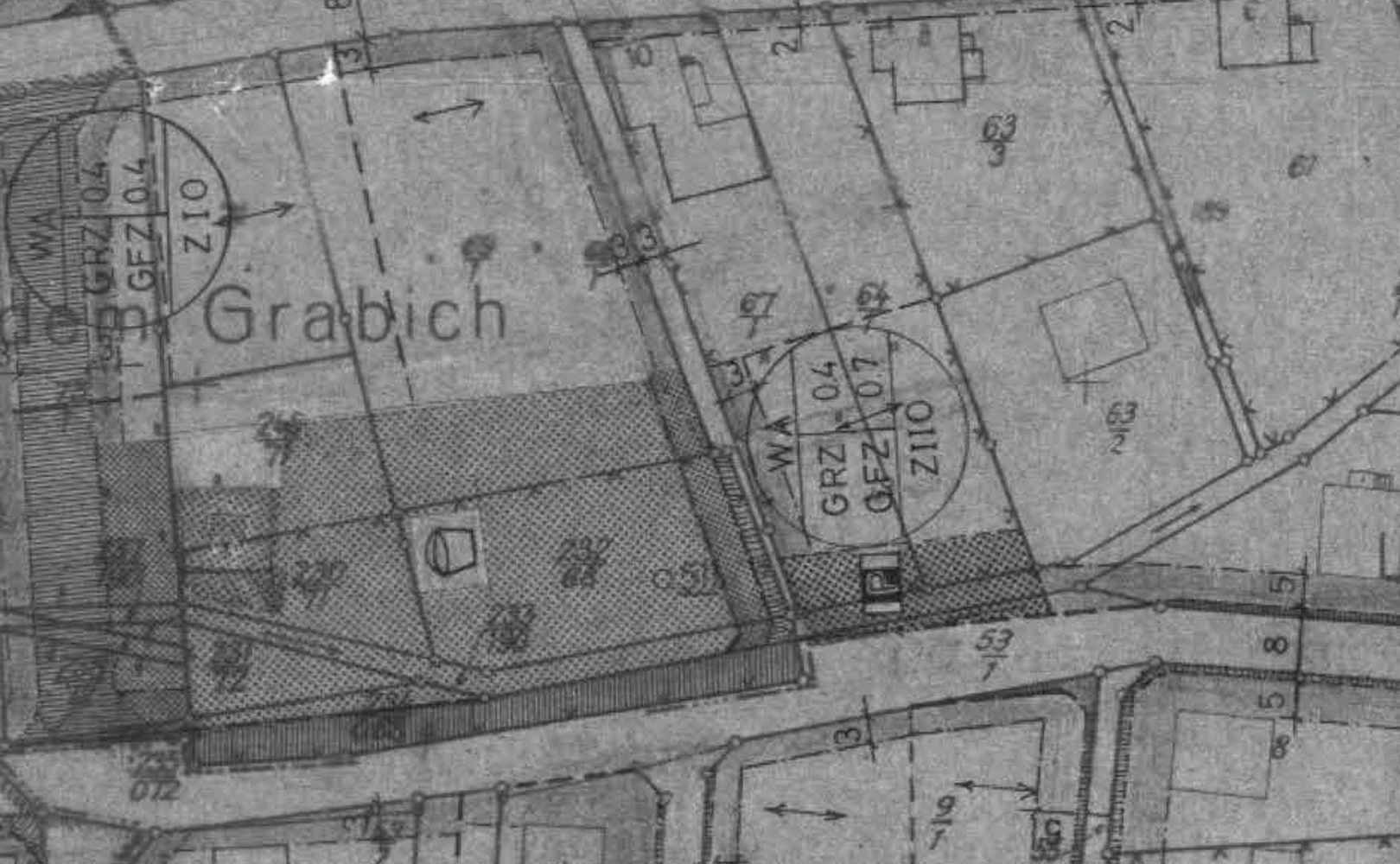

    Im B-Plan sind noch die alten Flurstücke eingezeichnet. Passen für dich die Vorgaben darin? Denke auch an die Baulast (Entwässerung vom Nachbarn, die durch das Grundstück läuft und nicht überbaut werden darf).
    Die Telekom warnt auch vor Vorkriegstrassen unbekannten Alters für deren Leitungen.

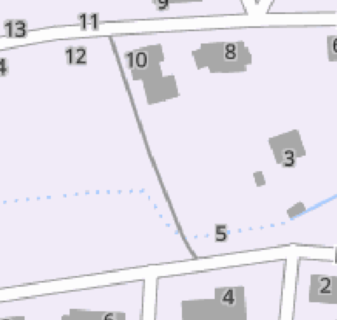

    Das Geoportal vom Landkreis ist etwas kreativ bei der Position vom verrohrtem Bach.

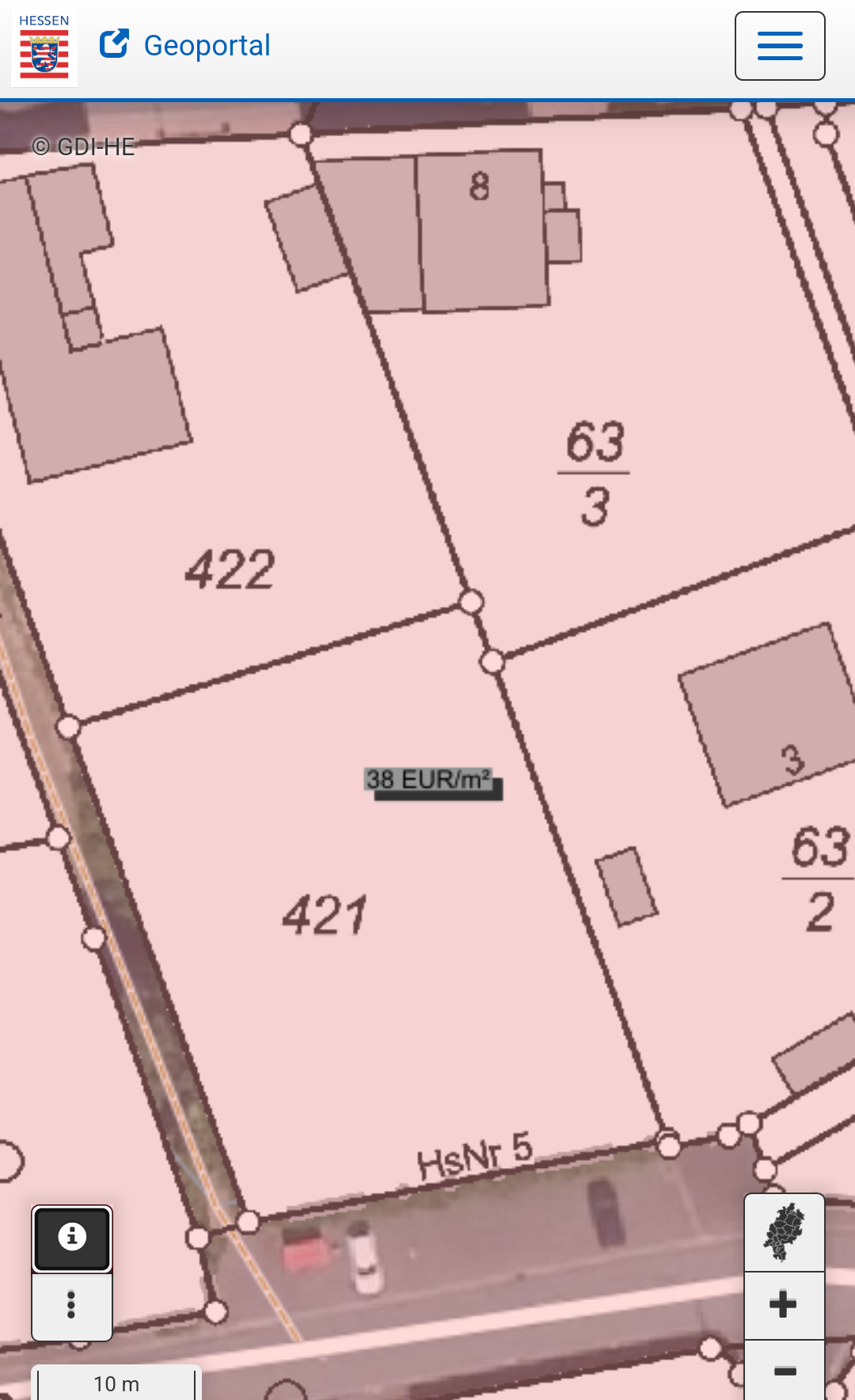

    Kaufpreis sollte noch weiter drückbar sein. Bodenrichtwert liegt bei 38€/m² also 33.174€ abzgl. Wertminderung für die Baulast.
    Warum willst du nicht wie vom Bürgermeister B. vorgeschlagen, dich an den Kanal vom Nachbarn mit anschließen? Läuft doch eh über das Grundstück.
    PS: die Mail von 2020 ist vom alten Bürgermeister, Seit 2023 gibt es einen neuen. Wäre zu klären, ob die Aussagen noch Bestand haben.
    Und eigentlich sollte der Makler alle Unterlagen die dir fehlen besorgen. Der bekommt immerhin 10% vom Kaufpreis

    Hi,
    Danke für deine Antwort. Eine Baulast gibt es nicht. Der Nachbar von oben drüber hat seinen eigenen Anschluss an die Straße oben bekommen. Laut E-Mail soll es ja theoretisch einen Anschluss auf dem Grundstück geben wo sich der Nachbar hätte anschließen können. Laut Gemeinde ist das aber nicht der Fall und es gibt keinen Anschluss und die Datenhaltung sei so bescheiden, dass sie davon einfach keine Unterlagen haben.
    Der Punkt hat sich also erledigt und es gibt keine Baulast.
    Die Angaben im B-plan passen soweit für unsere 150m2 Stadtvilla mit 2 Vollgeschossen. Eine Baugrenze oder Baulinie gibt es auch nicht. Nur der 3m Abstand nach links und ich glaube nach oben muss eingehalten werden.
    Ja der Bachverlauf ist nicht wirklich richtig eingetragen. Vor Ort kann man aber sehen und hören, dass er unter dem Parkplatz verläuft.
    Mit Vorkriegstrassen kann ich jetzt nichts anfangen. Es ist ja nicht das einzige Grundstück welches am Telekomnetz angeschlossen ist in dieser Straße.
    Achso...einen Makler gibt es nicht..es wird von Privat verkauft. Zum Bodenrichtwert, Boris sagt 40€/m², Geoportal sagt 38€/m² also irgendwo zwischen 35.000 und 37.000 €.
