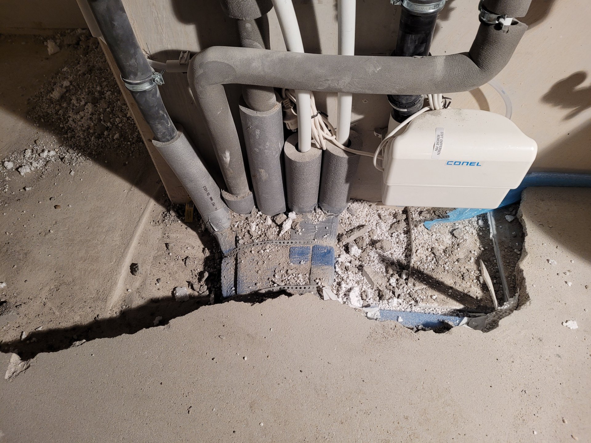

    Wir haben heute im Keller überrascht feststellen müssen, dass der Estrich im Hausanschlussraum großflächig aufgebrochen wurde. Offenbar wegen der Erdungsschiene, die unter dem Estrich lag. 20210217_173516.jpg
    Wir bauen schlüsselfertig über einen Bauträger. Wir wurden nicht kontaktiert. Hätte man das getan, hätte man den Estrich nicht ruinieren müssen. Wir haben ein Bild, auf dem die Position der Schiene erkennbar ist.
    Wir sind ziemlich verärgert, weil aktuell vieles nicht korrekt läuft. Das hätte unserer Meinung nach bereits viel früher auffallen müssen, nicht erst knapp 3 Wochen vor Abnahme. Wir sind aber auch keine Experten.
    Einerseits lesen wir lieber nicht reparieren, besser komplett ersetzen (ca. 1/4 des Estrichs wurde aufgestemmt), da z. B. auch Fliesen eher brechen können. Andererseits ist das aber wohl auch nicht so unüblich.
    Über eine fachmännische Auskunft sind wir sehr dankbar.

  2. #2 simon84, 17.02.2021
    23.461
    7.012
    Bauträger oder GU ?
  3. #3 petra345, 17.02.2021
    5.248
    1.027
    Klärt dass doch erst mal. Also schriftlich fragen, warum das aufgebrochen wurde.

    Also wenn es ein GU ist dann könnt ihr mehr mitschnabeln.
    Habt ihr schriftlich gefordert dass der Estrich in dem Raum neu gemacht werden soll da Folgeschäden am oberbelag ohne zusätzliche Maßnahmen wie entkoppelungsmatte etc. zu erwarten sind wenn nur „geflickt“ wird ?

    Wir haben noch nichts gefordert.
    Da wir uns eben auch unsicher sind, ob dies berechtigt ist oder das Auffüllen halb so wild ist.

    Warum soll man den sowas dem Bauherrn mitteilen? Die werden den Estrich schon fachgerecht reparieren, dann ist das auch kein Mangel.

    OK, also gehen hier auch die Meinungen auseinander von schriftlicher Forderung den kompletten Estrich zu erneuern über Information ist nicht notwendig bei fachmännischer Reparatur.
    Wir wissen es auch nicht besser, daher haben wir die Frage gestellt.
    Wir bauen für viel Geld neu und das Aufbrechen wäre gar nicht nötig gewesen, wenn man einmal kurz Rücksprache mit uns genommen hätte. Wir möchten jetzt nur ausschließen, dass wir ggf. negative Folgen eines geflickten Estrichs tragen müssen.

    Wenn ihr den GU auffordert den Estrich zu ersetzen, wird er entweder dem folgen oder Alternative vorschlagen (Estrich ausbessern, verharzen/verklammern etc)
    Fliest ihr selber oder ist das auch beim GU mit dabei?

    Zum einen ist das ein Erdungsband und keine Erdungsschiene. Oder wo soll diese auf dem Bild zu sehen sein.
    Zum anderen kann ich mir nicht vorstellen das jemand der so was sucht dann erst mal den Bauherren anruft um nachzufragen ob ihm zufälligerweise bekannt ist wo das Erdungsband liegt.
    Die meisten werden es sowieso nicht wissen.
    Deshalb wird auch niemand bei euch nachgefragt haben.

    Man hätte es ja auch anzeichnen können wenn man eh schon weiß wo es liegt !!
