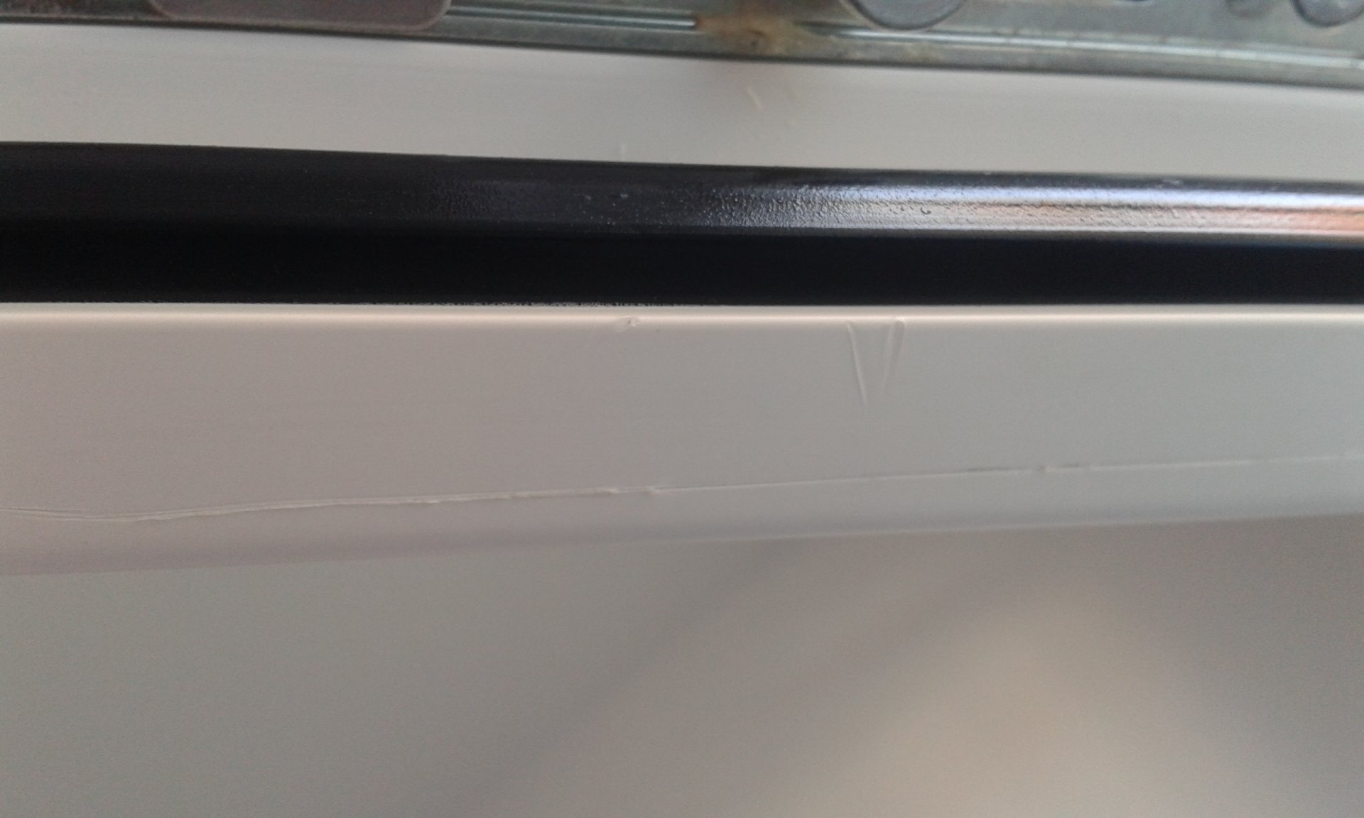

    Sehr geehrtes forenteam,
    ich habe neue Fenster in der Wohnung, beim putzen habe ich bemerkt dass die Fensterrahmen beschädigt sind. Wie ist das passiert und kann das repariert werden? 20180225_140710.jpg

    Wenn man keinen ausfindig machen kann, bleibt man zunächst auf dem Schaden sitzen
    Bei einem Kunststofffenster kann man das mit verschiedenen , immer feinerem, Schmirgelpapier fast unsichtbar machen. Aber eine Gardine davor ist billiger.

    Wer hat denn dort gearbeitet? Also gibt es mehrere potenzielle Verursacher?
    Der obere Schaden, dieses V, sieht so aus als wäre da etwas eingequetschat worden und dadurch in den Kunststoff gedrückt worden. Der untere Schaden kann ja tendenziell nur durch vorbeiziehen eines Werkzeugs z.B. beim anputzen an die Fenster oder so gekommen sein. Aber wenn dort in dem Bereich mehrere Handwerker tätig waren, wird es wohl schwer. Ich würde ansonsten den Fensterbauer kontaktieren und dort nachhören, was dieser empfiehlt.
