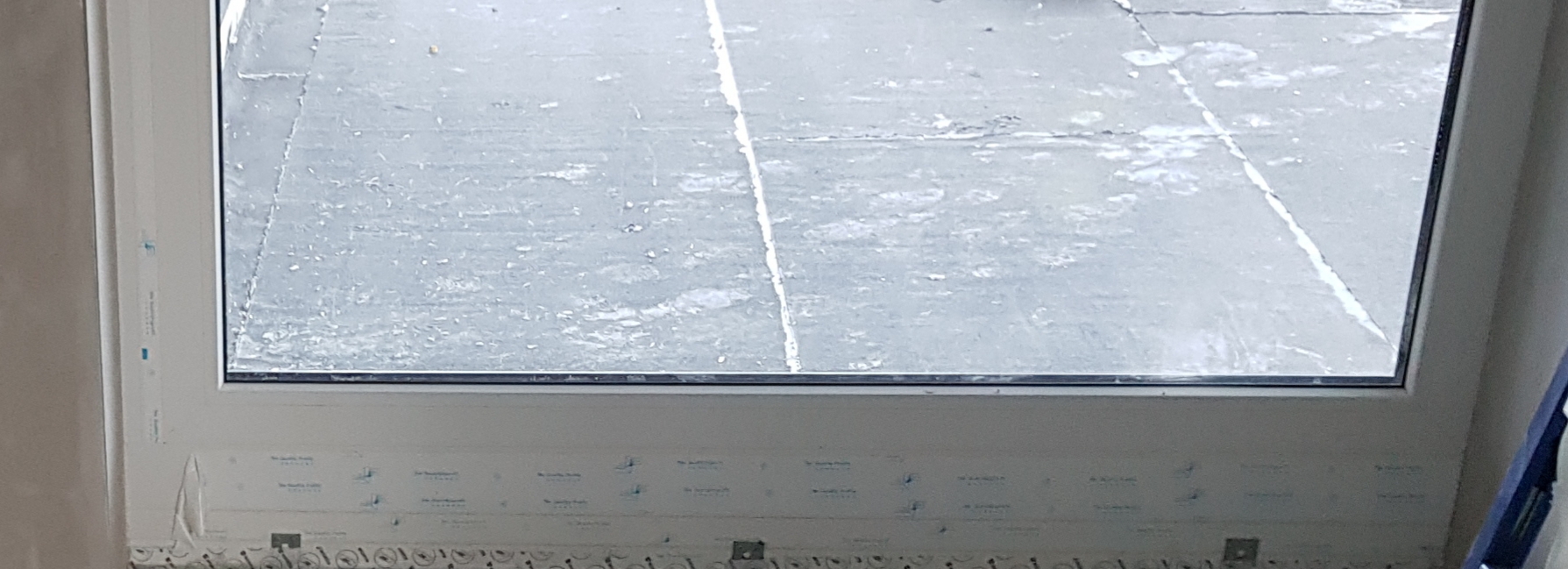

    20210303_132325.jpg Hallo,
    in unserem Neubau, haben wir ein Fenster einbauen lassen was 1.60m breit ist.
    Nun haben wir festgestellt das nach dem Einbau und putz Die Linke Seite des Rahmens viel breiter ist wie die rechte.
    Rechts sieht gut aus aber links ist optisch viel zu breit.
    Es sieht so aus als wäre zu kurz verputzt oder aber könnte es sein das das Fenster falsch eingebaut worden ist, oder halt zu klein von der breite ist.?
    Uns gefällt das garnicht.
    Der Bauheer sagt das wäre nicht anders gegangen.
    Habe mal ein Foto hochgeladen.

    Fenster werden so eingebaut, dass der Flügel nach dem Verputzen mittig steht. Wenn das nicht anders ging, hat irgendwer gepennt. Wer, kann man anhand des Fotos nicht entscheiden.

    Ok, danke das haben wir uns auch gedacht.
    Was wäre jetzt möglich, oder wie kann ich vorgehen?
    -Neues Fenster ?
    -Oder linke Seite mit putzt bauprofile ect. nacharbeiten?
    Was wäre das die richtige Lösung.
    Wir selbst haben da leider keine Erfahrung.

    Mach nochmal ein Foto aus etwas größerer Entfernung
