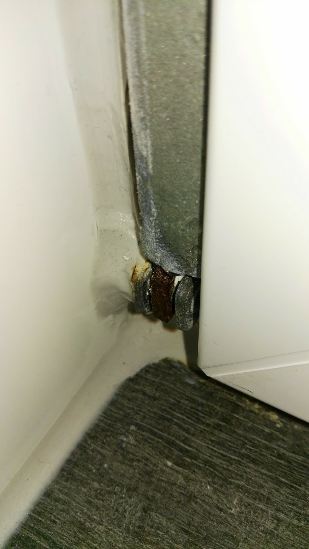

    wir haben leider im Bad Neubau 2017 einen Fenster wo die "Nur" die unteren Scharniere schon ein Monat nach Einzug geröstet sind, siehe bitte Bilder.
    Im Haus haben wir einen KWL die bei duschen sofort auf Max läuft und eine Luftfeuchtigkeit auf 50% oder sogar bei dem Wetter 44% wiederherstellt.
    Desweiteren habe ich bemerkt daß Kondensat im Fensterrahmen drin und unterhalb sich bildet.
    Dürfen solche Nagel neu Fenster einfach so rosten?
    Ist das eine Gewährleistungsfall?
    Ist das mit dem Kondensat im Fensterrahmen normal und was kann ich hier machen?
    Vielen Dank im Voraus!

    Wo sitzt das Fenster? In der Dusche?
    Das essigvernetzte Silikon lasst Metall schon Mal rösten - so, wie das verschmiert wurde, kann das da gut passen.
    Aber nass darf das Fenster innen nicht sein. Dichtungen alle noch intakt?

    Ist ein Bad mit Dusche ca. 9m² die Dusche ist weit weg vom Fenster und hat ein Glaskabine, als Spritzwasser ausgeschlossen.
    Das essigvernetzte Silikon haben wir eigentlich in allen Fenster im Haus nur im Bad rostet.
    Kann der Rost entfernen werden ohne Fenster bzw. Dichtungen zu belasten (Chemie)?

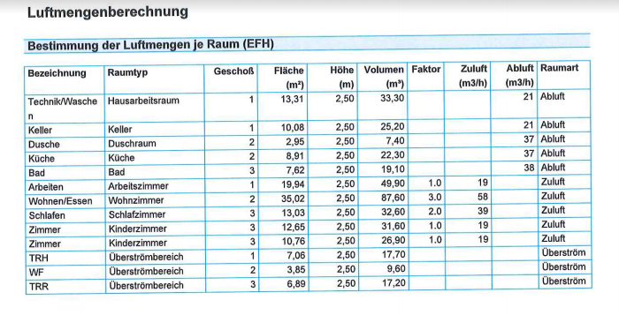

    Ich habe irgendwo mal gelesen daß ein Überdruck bei einer KWL unter anderem der Grund ist für das Kondensatsbildung im Fensterrahmen, hat jemand damit Erfahrung und kann darüber berichten?

    Überdruck stellt man im Haus auf keinen Fall ein, immer etwas Unterdruck!
    Und überall an den Fenstern habt Ihr Silikon? Wohl kaum - eher Acryl?
    Das verrostete Teil kannst normal ersetzen.

    Wie stellt man den bei einer KWL auf Unterdruck? und wie kann ich überhaupt den Ist-Zustand kontrollieren?
    Ich habe gerade in meine Zehnder Q350 nachgeschlagen (Handbücher und Menü) und nirgendwo was gefunden.
    Ersetzen in diesen Fall sollte es meinen Fensterbauer oder?

    Das stellt man beim einmessen ein.
    Ob das der Fensterbauer sich annimmt? Frag ihn doch einfach mal :-)

    Ja morgen kommt meinen Hezi mit ein Testeo vorbei und wird ihn darauf ansprechen und hoffentlich kennt sich mit dem Thema Unterdruck aus mal schauen...
    Oder wie stellt mann das bei einmessen, gibt es dafür eine Mathematische Regel?
    Meine Luftmengenberechnung:

    Hi,
    bei der Q350 kann man auch nachträglich eine Disbalance im Menü (bei den Monteursoptionen) einstellen, entweder in Richtung Überdruck oder in Richtung Unterdruck. Ich habe allerdings den Eindruck gehabt, dass das vor Firmware 1.6 nicht ganz sauber funktioniert hat, im Zweifel also gleich auch die Firmware updaten lassen (in der 1.6 haben sie angeblich auch die Feuchtigkeitssteuerung optimiert, daher bietet sich das so oder so an).

    Wenn ich die Volumenströme ansehe arbeite die Anlage mit 154m³ Zuluft und nur 133m³ Abluft. Somit läuft die Anlage mit einem Zuluftüberschuss von 21m³/h. Da kann sich eine leichet Überdruck einstellen. Die Luftvolumenströme sollten ausgeglichen sein.
    Die KWL hat mit dem geschilderten Problem aber sicher nicht zu tun. Beim Neubau aus 2017 ist sicher noch Baufeuchte vorhanden. Für den Beschlag Mängelanzeige an den Fensterbauer.

    wie stellt man die Disbalance auf einen Wert Richtung leichten Unterdruck und welchen Wert am besten?
    Wie funktioniert eigentlich die Disbalance? Bei Zehnder könnte ich nichts finden...

    Hi,
    wie geschrieben: Du musst in die Monteursoptionen. Im Handbuch für den Monteur steht das genau drin inkl. dem Passwort um in die Monteuroptionen reinzukommen. Falls du nur das Benutzerhandbuch hast: Goggle "q350 handbuch monteur"
