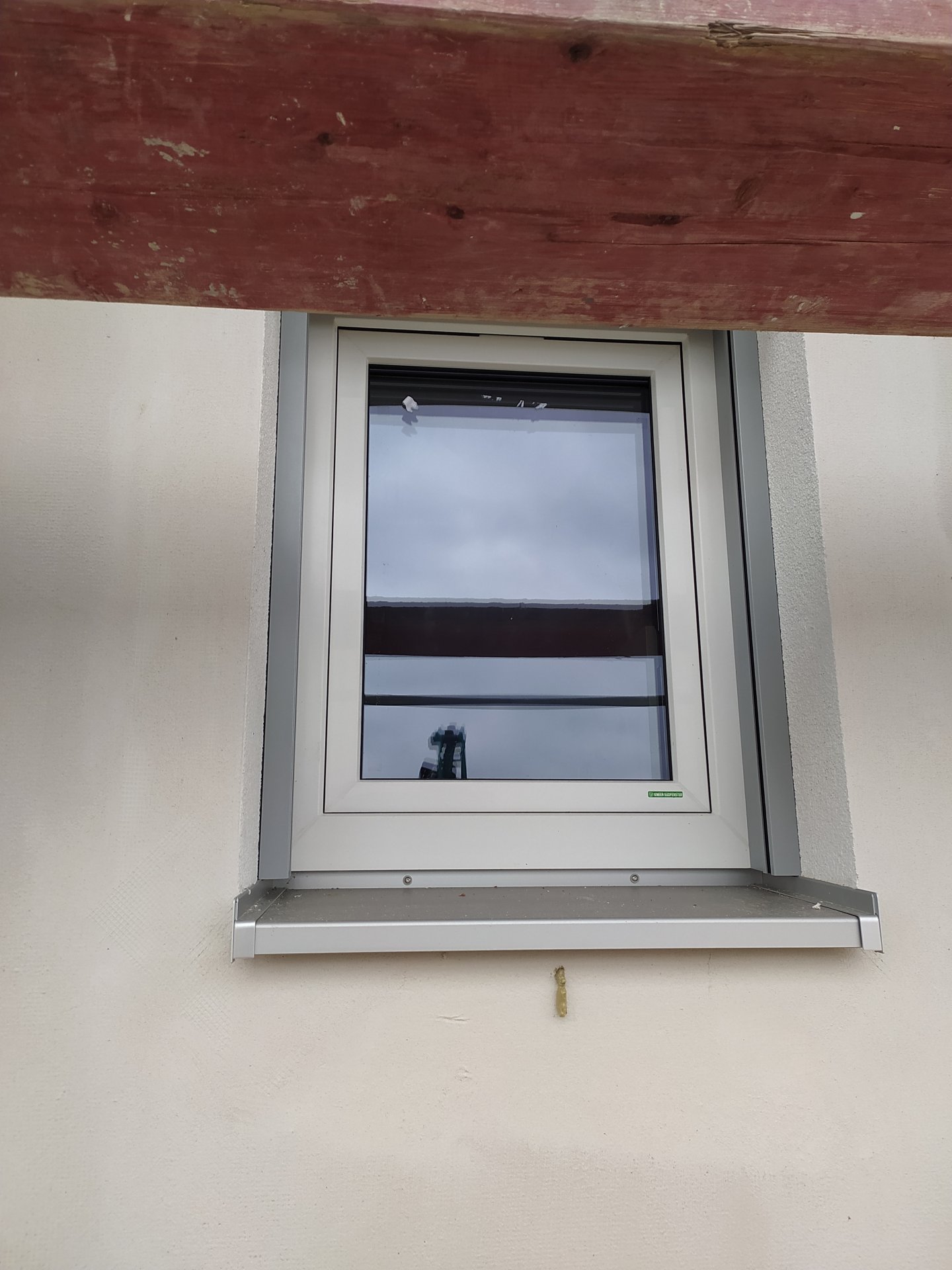

    Das Objekt ist ein Fertighaus, die Fensterlaibung sind bereits im Werk verputzt und angestrichen worden.
    Das Haus selbst ist noch nicht verputzt nur die Armierung wurde bereits erstellt.
    Ist es nicht so normalerweise das die Dämmung über den fensterwinkel geht, und der fensterwinkel somit sich in der Dämmung befindet (abdichtung). Bei anderen Objekten (andere firmen) in der Nähe wurde dies so ausgebildet wie ich es beschrieben haben. Ein sehr aufmerksamer Beobachter hat dies uns auch schon so mitgeteilt das womöglich das Ganze nicht fachgerecht ist.

    Es wurde ein Fensterbankendstück für Klinker statt für Putz verwendet.

    Fast jeder Fertighaushersteller hat "Standard" details die nicht selten aus verschiedenen Gründen "anders/ungewöhnlich/..." ausgeführt werden.
    In der Regel/nicht selten sind diese Details besser/genauer ausgeführt als das, was bei (vielen) Massiv gebauten Häusern mit oder ohne Wärmedämmverbundsystem zu finden ist.
    Ich sehe hier keinen Fehler, Begründung:
    1. Die Finale Putzschicht wird noch aufgetragen= die Endstücke sind nach Fertigstellung des Putzes nicht Hinterläufig.
    2. Glaskugel sagt: Originalendstücke/Kopfstücke/.. (oder wie auch immer man die Teile nennen will) der Aluminiumsystemfensterbank sind Schlagregendicht und können Temperaturbedingte Längen der Alufensterbank ausgleichen.
    3. Glaskugel sagt: Die Zweite "unsichtbare" wasserführend wannenförmige Abdichtung/Ebene unter der Aluminiumfensterbank (bei "Holzbauten" Vorgeschieben) ist bei Fertighäusern (in der Regel) perfekt geplant und ausgeführt.
    4. Fertighaushersteller ist der einzig Verantwortliche = es gibt (in der Regel) keine "Gewerklücken" oder Streitigkeiten welches Gewerk bei Mängeln oder Schäden haftet.

    Die entsprechenden Richtlinie
    Anschlüsse an Fenster + Rollläden 2021
    3. Auflage
    ist leider nicht kostenlos einsehbar. Ich kann mir aber nicht vorstellen, dass das fachgerecht ist.
    Vor Abnahme steht die Baufirma in der Beweispflicht. Daher kann man zunächst den Mangel anzeigen, die Baufirma muss dann genau erklären, nach welcher Norm das so ausgeführt werden durfte.

    Soweit mir bekannt gibt es keine "Norm" für dieses Detail = es gelten die " Allgemein Anerkannte Regeln der Technik" (Vieleicht auch der "Stand der Technik"?) die können (müssen aber nicht) in Richtlinien/Normen/...(?) beschrieben sein. Neben den in der Richtlinie Gezeigten Lösungen sind noch andre Lösungen möglich und zulässig...

    Naja, wenn es hier zum Schaden kommt, dann kommt die Baufirma aber in ziemliche Erklärungsnot, warum sie bei solch einem Standardanschluss, einen eigenen Weg gegangen ist.
    Ich finde es leichtsinnig.
    Wie gesagt, die Baufirma trägt die Beweislast, dass die Ausführung korrekt ist.
    Ich würde dringend empfehlen, das mit entsprechenden Bordprofilen für Putz auszubilden, das kostet jetzt nicht viel im Vergleich zur Schadenssanierung inkl. Neuputz der gesamten Fassade.

    Gilt der Prüfdruck mit 450 pa nicht auch für Endstücke , das gesamte System ? Ich sehe die hier eher nicht für WDVS geeignet , dazu müsste eine Glaskugel sehen was unter und hinter den Endstücken sich befindet ob hier auch hinterlaufsicher eingebaut, generell sind diese hier eher für Holz und Klinker gedacht , mit dem Abschluss respektive Aufbringen nunmehr eines Oberputzes dürfte sich weder Hinterlauf noch eine dauerelastische Fuge herstellen lassen, eventuell wäre ein Foto seitlich ins 'Xel' erleuchtend, ggf ergänzt der Putzer hier noch, was die Abdichtung betrifft auch hier sehen wir leider keine seitlich/ vertikal geführte.

    ....wir wissen nicht wie die Lage Putz, die noch fehlt an die Endstücke/Kopfstücke angeschlossen wird... das kann man auch Fachgerecht mit den Endstücken machen, ist ganz einfach.
    ... wir wissen nicht, was unter der Fensterbank ist.

    Gewöhnlich haben die (meisten?) Hersteller 600pa Prüfdruck oder mehr... für so ein System.

    Nun das war ja meine Intention @profil allerdings gehe ich hier aufgrund der Ausführung von einer vllt 2 mm Putzlage aus wenn du jetzt dort nicht nachträglich "schlitzt' funktioniert das nicht, ich bin da eventuell nicht aktuell ob 450 oder 600 pa ...da gibt es ja eine Normung

    Das system (mit Wannenförmiger zweiter Abdichtungsebene unter der Fensterbank) kann ein Laie nicht Prüfen.
    Das system kann ein Fachkundiger Sachverständiger Prüfen, wenn er eine Bauteilöffnung machen darf.

    Na vor dem Oberputz müsste die Wanne ja noch sichtbar sein, mindestens mal unter der Fensterbank.

    Nein , da sitzt ja hoffentlich ein Kombri oder Profil wie @profil treffend bemerkte sind wir im Bereich der Möglichkeiten / Eventualitäten mir ist nicht einmal klar was unter / hinter der Laibung für Material ist Dämmung / Putzträger etc das selbige gilt für unter der FB

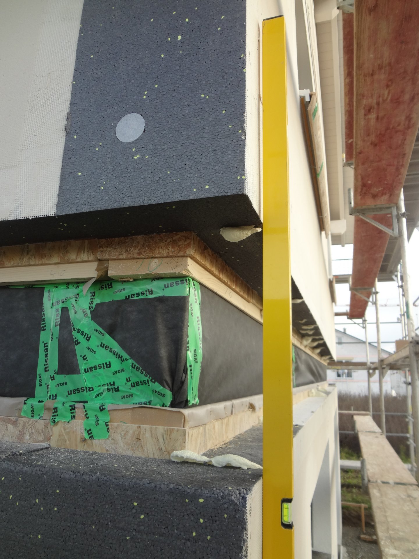

    Das Fertighaus ist ein Holzhaus, das Problem ist ich kann das auch nicht sagen, es gibt keine Details dazu, die Fensterbänke kamen bereits eingebaut.
    Man sieht ein anderes Fenster,oben, da schaut das Gelbeabdeckband des Fensters herraus
    Die innere Windabdichtung schaut mir überhaupt auch nicht korrekt aus.
    Bei einen Fenster wurde auch die Windabdichtung per Messerschnitt geöffnet und per klebeband wieder verschlossen statt diese komplett zu erneuern.

    Sieht doch alles Gut aus! Kann das sein das wir hier Gespenster Jagen? :think

    Und was ist das graue im Eck ? muss das nicht hinter der folie sein?

    Nee... muss nur luftdicht sein.

    Ein Monteur hat vor mir die auch aufgeschnitten und danach wieder mir rissan verklebt.
    Also sind die Winkel und die Abdichtung dann ok, weil es da narrenfreiheit gibt?
