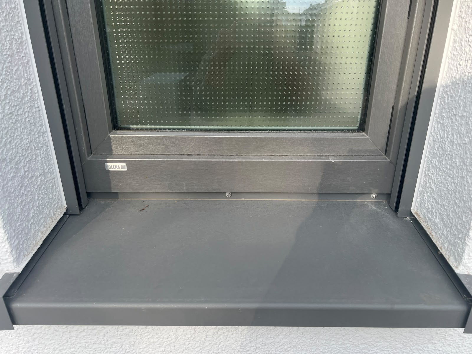

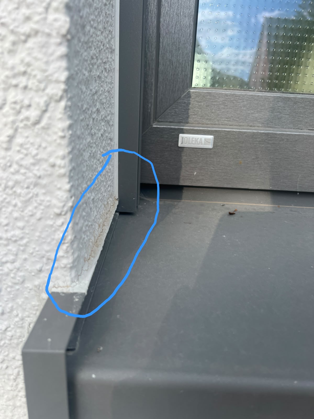

    ich bin Käufer eines Neubaus durch einen Bauträger. Bei der Abnahme ist durch unseren Gutachter aufgefallen, dass der Anschluss der Fensterbank (Fensterlaibung) nicht korrekt verputzt wurde und sich zukünftig auf dem sichtbaren Überstand Wasser bei Schlagregen sammeln kann und in die Dämmung eintreten kann.
    Dieser Hypothese widerspricht der Bauleiter des Bauträgers und beruft sich auf einen rein kosmetischen Mangel.
    Es wird nun entschieden, ob das ganze von einem externen Gutachter begutachtet werden soll...
    Ich würde mir dazu gerne weitere Meinungen von euch einholen. Gerne auch dazu geeignete Lösungsvorschläge, ob das Ganze ohne eine komplette neu Verputzung möglich ist.
    Vielen lieben Dank im Vorfeld!

    Klar hat der Bauleiter keine Lust auf Nacharbeiten. Nimm dir einen Sachverständigen und gehe das ganze Haus durch. Kostet vielleicht 5000 die sind aber gut angelegt.

    Glaube nicht das da groß viel Wasser stehen wird. So schauen meine alle aus (3-4 mm) und das seit 11 Jahren, und alles ist gut.

    Hast du dich schon mal gefragt warum man diese Fensterbleche anbringt? Um das Wasser abzuleiten und nicht zur Pilzzucht unterm Fenster.

    Das Wasser kann nicht in die Dämmung eindringen, denn dort ist, wenn es fachgerecht ausgeführt wurde, ein Kompriband eingearbeitet.
    Allerdings soll der mal sein rissiges Acryl nochmal überpinseln.
