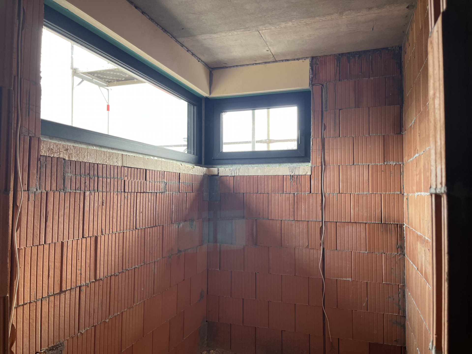

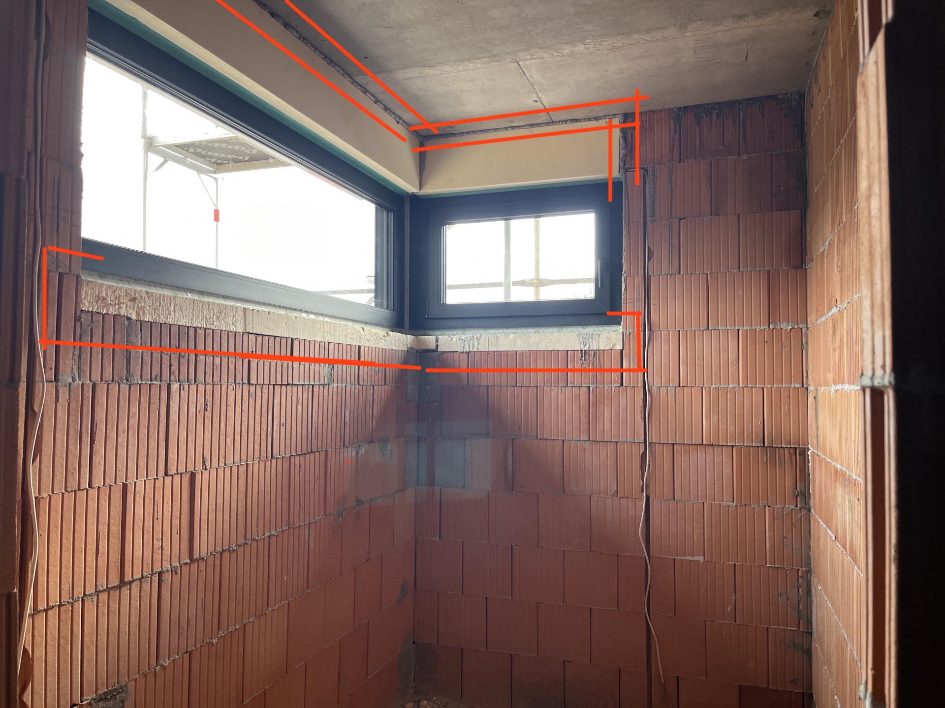

    wir haben einen miserablen Lärmschutz bei unseren Fenstern. Das Haus wurde 2024 neu gebaut. Seit dem wohnen wir auch bereits dort. Die Eckfenster sind besonders schlimm was den Schallschutz angeht. Die "normalen" Fenster sind merklich besser aber immer noch - meiner Meinung nach - deutlich zu Lärmdurchlässig.
    Laut nackten Zahlen und Berechnungen dürften von der 500m entfernten Bundesstraße ca. 8dB innen ankommen. Allerdings höre ich das Brummen und die Motorgeräusche so deutlich, das ich das Gefühl habe, irgendwo wäre ein Fenster offen.
    Zwei Vermutungen:

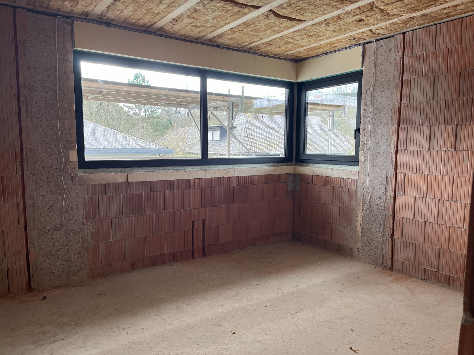

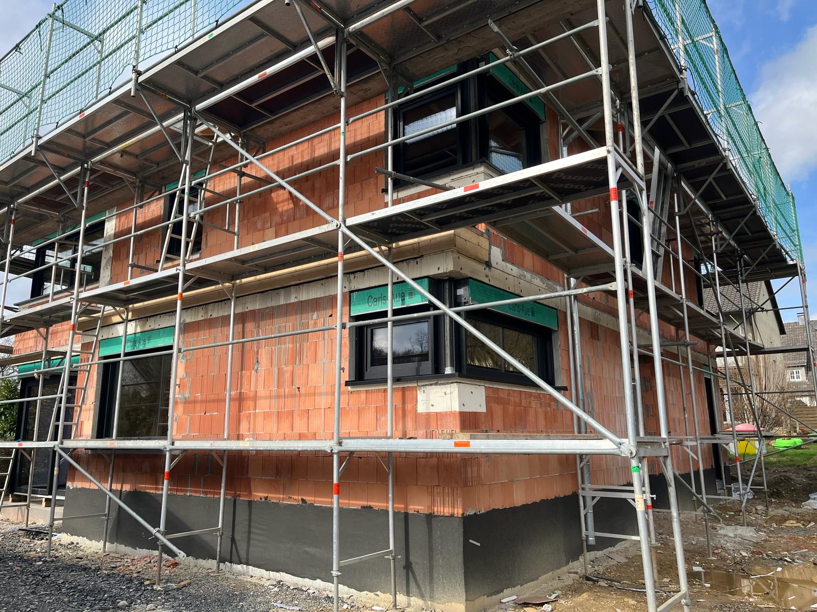

    1. Die "fake" Eckfenster sind quasi zwei Fenster die über Eck aneinander montiert wurden. direkt auf der Ecke wurde noch eine Stahlsütze für die Statik angebracht (außen). Innen wurde die Ecke mit einem Kunststoffprofil abgedeckt. Außen ist vor die Stütze noch eine Dämmplatte sowie ein Blech angebracht worden. (Auf den Fotos sieht man die Stahlstütze, von Dämmung habe ich leider kein Foto)
    - Beim Blower-Door-Test hat es aus jeder Ecke stark gezogen. Darauf hin wurden außen und innen die fugen mit Silikon abgedichtet. Seit dem ist zumindest der Luftzug weg
    2. Wie bewerten Experten denn die Dämmplatte worauf der Rahmen steht? Diese Art der Montage ist bei jedem Fenster so. Überall ist zwischen Fensterrahmen und Mauerwerk noch diese Dämmplatte montiert. Diese Dämmplatten habe ich bisher bei keinem anderen Rohbau gesehen. Überall wird der Rahmen direkt auf das Mauerwerk (vorher verspachtelt / geschlossen) gesetzt. Außerdem habe ich diese Dämmplatten auch Vertikal über all dort, wo eine Betonstütze gegossen wurde. Also auch da: der Rahmen liegt auf und jeweils an den Platten.
    - Heißt das, die einzige Trennung zwischen Innen und Außen ist dort die Dämmplatte die ca. 15-20dB schluckt?
    Das würde erklären: a) warum es bei den Eckenfenstern deutlich schlimmer ist (Vermutung 1 + 2) und warum es b) bei allen Fenster zu dieser schlechten Schalldämmung kommt..
    Bin gespannt auf Eure Gedanken!
    (info: leider habe ich kein explizites Foto der vertikalen Dämmung an den Betonpfeilern.)

    Was sagen denn die Baupläne. Hat der Rohbauer vielleicht zu niedrige Brüstungen gemauert oder der Fensterbauer zu kleine Fenster bestellt?

    Würde ich jetzt auch mal so sagen. Entweder Fenster zu klein oder Löcher zu groß.

    Nimm doch mal die Baupläne zur Hand und miss die Öffnungen nach. Die Dämmung hat jedenfalls keine guten Schallschutzeigenschaften.
    Der Fensterbauer hat seine innere Dampfdichtung übrigens nur auf die Dämmung geführt, das ist auf jeden Fall falsch.

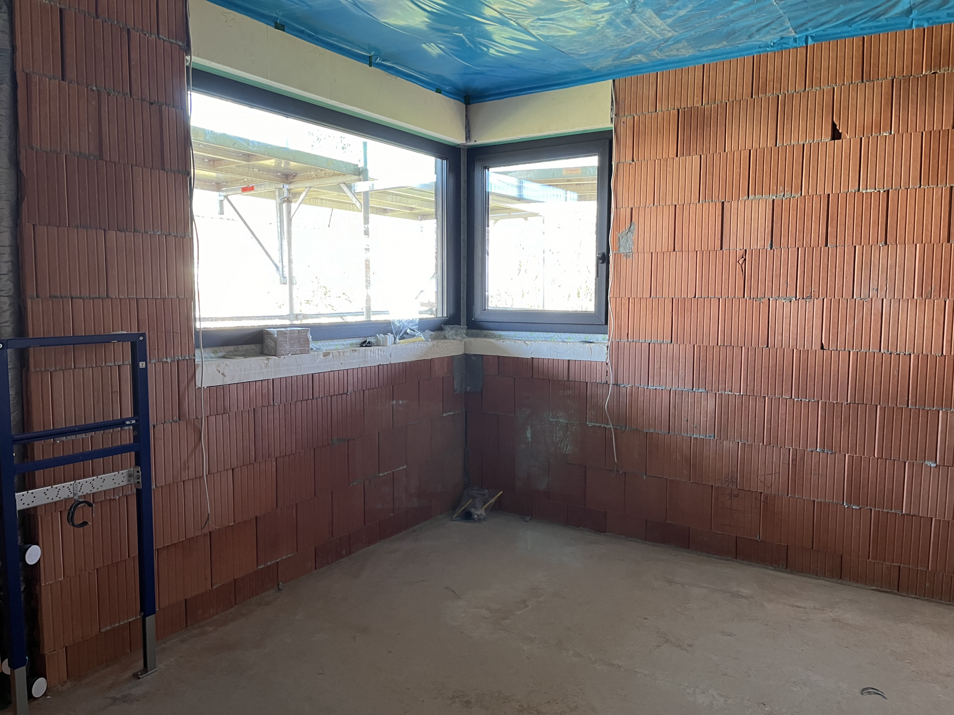

    ist so etwas überhaupt erlaubt? Stellenweise das Haus einfach aus Dämmmaterial bestehen zu lassen? Bis auf bei Rollädenkasten habe ich so etwas echt noch nie irgendwo gesehen..
    Ich habe noch mal in der Planung geschaut. In der Schnittansicht sind keine Dämmplatten eingezeichnet. Dort ist der Fensterrahmen direkt auf das Mauerwerk gezeichnet. Die gesamte Öffnung soll 120cm haben (150 von Mauerwerk bis Decke abzüglich 30cm der Rollokasten). Laut meiner Messung habe ich:
    (von der Decke gemessen): 145cm bis Unterkante Fensterbank. Dann Mörtel + Dämmplatte. Also definitiv mehr als 150cm bis Mauerwerk.
    Das heißt jetzt, die Öffnungen sind zu groß? Wow. Die Dämmplatten wurden bereits im Rohbau montiert. Es wäre noch ewig Zeit gewesen, dass zu korrigieren..
    Kann ich daraus irgendwelche Konsequenzen für das Bauunternehmen ableiten? Die Dämmung ist weder in den Zeichnungen noch in der BLB angegeben. Wurde also "still und heimlich" installiert..

    Ich muss korrigieren: ich habe jetzt erst gemerkt, dass die eingezeichneten 150 etwas weiter oben starten als die Zwischendecke ist (im OG zum Dachboden). D.h. 5cm des Rollokasten verschwinden oberhalb der Geschossdecke. Somit komme ich auf 150cm Unterkante Fensterbank.
    Ich habe mal Ziegel gezählt: 3 ganze á 25cm sowie 2 halbe á 12,5. Die Rohbaubrüstung liegt also bei 100cm. Es fehlen also 12,5cm. Die Platten haben schätzungsweise 10cm. Darauf dann 2,5 für die Fensterbank inkl. Mörtel.... Voila. Da haben wir die 112,5cm BRH Rohbau.

    Ich fasse mal mit meinen Worten kurz zusammen (Rote Schrift = Anmerkung/Kommentar/Erklärung/...)
    #1 AndBru Themenstarter... Neubau Einzug 2024... Problem Geringer Schallschutz besonders die Eckfenster (Keine Angaben ob Schallschutz vereinbart/geschuldet wird), Stahlstütze, Dämmplatten unter allen Fenstern , Blech... Blower-Door Test (Ergebnis unbekannt) .. Undichte fugen nachträglich mit Silicon abgedichtet... Dämmplatten um Betonstützen
    Foto 1 zu sehen
    Rohbau EG + OG, Ziegelstein Mauerwerk, Eckfenster mit Aufsatzrollladenkasten außen Bündig Mauerwerk überputzbar, Stahlstütze 4 Kannt Stahlrohr, Fensterbank Alu, Dämmung Unter Fenster
    Foto 2 zu sehen
    Eckfenster von Innen, Ziegelmauerwerk Rollladenaufsatzkasten Mauerwerkbündig, Unter Fenster Dicke Dämmplatte auf Halben Ziegelstein (sehr seltsam sieht so aus als wäre das eine Geplant/Notwendig = kostengünstige einfache Wärmebrücken Optimierung)
    Foto 3 zu sehen
    wie vor aberr einzel Fenster... Decke Balken...(Flachdach aus Holz? ...mit z.B. PU Dämmung? wenn ja dann Schallschutz sehr schlecht)

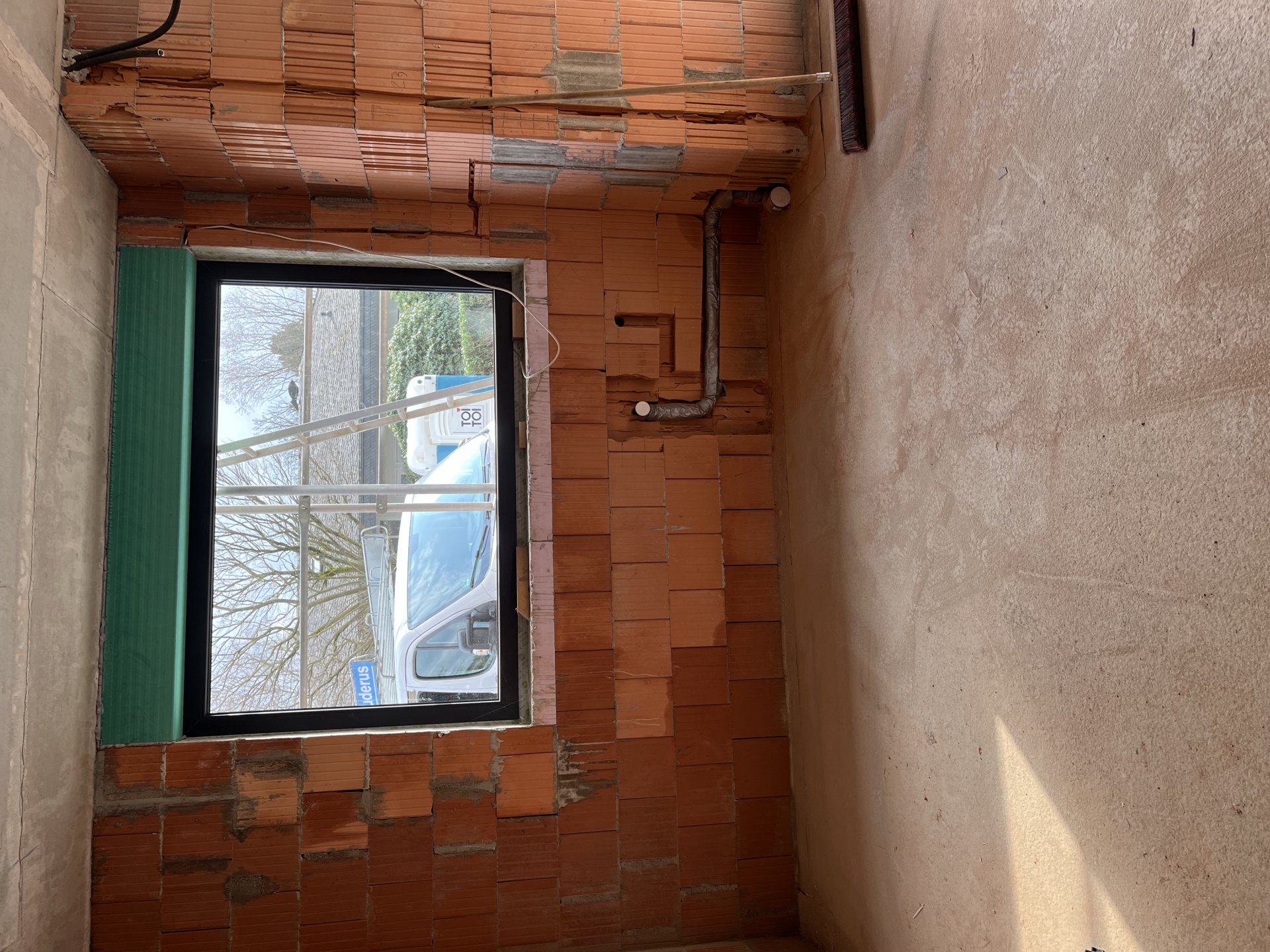

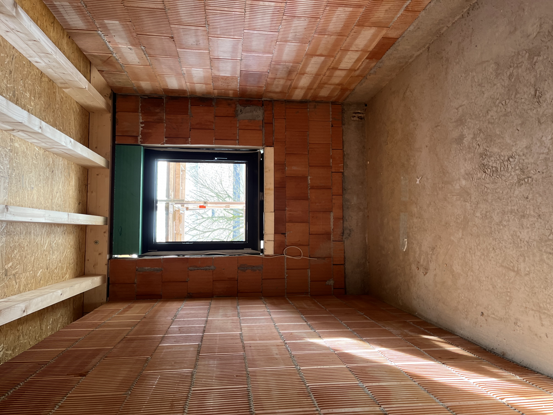

    Foto 4, 5, 6 nichts neues
