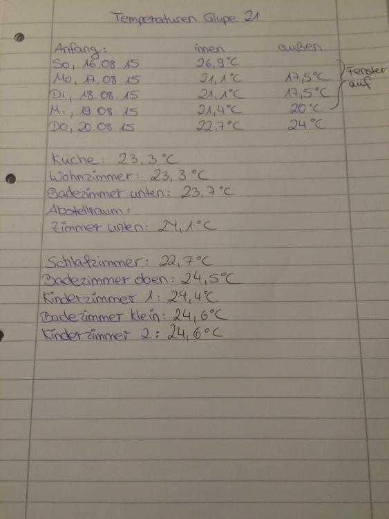

    Hallo Liebe Gemeinde!
    Ich bin immer noch nicht weiter... eventuell habt ihr hier noch eine Idee:
    Die Vermutung war, dass die Heizung permanent läuft.
    Hier mal vorläufiger Bericht... Was meint ihr?
    hier mal mein Bericht.
    Ich habe wie gefordert, die Heizung im Haus komplett aus. Ventile sind abgedreht und die die Heizungsanlage hat kein Strom.
    Ich habe das Haus bis Dienstag durch Lüftung auf 20,4 Grad abgekühlt ( durch permanentes Lüften).
    Die Fenster wurden am Dienstagabend geschlossen. Die Be – und Entlüftung ist nur nachts eingeschaltet.
    Ich habe bereits jetzt wieder (obwohl es nicht sonderlich warm war) 23,6 Grad im Haus.
    Ich weiß nicht was da los ist – ich kann mir auch nicht vorstellen, dass die Heizung lief.
    Der Gaszähler hatte am 31.03.2015 einen Stand von 1599m³.
    Zum Zeitpunkt, als ich die Heizung abgestellt habe, hatte ich einen Stand von 1860m³.
    Der Verbrauch ist auch so gering für die Monate, dass ich darauf schließe, dass die Heizung tatsächlich über die Monate nicht lief. Außer für warm Wasser.
    Als Vergleich habe ich meine anderen Häuser geprüft. Die haben alle um die 21-22 Grad.
    Wie kann es sein, dass das Haus innerhalb von 2(!!) Tagen sich auf 23,5 Grad aufheizt?
    Das kann doch nicht richtig sein.
    Es ist nicht möglich um Haus zu arbeiten oder sonst etwas ohne sofort in schwitzen zu kommen.
    Es ist auch permanent eine Luftfeuchtigkeit von ca. 65-75% im Haus. (Das kann natürlich noch die Baufeuchte sein)
    Anliegend noch ein Kurzes Temperaturprotkoll.
    Was machen wir? Irgendetwas stimmt da doch nicht.
    Die Dämmung die ich eingebaut habe ist auch vernünftig gemacht worden. Man sieht ja auch, dass das Haus im Erdgeschoss sehr warm ist.

    Ich glaube nicht an die Fenster als (Haupt)Ursache.
    IR Thermometer besorgen und mal die Oberflächentemperatur an der OG Decke messen, vorzugsweise nach mehreren Stunden Sonnenschein. Es würde mich nicth wundern, wenn die komplette Decke als Heizkörper arbeitet und eine hohe Oberflächentemperatur aufweist.
    Nur zur Erinnerung. Im Sommer liefert die Sonne mal grob um die 1.000W/m2, die gehen durch den o.g. Dachaufbau hindurch wie durch Butter. Die Speichermasse, Wände und Boden, kann dem nicht viel entgegensetzen. Nach 1 oder 2 Tagen kann man wohl davon ausgehen, dass die Raumtemperatur im OG in Richtung Außentemperatur geht.
    Die Fenster tragen sicherlich ein bisschen dazu bei, aber angesichts der Flächen, im Vergleich zum Dach, und dessen Ausrichtung, dürfte der Wärmeeintrag über die Fenster fast schon marginal sein. Überlegen wir mal, da knallt die Sonne mit 1.000W/m2 auf ein dunkles Dach, das zudem noch so flach ist, dass die Sonnenstrahlen die Fläche fast schon ideal treffen, da reden wir über eine 100kW Heizung die an der Decke des OG hängt.

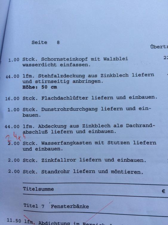

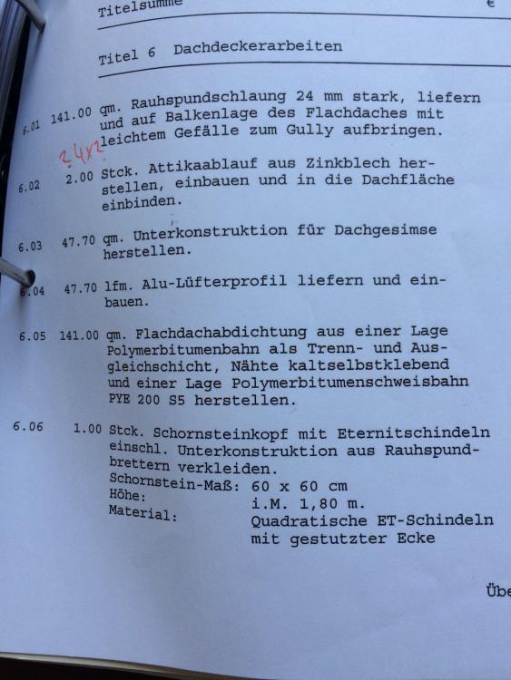

    Das überzeugt mich voll und ganz!
    Nun denn ich habe einen Bauunternehmer, der nichts nachsagen lässt! Und GOTT SEI DANK! Habe ich Rohbau + Dach bei ihm beauftragt.
    Aber welche Möglichkeiten bieten sich mir nun?
    Ist sowas als Baufehler zu betrachten? Hätte man mich darauf hinweisen müssen?
    Ich lade auch noch einmal die Postionen aus dem Angebot (Dach) hoch. Eventuell kann man hier schon etwas sehen.
    Vielen vielen dank für den Hinweis!

    Ein "Baufehler" ist das sicherlich nicht, dann schon eher ein Planungsfehler. Ich weiß ja nicht, was da geplant war, und ob das Thema Wärmeschutz bei der Planung überhaupt eine Rolle gespielt hat. Es gibt genügend Häuser die so gebaut wurden und werden, rein technisch ist da, ordentliche Ausführung vorausgesetzt, erst einmal nichts zu bemängeln.
    Keine Ahnung wer hier geplant hat, und wer, was, im Auftrag hatte. Ich sehe daher noch keinen "Schuldigen". Vermutlich wurde das geliefert was bestellt war.

    Oder hätte da nun stehen müssen: "Kunde möchte es im Sommer kalt haben"
    Ganz schön heiß habe ich doch beschrieben:
    In 3 Tagen von 20,4 auf (heute) 25 Grad. Bei einer Außentempertur von anfänglich 19,5 bis 24 Grad.
    Das sind doch exakte Daten und kein "Es wird echt warm bei uns"
    Umso erschrekender, dass es nur 3 Tage gedauert hat.

    Hier der Teil: Dachdeckerarbeiten 1.jpg 2.jpg
