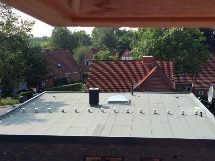

    hallo
    da lüftet nix, die heisse luft steht und heizt sich immer mehr auf und die hitze flutscht durch die dämmung wie ein heisses messer in die butter.
    zum allgemeinen dachaufbau sag ich nix hat mls und kalle schon angesprochen.
    meine überlegungen gehen in richtung linienförmige, grossvolumige dachentlüftung am hochpunkt.

    Hey,
    das war auch eine Idee von mir... Aus der "passiv" eine aktive belüftung zu machen. Damit dieser Stauraum tatsächlich "belüftet" ist.
    Meinst du soetwas?

    Okay -
    R.B
    Kannst du mir noch einmal genau erklären was "Fehlende Masse" Bedeutet?
    Sprich fehlende Masse in Form von nicht genügend Dämmung/Luftraum? IR-Strahlung (Sonnenstrahlung auf das Dach)?
    Klar - wenn wäre die Klima auch für nächstes Jahr angedacht.
    Im Winter beschwere ich mich sicher nicht... da läuft die Bodenheizung auf 20 Grad und das Haus ist absolut TOP isoliert. :D
    Anliegend noch einmal die Draufsicht vom Dach.

    Mit fehlender Masse meinte ich "massive" Bauteile mit möglichst viel Masse (Gewicht). Bestünde die Decke im OG beispielsweise aus 20cm Beton dann würde es Tage oder Wochen dauern bis sich die "Sonne" überhaupt in den Räumen bemerkbar macht. Der Beton bzw. dessen spez. Wärmekapazität sorgt dafür, dass die Sonne zuerst einmal diese "Masse" aufladen muss bevor die Energie in das Rauminnere gelangt. Der Wärmedurchgang wird also erheblich verzögert. Diese Masse wirkt also wie ein Speicher für die (Wärme)Energie.

    hmm - als Laie mal die Frage in den Raum: kann man nicht eine Schicht helle Kiesel auf dem Flachdach verteilen? Dann heizt das schwarze Dach nicht so auf.
    (Eventuell kann man das auf einem Teilstück testen und somit auch andere Ursachen ausschliessen, bevor man alles abdeckt)

    die dachdurchdringungen sind schon der hammer!
    18 stück? für ein einfamilienhaus?

    Theoretisch kann das schon helfen, keine Ahnung ob das Dach für diese zusätzliche Last geeignet ist.

    sorry für die Nachfrage, verstehe ich das richtig das der TE nur eine Holzkonstruktion auf dem Dach hat ??
    Weil ich als Laie mache mir selbst Sorgen mit einem Betonflachdach.

    na dein foto.
    bei vier stück weiß ich um was es geht.

    Der TE hat halt eine sehr "leichte" Dachkonstruktion. Das hat Vorteile, aber auch Nachteile, und diese Nachteile spürt er gerade.

    du hast dort 14 dachdurchdringungen, die ich mir
    nicht erklären kann. hast du doch eine klimaanlage?
