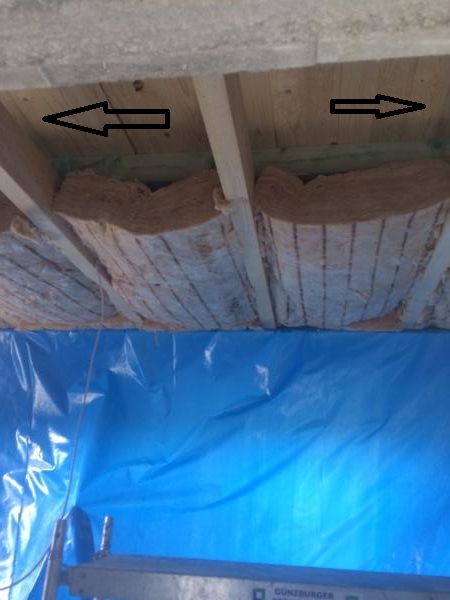

    18 mal wird das Dach durchdrungen, also es kommt etwas von unten durch. .... hab mich auch schon gefragt, was diese vielen hellen Rohre in Reihe sein sollen. Dann hast du noch Schornstein, LAS, (Sanitär)Entlüftung vermute ich mal... was sind die 14 (hellen) Rohre?

    Ich spekuliere mal, da soll jedes Sparrenfeld einzeln entlüftet werden.

    Das sind die Flachdachlüfter.
    Sprich die Luft die an den Stirnsteiten einströmen soll.. soll über die Lüfter entlüftet werden.
    Das soll sozusagen die "Belüftung" für den Stauraum zwischen Dämmung und Rauspundschalung sein.

    Hier ist ja Platz! Das soll die Belüftung des Daches sein... auch für eventuelle Feuchtigkeit. So hat es mir der Bauunternehmer geklärt.

    Was ist daran so schwer gelesenes verstehen zu wollen? Meinst du ich tippe dir meine Ratschläge für das nicht Wahrnehmen hin? DAS DACH DARF NICHT BEDECKT WERDEN. DAS DACH MUSS VON EINEM BAUPHYSIKER ANGESEHEN WERDEN. Vielleicht bleibt es jetzt hängen? Die Lüfter kannst du dir auch Klemmen, weil du zur Funktion mindestens Druckanströmung benötigst. Die gibbet kostenlos bei Wind gibt es den immer? Nein! Was machen wir also bei nicht Vorhandensein? Doof in die Röhre gucken?
    Ernsthaft, geh dir endlich jemand holen der etwas von seiner Arbeit versteht und das was er sagt auch belegen kann. Selbst hier werden Ursachen völlig unter den Tisch gekehrt nur um es innen kühler zu bekommen und am Ende die Konstruktion ganz über den Jordan zu schicken... Wie immer, alles wichtige ist schon auf den ersten Seiten zu finden...

    Nein du hast nichts verstanden. Denn dein BU oder wat weiß ich hat entgegen der a.R.d.T. gebaut! Hat er dir einen Nachweis über die Tauwasserfreiheit der Konstruktion geliefert? Ich bezweifel es, weil er es nicht kann. Ebenso hat er gegen die 7 goldenen Regeln für ein nachweisbar freies Flachdach mit Zwischensparrendämmung gehandelt, in dem er hier keine variable DS verwendet hat. Ebenso hat er, gegen den Hinweis des ZVDH gehandelt, das vor sehr sehr langer Zeit einen Schriftstück aufgesetzt hat in dem es jedem DDM von der Verwendung des zweischalig hinterlüftetem Dach abrät, wenn dies nicht zwingend erforderlich ist! Bei dir IST es NICHT erforderlich - PUNKT! Hier wurde Planungstechnisch so richtig in das Klo gegriffen.
    Glaser-Nachweis reicht hier NICHT aus. Es MUSS instationär nachgewiesen werden. Also muss er das entsprechend bringen, andernfalls wirst du ihn mit einem geeignetem Anwalt die "Hölle" heiß machen können. So ist das, wenn man in Gefilden arbeitet in dem man über zu wenig verlässliches Wissen verfügt und sich auf Planungsleistungen von Handwerkern verlässt.
