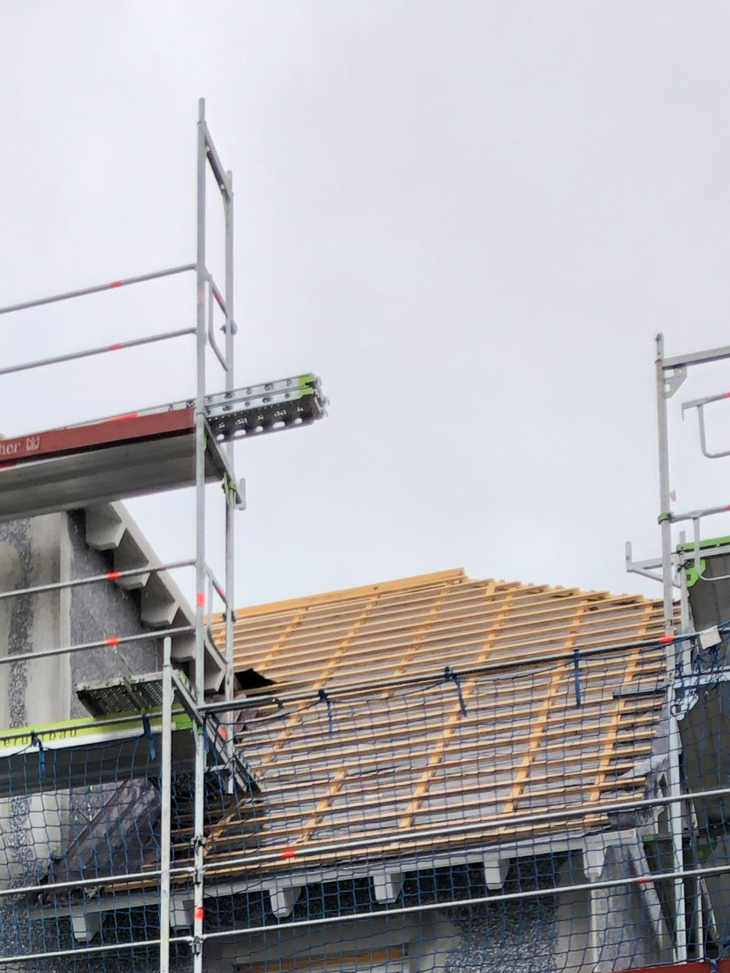

    Hallo liebes Forum,
    an unserem Neubau wurde die Dachlattung und darunter eine Folie verlegt (siehe Bild). Eine Dämmung und weiteres unter der Folie ist noch nicht erfolgt. Da das Dach jetzt schon ca. 3 Wochen in diesem Zustand verweilt und die Dachziegeln erst nächste Woche verlegt werden, habe ich heute den Dachboden besichtigt. Leider habe ich festgestellt, dass Regen durch das „Dach“ kommt, weil die Folie Risse hat.
    Reicht es aus, wenn diese geflickt werden oder muss zwingend eine neue Folie aufgebracht werden bevor die Dachziegeln verlegt werden. Wie würdet ihr Vorgehen? Oder ist das ganz normal?

    Die Folie unter der Lattung keine Abdichtung und kann Wochenlang nicht offen bleiben. Das da paar tropfen Wasser durchkommt ist bei nicht eingedeckten Dach normal.
    Risse und etwaiges mit Passende Klebebänder abkleben.

    Zitat eines Herstellers der nicht genannt werden möchte:
    Nach den Vorschriften des Zentralverbands des Deutschen Dachdecker-Handwerks (ZVDH) können auf zu Wohnzwecken genutzten und/oder wärmegedämmten Dächern Behelfsdeckungen erforderlich sein. Zur Herstellung einer Behelfsdeckung sind Bahnen der Klassen UDB-A, UDB-B und USB-A nach den „Produktdaten blättern für Unterspannbahnen (USB) bzw. für Unterdeckbahnen (UDB)“ zulässig. Alles Weitere dazu wird in der Verlegeanleitung umfassend berücksichtigt
    In dem Fall, den ich oben sehe, sagt er 4-6 Wochen der freien Bewitterung ausgesetzt. Also muß ich widersprechen und sagen, ja, es kann wochenlang (in obigen Rahmen) offen bleiben. Sollte es die Vorgaben einer Behelfsdeckung erfüllen müssen, sind darüber hinaus weitere Maßnahmen erforderlich. Da aber noch Rohbau, fungiert es nicht als Behelfsdeckung.
    Weiteres im Verarbeitungsblatt des Herstellers zu der obigen Dachbahn...

    Es ist nur seit gestern so extrem stürmisch in NRW. Deshalb mache ich mir Sorgen, dass die Risse noch größer werden. Aber wenn es reicht die Risse zu flicken, brauche ich mir hoffentlich keine Sorgen machen

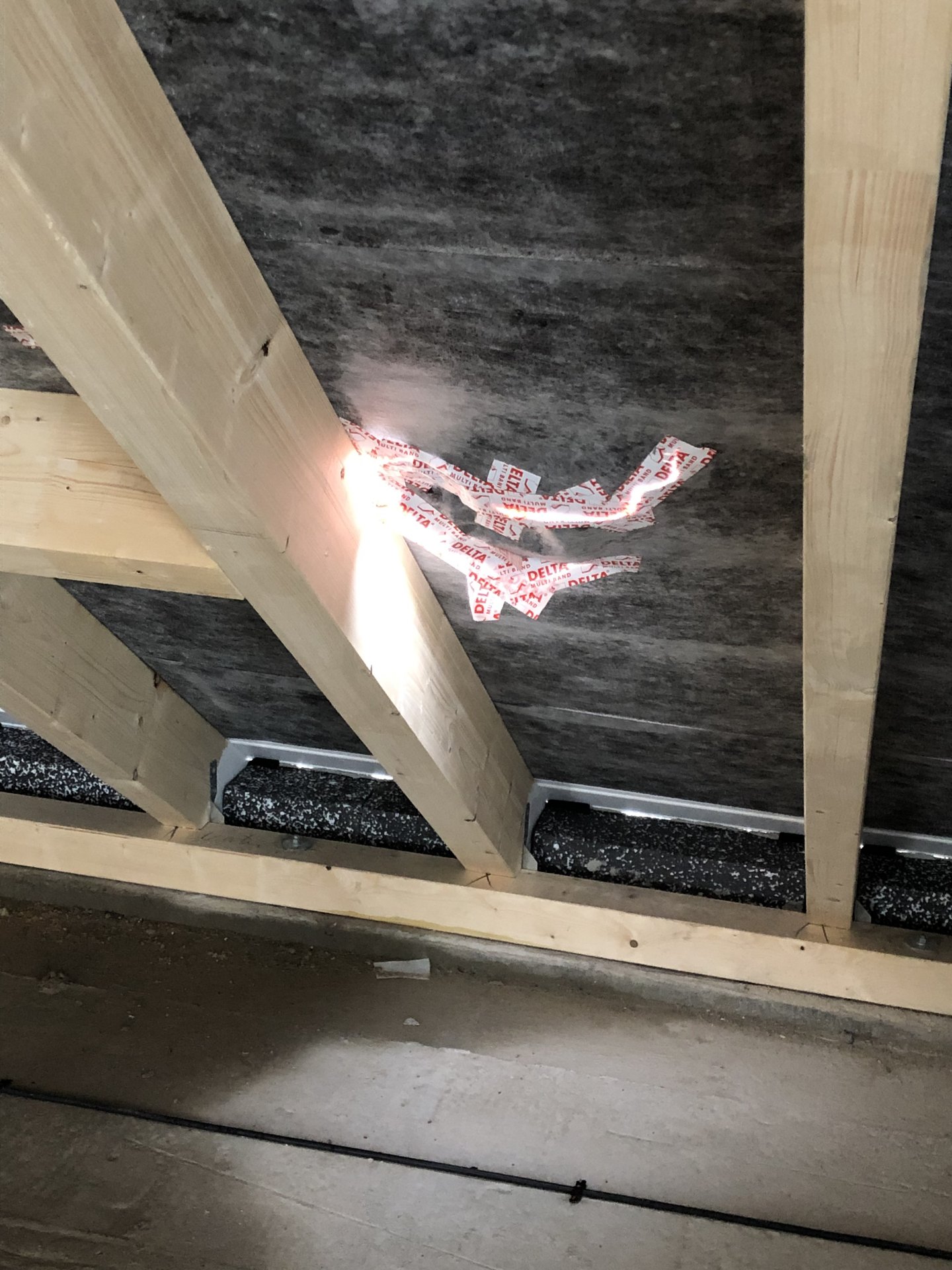

    Ich war heute unterm Dach. Die diffusionsoffene Unterspannbahn ist teilweise gerissen (siehe Bild). Der Dachdecker meint er hätte sie von innen provisorisch geflickt. Sobald die Dachziegeln verlegt werden, würde man die Löcher bzw. Risse mit einem Tape abkleben. Das wäre kein Problem. Die Dachziegeln werden morgen endlich angeliefert.
    Ist das OK?

    Mit den prüfenden Blick unseres Bausachverständigen wurde bei uns folgendes gemacht:
    - es gab ein kleines Loch in der USB, das beim Eindecken entstand. Dieses wurde von außen geklebt.
    - die Durchführung der Halterung für die SAT-Schüssel wurde mit Klebeband von innen geklebt.
    - Die Dachausstiegslucke wurde mit Klebeband geklebt, ABER, dies löste sich von der USB wieder etwas. Wurde nachverklebt und hält seither (1,5, Jahre).
    Ergo: Klebeband ist i.O., wenn es das Richtige ist.

    Das das auf dem Bild nicht lange hält, ist logo. Erstens falsche Seite, 2. falsches Klebeband. Als Provisorium ausreichend, mehr auch nicht.
