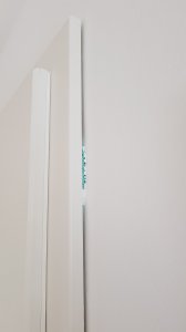

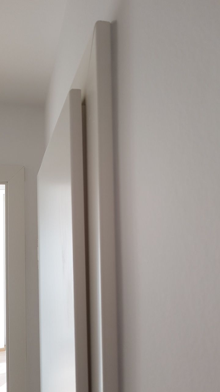

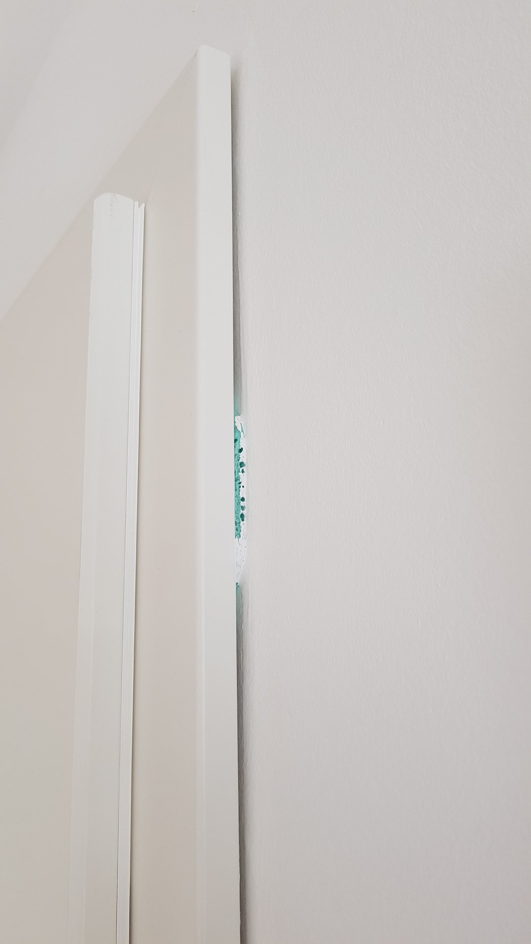

    Hallo Forum,
    ich habe eine Neubauwohnung gekauft und soll diese in wenigen Tagen übernehmen. Ich konnte schon kurz reinschauen und einige (aus meiner Sicht) Unregelmäßigkeiten bei den Türrahmen vorgefunden.
    Insgesamt gibt es 6 Türen in der Wohnung, die Fugen zwischen Türrahmen und Wand sind merkwürdigerweise nur an zwei Türen (teilweise) abgedichtet: an einer Tür an beiden Seiten, aber nicht oben, an den anderen nur an einer Seite. Die Eingangstür sieht sehr unschön aus (siehe Foto).
    Einem anderen Erwerber hat der Architekt gesagt, dass die Abdichtung (wenn überhaupt) erst in 1-2 Jahren erfolgen soll, wenn das Gebäude sich gesetzt hat.
    Sollen die Fugen abgedichtet werden oder doch nicht?
    Die Tür zum Hauswirtschaftsraum liegt auf dem Türrahmen nicht plan an (siehe Foto), unten gibt es keinen Spalt zwischen der Tür und dem Türrahmen. Ist das ein Mangel?
    Danke!

    Tür einstellen Bauschaum wegkratzen! Fehlendes Acryl ist unschön aber kein Mangel.
    Ich würde den Maler damit nachbeauftragen kostet vielleicht 500€

    Ich frage mich, warum zwei Türrahmen (teilweise) abgedichtet wurden und die anderen nicht. ??? Wird das in irgendeiner Norm geregelt?
    Die Wohnung soll schlüsselfertig übergeben werden. Wenn es um Mängel geht soll die Baufirma den Maler nachbeauftragen.

    Ist aber kein Mangel.
    Anscheinend hat der Bauträger extrem billig gebaut. So lange es aber alles fachlich nicht falsch ist, kannst Du leider nicht viel machen.
    An allen Wänden kannst Du aber die Winkelabweichung (Tab 2) und die Ebenheitstoleranz (Tab 3) aus der DIN 18202 nachkontrollieren. Muss aber immer 20cm Abstand zu Raumecken einhalten.
