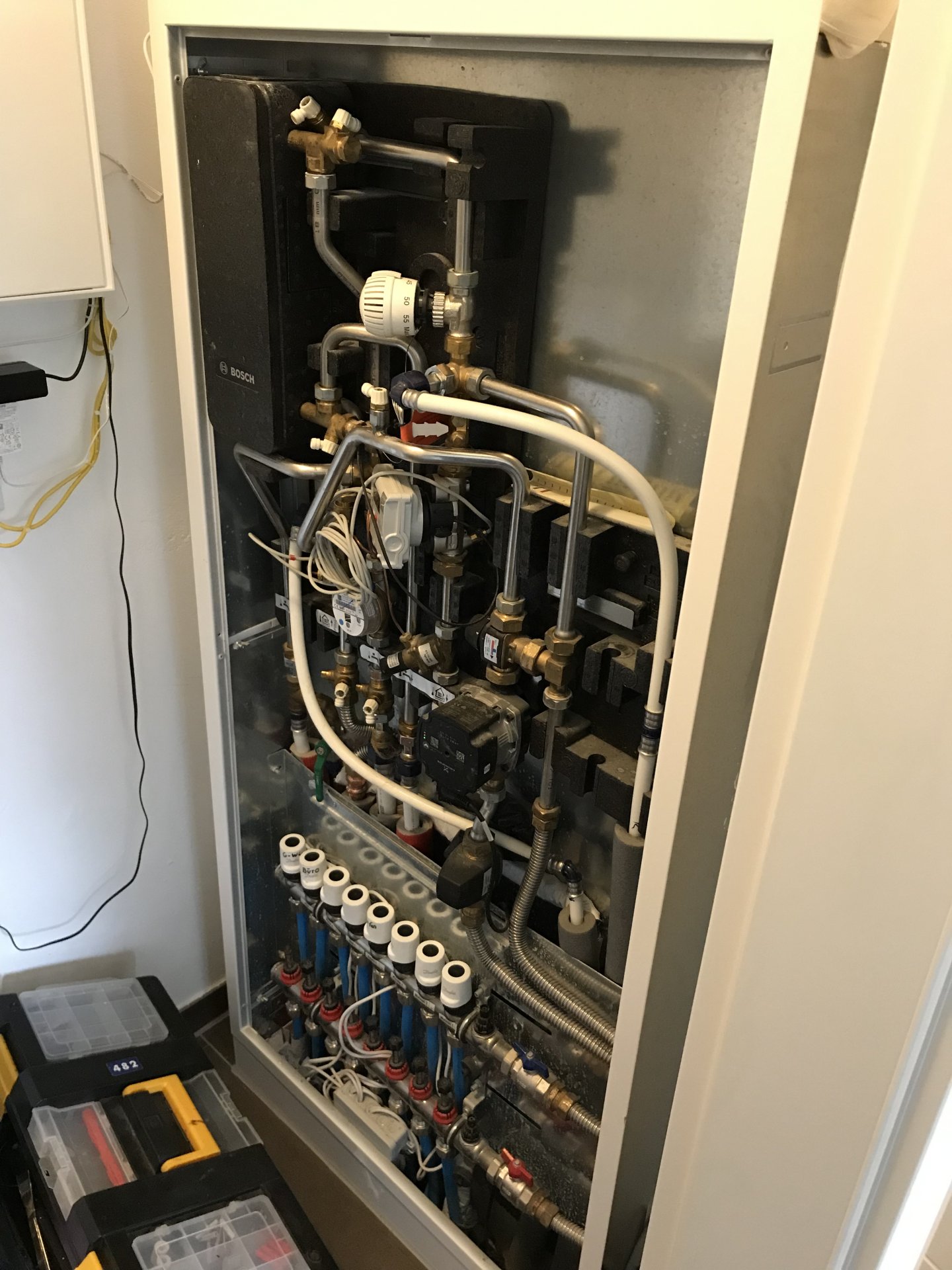

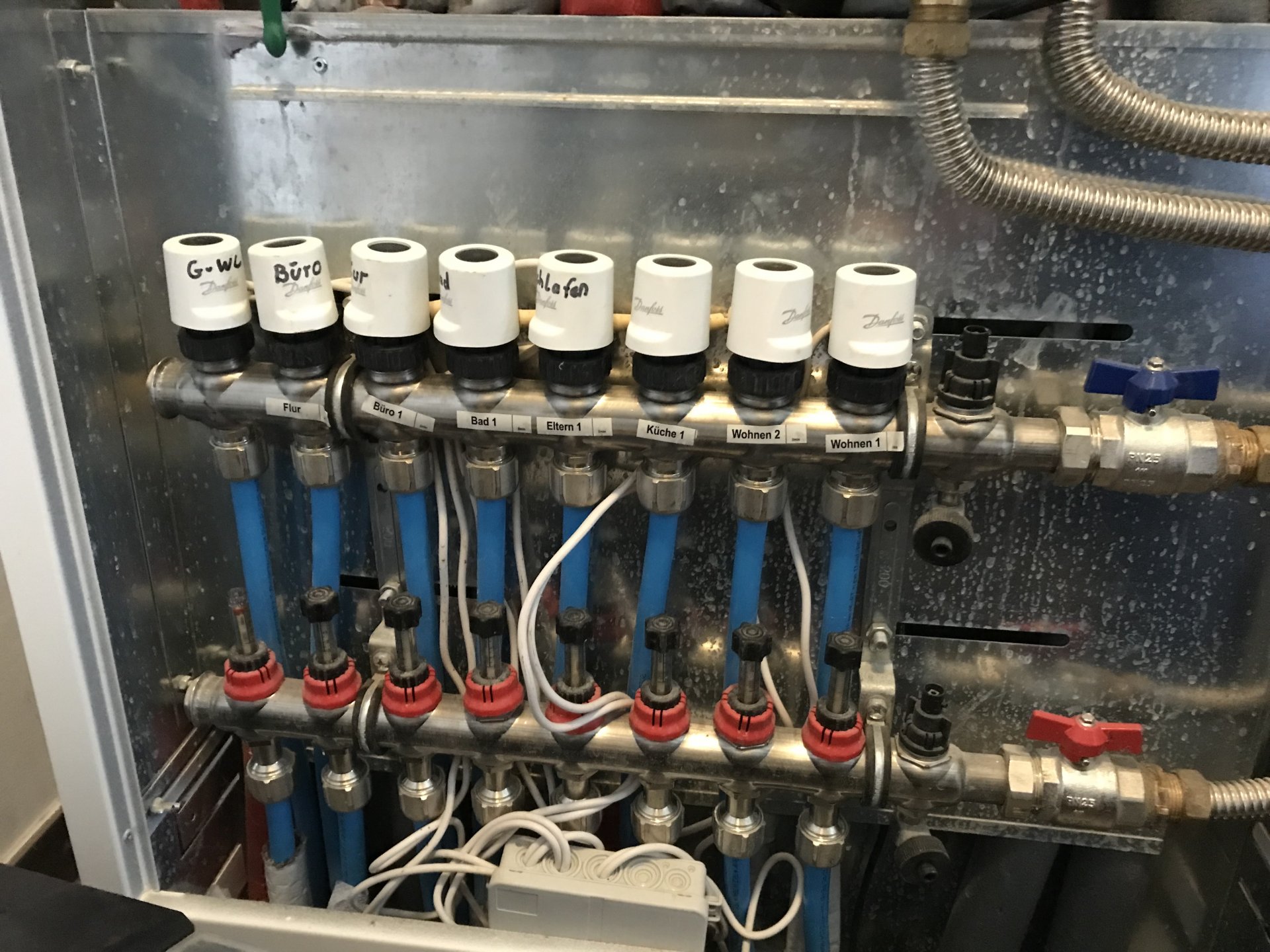

    Wir leben in einer Neubauwohnung (2021 Baujahr) mit Fußbodenheizung. Alle Räume lassen sich einzeln per Thermostaten kontrollieren. Aktuell sind aufgrund der sommerlichen Temperaturen alle Thermostate aus gestellt bzw. zeigen auf die “Schneeflocke”.
    Tagsüber sind es draussen beispielsweise gestern knapp 20 Grad gewesen, trotzdem ist die Fußbodenheizung im Flur immer warm. Man merkt deutlich, dass hier geheizt wird. Einerseits an der Lufttemperatur im Flur beispielsweise morgens wenn alle Türen zu sind und auch wenn man ohne Socken durch die Wohnung läuft.
    Vor ein paar Monaten sagte mir ein Techniker, dass es richtig sei, dass der Vorlauf, in dem Fall der Flur immer warm ist. Wäre eine gesetzliche Vorgabe. Im Winter vielleicht noch vorstellbar aber im Sommer auch?
    Wäre schön wenn hier jemand besser im Thema ist. Alle Ventile im Heizungskasten sind allerdings aus und es ist auch kein Durchfluss erkennbar.

    Grüße
  2. #2 Fred Astair, 06.05.2022
    12.892
    6.723
    Dann war das wohl ein Blumenbindetechniker. Es gibt keine gesetzliche oder andersgeartete Festlegung, dass der Flur immer beheizt werden muss.
    Andererseits ist das ein verbreiterter Fehler: Im Flur sitzt meist der Heizkreisverteiler, was an sich nicht schlimm ist (besser als in der Besenkammer) und aus diesem verlaufen die Anschlussleitungen zu den einzelnen Heizkreisen und heizen kräftig mit. Gleichzeitig ist der Flur regelmäßig der Raum, mit dem geringsten spezif. Wärmebedarf. Übermotivierte Planer lassen gern auf dem verbleibenden Restplatz noch einen eigenen Flur-Heizkreis einbauen, weil jeder Raum einen regelbaren Kreis haben soll. Wenn dann noch die Zuleitung zum Heizkreisverteiler schlecht gedämmt durch den ganzen Flur läuft, ist die Sauna unvermeidlich.
    Ich lasse bei mir in den Fluren die Wärmeleitbleche der Joka-Systemplatten weg oder lasse bei Tackersystemen Schutzrohre über die Anschlussleitungen schieben um die Wärmeabgabe auf ein Minimum zu reduzieren.
    Ein weiterer Punkt ist die Umschalttemperatur des Wärmeerzeugers. Ich habe 14°C als Außentemperatur eingestellt, über der überhaupt nicht geheizt wird.
    Es gibt als mehre Fehlermöglichkeiten.
    Ein Flur dessen Temperatur, vom Nutzer nicht beeinflussbar, deutlich über der Zimmertemperatur liegt, ist ein Mangel.

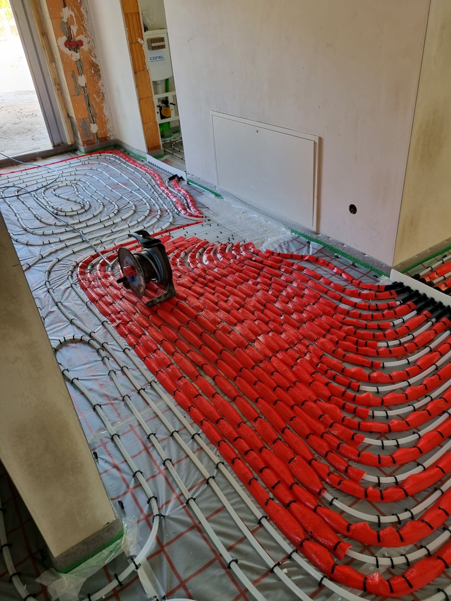

    Unsere FBH wurde gestern verlegt. Meinst das die so aussehen soll? Wir haben 27 Heizkreise bei 141 qm (Bungalow), Max 80m Länge und Abstände bei Aufenthaltsräumen 6,5 cm, in restlichen 13 cm.

    :eek::eek::confused:
    Mal im Ernst: Wozu?

    Weil es die Firma so ausgerechnet hat. Wahrscheinlich um a) alles gut steuern zu können b) mit möglich wenig Vorlauftemperatur heizen zu können. Firma ATHE-Therm. Bis jetzt von allen (auch die sich auskennen :-) ) nur positive Feedbacks zu dem Verlegungsplan erhalten.
    Firma ist von Bauunternehmen beauftragt worden.

    Wie wurde ausgelegt? Auf max. 28 Grad Vorlauf und 26 Grad Rücklauf?
    Im Neubau wohl eher etwas viel. Aber egal - bei der FBH kann man gar nicht genug verlegen, um effizient zu sein. Ich habe mir 15 Kreise auf 120qm verlegt - aber mit jeweils rd. 100m (teilweise 7,5cm und teilweise 10cm). Ungedämmter Altbau mit neuen Fenstern, OG-Dämmung und Kellerdeckendämmung.
    Da haben im Winter auch 30 Grad Vorlauf gereicht.

    Ich gehe davon aus das der Vorlauf geringer sein wird. Wir bekommen noch eine Entwässerungsdrainage über den Ringgrabenkollektoren, damit die Effizienz steigt.

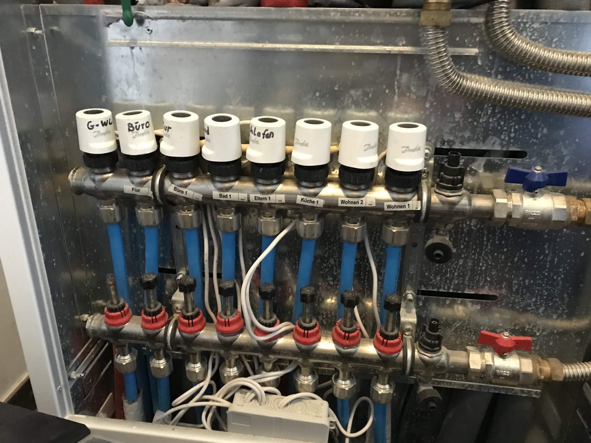

    Dabei muss aber die Heizung bzw. die Umwälzpumpe auch laufen, sonst zeigen die Takos nix an. Sonsten das was Fred schreib:
    Wenn alles zu ist, können es ja nur die Zu- und Ableitungen sein.
    Gibt es am Heizkreisverteiler keine Beschriftung, zu welchem Raum welcher Tako gehört?

    Und das kannst Du sagen ohne den Verlegungsplan gesehen zu haben? Respekt. Und wie sind die Lottozahlen fürs Wochenende? Zurück zum Thema...

    Immerhin hast Du mich als Person explizit gefragt, was ich davon halte. Vermutlich hattest Du ein dickes Lob erwartet und bist nun bitter enttäuscht?
    PS:
    Ich habe ja nicht behauptet alles gesehen zu haben, aber das, was ich sehe lässt mich schaudern.

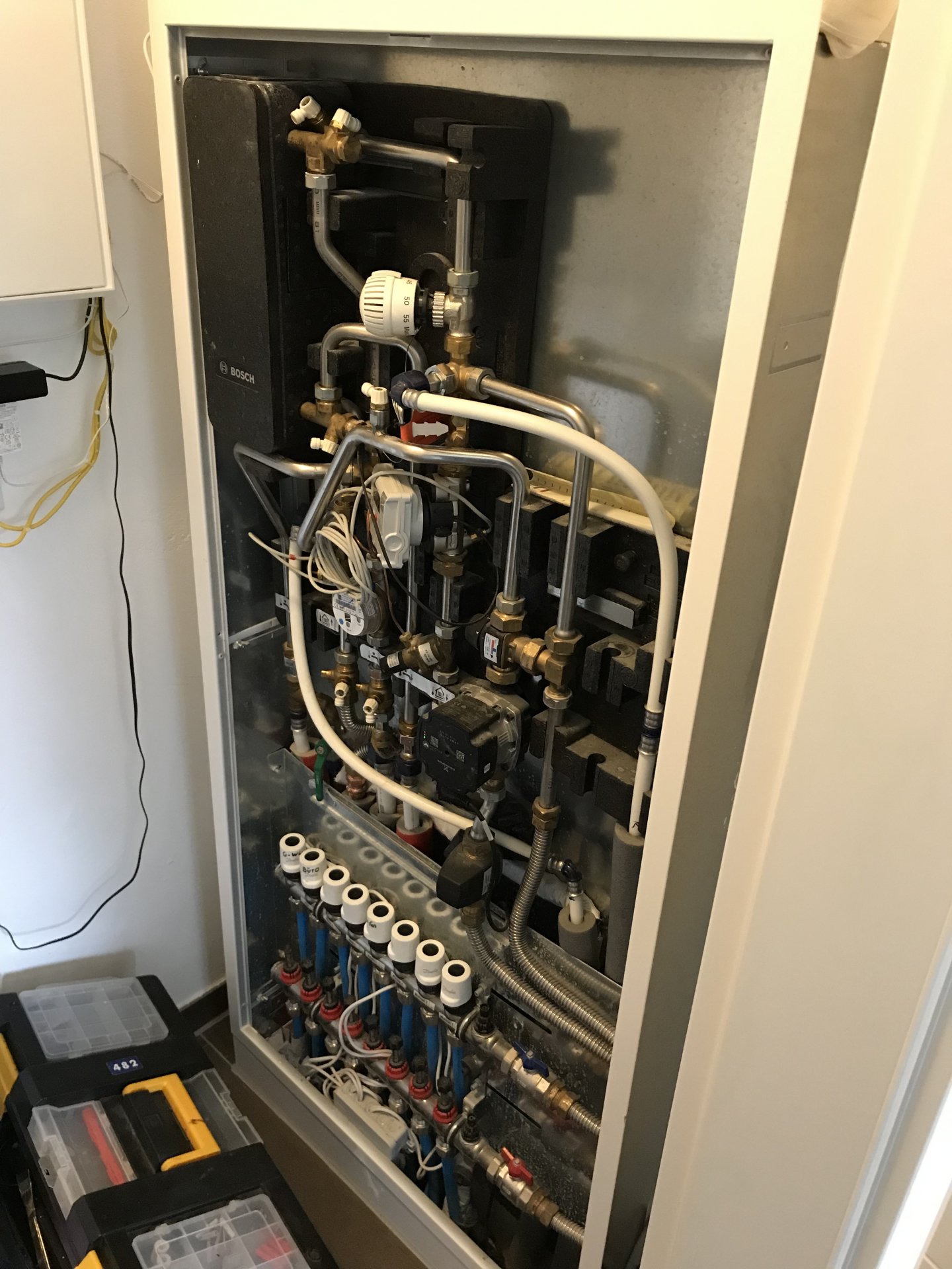

    Im Heizkasten mit drinnen ist auch die Wasseruhr, sämtliche Rohre, Wärmezähler usw.. Die Rohre am Wärmezähler sind knallhart und man kann sie garnicht anfassen obwohl heute noch kein warmes Wasser lief. Ob das alles so richtig ist?
    Habe den Kasten mal als Datei hochgeladen, vielleicht hilft es.

    Nochmal: Es gibt keine gesetzliche oder sonstwie rechtliche Regel, nach der ein Rohr ständig außen fühlbar warm sein muss.
    Sind die Fotos aus der Bauphase oder zeigen sie den jetzigen Zustand?
    Wenn ich das auf dem Handy richtig erkennen kann, hast Du wohl eine Wohnungsstation, die auch die WW-Bereitung innerhalb Deiner Wohnung mit einem Plattenwärmetauscher (links oben?) macht.
    Das allerdings, setzt voraus, dass ständig warmes Heizungswasser (mind. 60°C) durch Deine Wohnung zirkuliert. Das ist allerdings keine gesetzliche und schon gar keine EU-Regelung sondern eine der bescheuertsten Erfindungen der letzten 10 Jahre und resultiert aus der Angst vor Legionellen in zentralen WW- Bereitern, die bei bestimmungsgemäßen Betrieb völlig unbegründet ist.
    Dessenungeachtet darf Dein Fußboden durch diese Energievernichtungsmaschinerie nicht zur ständigen unregelbaren Fußbodenheizung werden. Da wurde offensichtlich an der Dämmung gespart.
    Kauf Dir für 25,- ein Infrarot-Thermometer und rastere die Oberflächentemperatur des Flures ab. In eine Skizze trägst Du im 10cm- Raster die gemessenen Temperaturen ein. Wenn Du jemanden kennst, der ein CAT-Handy mit Wärmebildcamera hat, dann wäre das noch er einfacher.
    Mit dieser Skizze bzw. dem Wärmebild kommst Du wieder her und dann reden wir weiter

    Also erstmal der Heizkreisverteiler. Da sind Flur und Büro bisschen auffällig, das ist am Verteiler anders beschriftet als bei den Stellmotoren. Würde ich mal prüfen (lassen).
    Dann die Wohnungsstation. Wie @Fred Astair schon gesagt hat eine der dämlichsten Neuerungen, aber manche schwören halt trotzdem drauf… Deine komplette Heizung und Warmwasser wird wohnungsseitig in dem Ding realisiert. Damit das funktioniert muß da 24/7 heißes Heizwasser durchgespült werden aus dem sich die Wohnungsstation im Bedarfsfall die Wärme ziehen kann. Es gibt da also Rohre die immer warm sind und genau um die geht es. Wenn die unter dem Boden im Flur liegen und nicht gut gedämmt sind, dann wirken die immer wie ne Art „Zusatzheizung“ und im innenliegenden Flur im Niedrigenergiehaus brauchst eh kaum Heizwäre, da ist die Wärmeabgabe der Rohre (und auch der Wohnungsstation selbst) schnell mal zu viel…
    Wovon der Spezialexperte redet ist evtl. die Trinkwasserhygiene, da gibt es tatsächlich Vorschriften zu Temperaturen und vor allem Rohrinhalten. Dass man das aber zwangsweise über den Einbau einer Wohnungsstation machen muss ist falsch, dass die Wohnungsstation den ganzen Raum übermäßig aufheizen darf auch.

    Das Flur und Büro irgendwie verdreht sind, wurde ja schon erwähnt.
    Du kannst ja einmal prüfen, ob diese beiden Rohre auch warm oder wärmer als die übrigen sind. Ideal wäre IR-Thermometer.
    Sind beide kalt und stimmt die Beschriftung, dann kommt die Wärme nicht durch die eigentlich FBH.

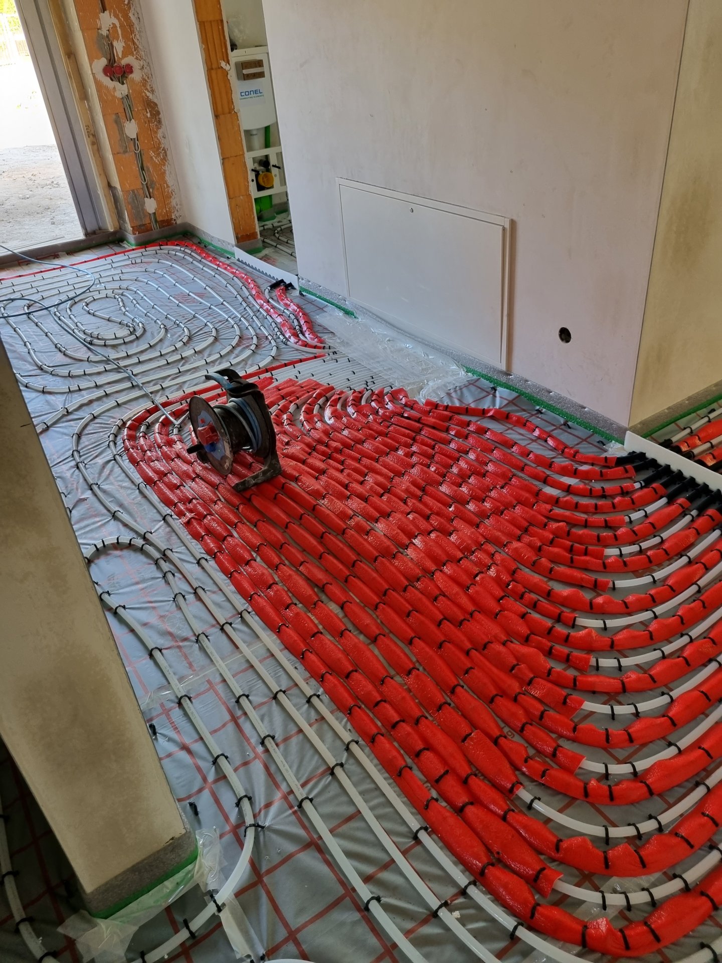

    Da fehlt Putz an der Außenwand, da bitte erst verputzen bevor der Estrich kommt, sonst ist dort eine Luftundichtigkeit.
    Wieviel Estrich kommt noch über das gedämmte Rohr? Eigentlich ist das so nicht fachgerecht, die Rohrdämmung ist zu dünn und darum kommen die gedämmten Anbindungen der einzelnen Räume eigentlich in die Dämmebene.
    Die raumweise Auslegung der Heizfläche für diesen Flur unter Berücksichtigung der ganzen Fremdleitungen sollte Dein Baubegleiter mal prüfen.

    Die beiden Anschlüsse mit dem „Häuschen“ sind Vor- und Rücklauf von außen her. Drehst einen davon zu (an der seitlichen Schraube der „goldenen“ Teile gleich unterhalb des Aufklebers mit dem Häuschen) dann ist erstmal „aus“.
    Ich kann dich aber beruhigen (oder beunruhigen, kommt drauf an wie man es sieht). Der Wärmemengenzähler zählt nur was wohnungsseitig über die Station entnommen wird, den Verlust vor dem Zähler zählt der nicht. Den Verlust zahlen alle Mieter gemeinsam über die Umlage der Heizkosten. Das gilt natürlich für alle Wohnungen, du zahlst also bei den anderen im Endeffekt die Vorzählervetluste auch mit…
