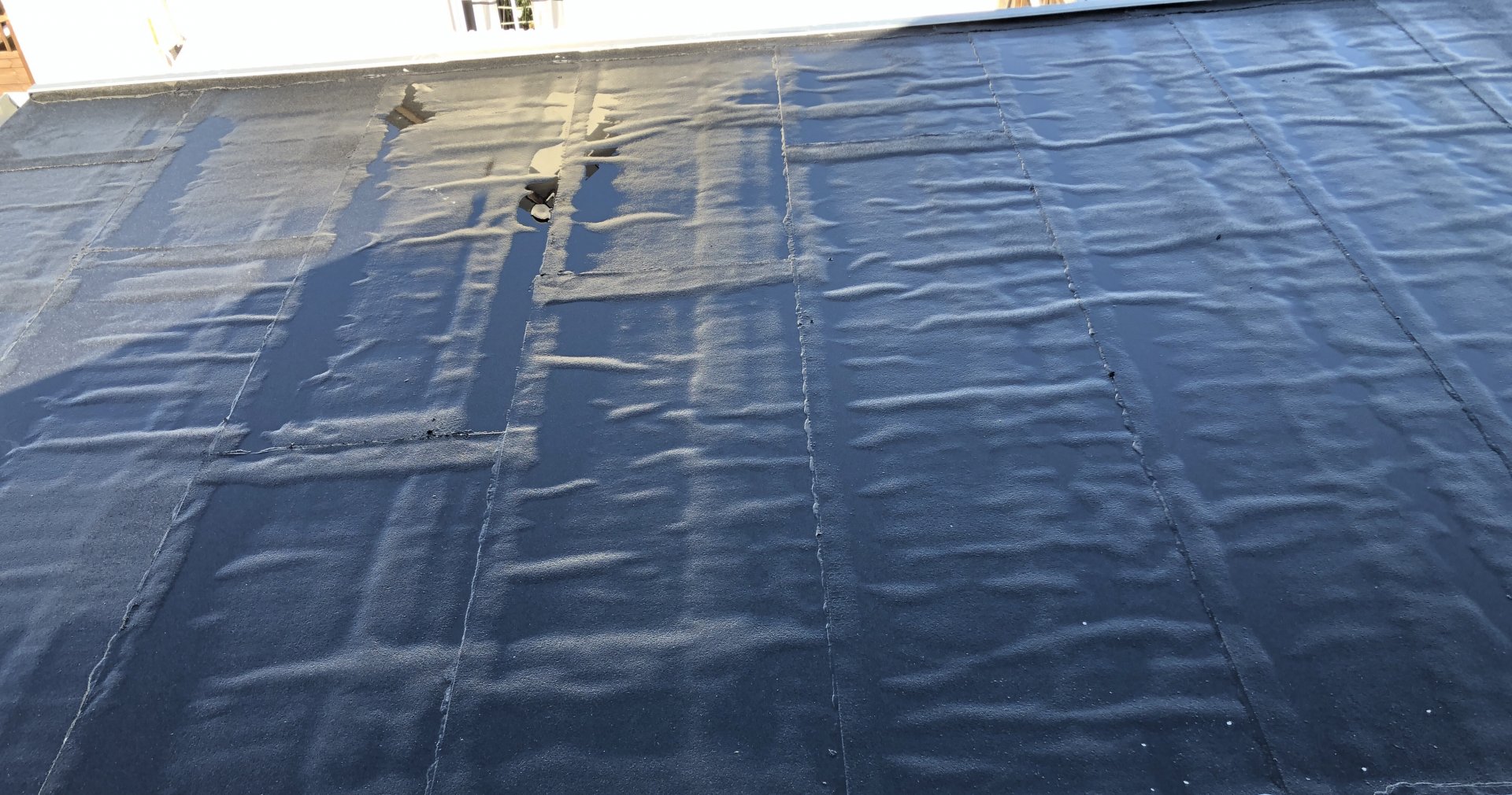

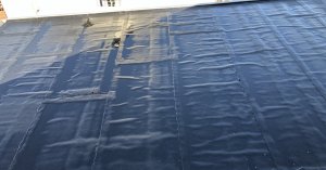

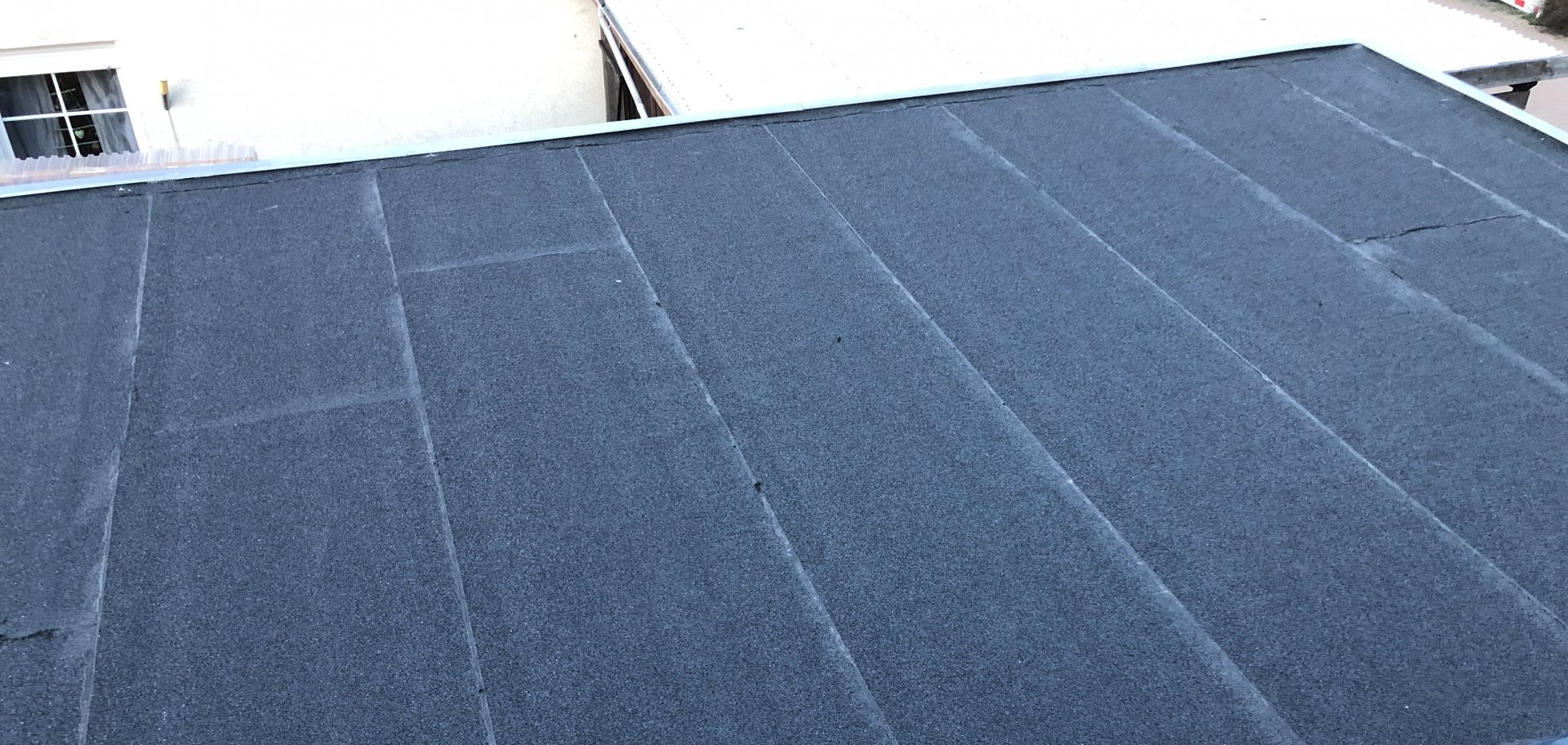

    wir lassen gerade eine Garage für uns bauen. Nun sind wir uns nicht sicher, ob beim Dach alles richtig gelaufen ist.
    Der Aufbau ist dreilagig (erste Schicht genagelt, die anderen beiden verschweißt). Jetzt ist uns aufgefallen, dass das Dach wellig wird, sobald es regnet. Wenn es trocken ist, sind die Wellen nicht mehr zu sehen (siehe Bilder).
    Handelt es sich hierbei um einen Mangel oder ist das gsnz normal?
    Vielen Dank!

    Das sind Bilder sind aus verschiedenen Perspektiven, dass ist weniger für die eine Bewertung. Ich denke nicht, dass die Wellung verschwunden ist. Eher nimmst du diese weniger wahr.

    Danke für die Anregung, es ist tatsächlich so. Ich war gerade auf dem Dach und konnte bei näherem Betrachten die Wellen sehen.
    Bleibt die Frage, ob die Wellen ein Problem darstellen?
    Beim Nachbarn kann ich zumindest keine erkennen.

    Es kommt darauf, was für Produkte verwendet werden. Billigstes Zeug oder was vernünftiges und da überrascht das Bild dann weniger. Bedeutet aber nicht, dass das Dach dadurch undicht ist oder wird.

    Wieviel Dachneigung hat deine Garage?
    Sollten es weniger als 5° sein stimmt dein Dachrand nicht.
    Wird irgendwas billiges wohl gewesen sein deine Garage.

    Sie haben Kubidritt XLP verwendet.

    3%, wie müsste der Dachrand denn aussehen?
    Wir finden sie ziemlich teuer, aber das ist ja immer relativ.

    Mindestaufkantungshöhe 10 cm du hast vielleicht 5 cm
