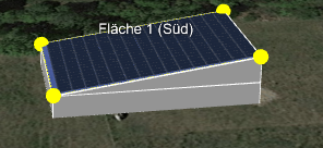

    ich will für meinen Betrieb eine neue Gewerbehalle mit Bürokomplex errichten.
    Das Problem, ich habe gar keine Ahnung wo ich mich preislich befinde. Eventuell hat jemand Erfahrungswerte und kann mir so eine grobe Richtung angeben.
    Die Halle soll nach dem Energiestandard EH 40 errichtet werden, in der Hoffnung, dass die Förderung nochmal anläuft.
    Die Gesamtfläche soll 600 m2 betragen, wobei ca. 460 m2 auf den eigentlichen Hallenteil entfallen sollen. Im Anhang befindet sich ein ganz grobes Bild, wobei überhaupt keine Fenster oder Tore eingefügt sind (es ging nur um die PV).
    Die Bürofläche soll sich auf drei Etagen a 140m2 erstrecken. Die Höhe geht von ca. 6,5 m bis 11 m.
    Mir ist bewusst, dass die Angaben sehr überschaubar gehalten sind, es geht mir auch nur um eine grobe Richtung. Eh ich einen Architekten beauftrage, will ich einfach wissen, was ich mir antun will :).
