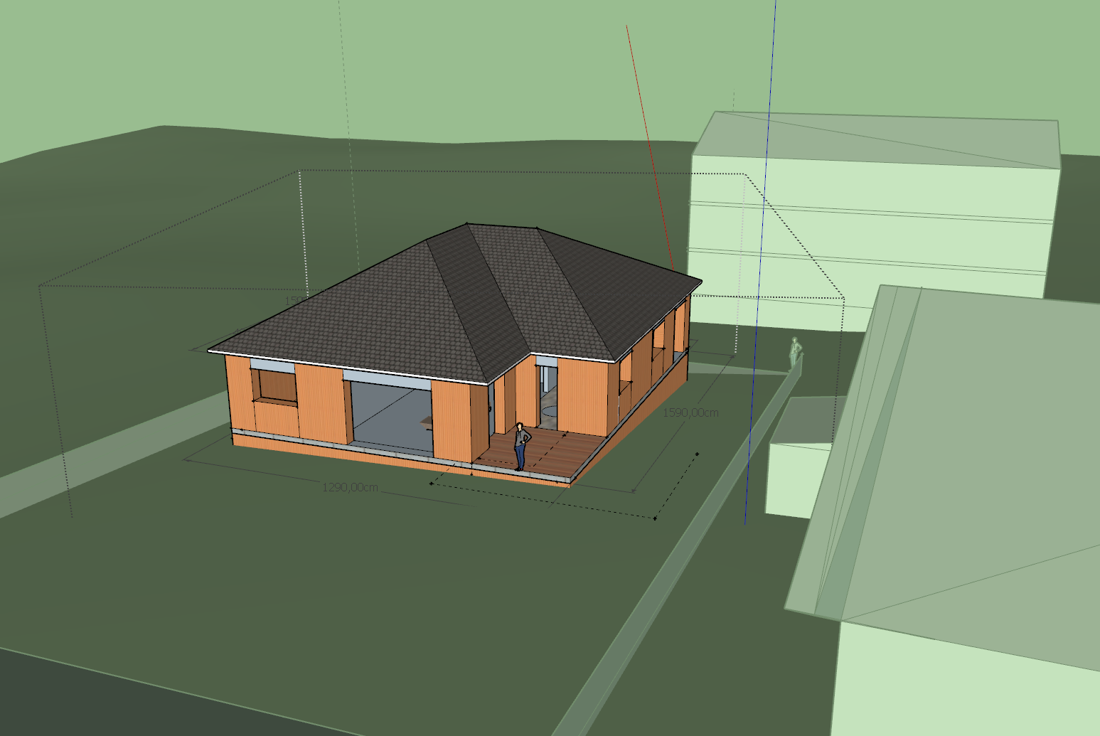

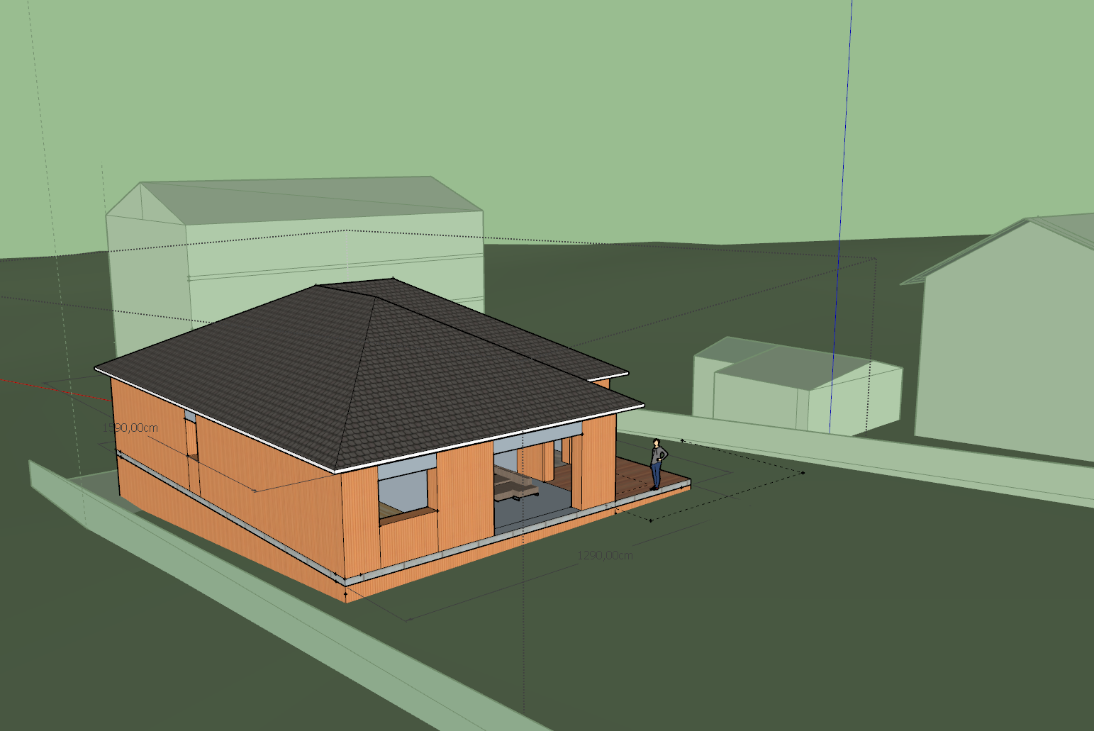

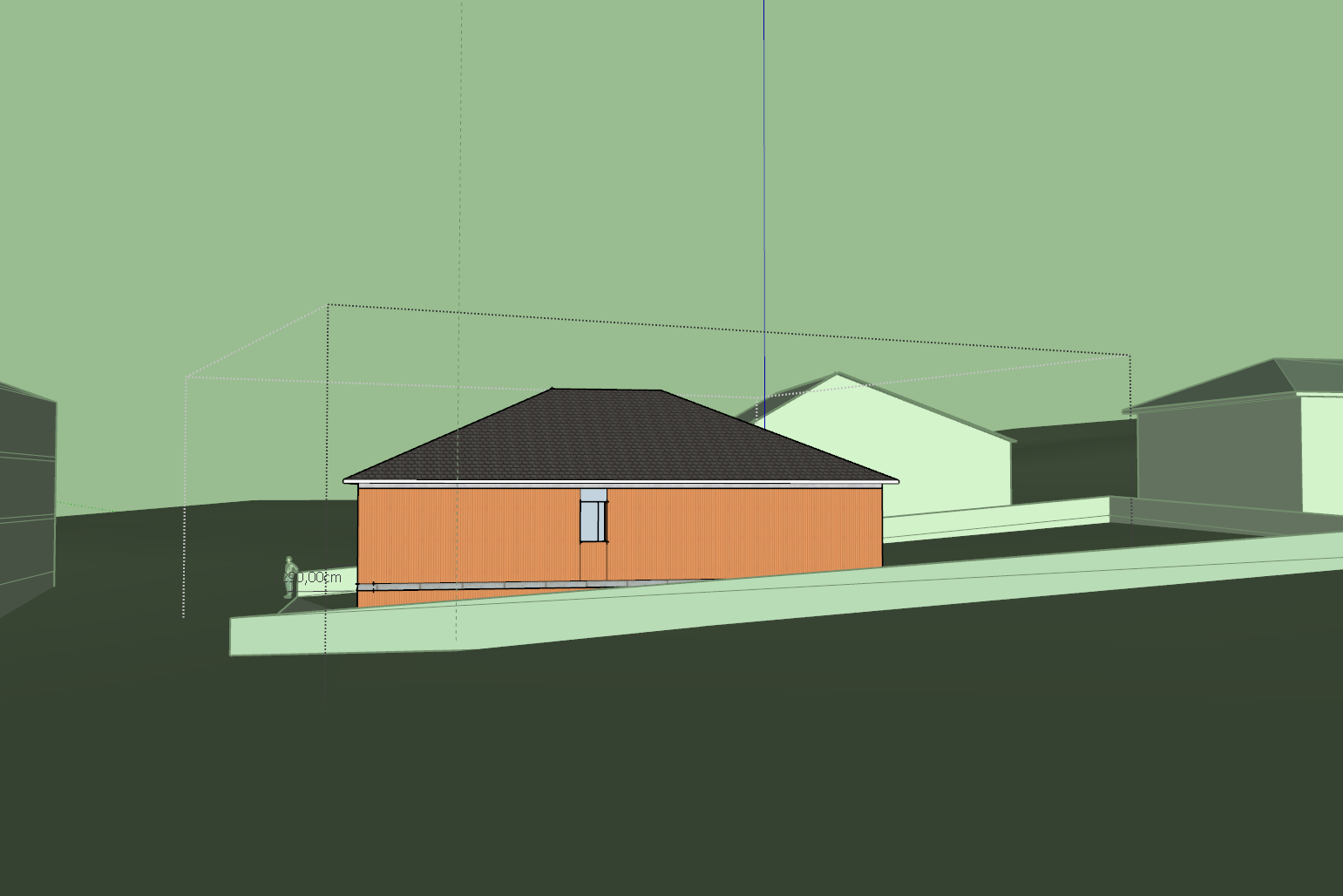

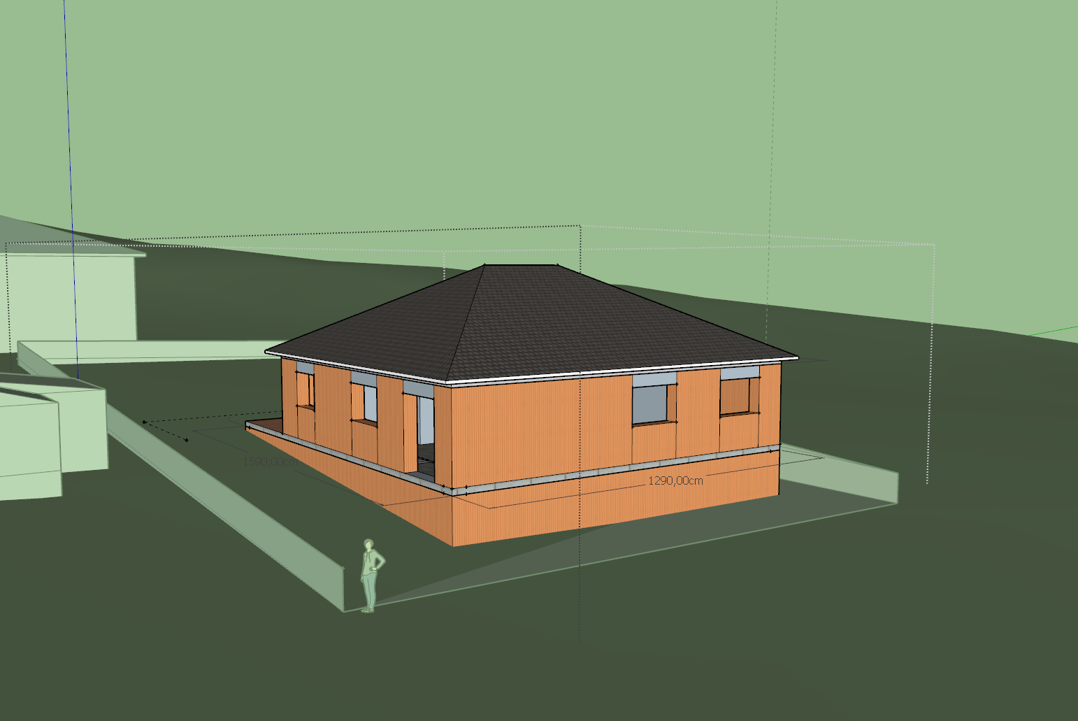

    ich habe für ein Bauvorantrag ein paar Zeichnungen im Sketchup erstellt, um die Größe einzuschätzen, überwiegend wegen Wohnfläche. Man sieht dort wie die Gefälle verläuft.
    Viel kleiner wird es schwierig, benötige 3 Schlafzimmer und Nord Süd Ausrichtung erlaubt nicht alle mögliche Varianten.
    Falls ihr Lust habt, vielleicht könnt ihr meine Zeichnungen kritisieren und paar tips geben wo man hier sparen könnte.
    Danke.
    P.S. Die Nachbarhäuse sind ungefähr in echt Größe, habe wegen Sonnenschatten Berechnung/Einschätzung eingebaut.
