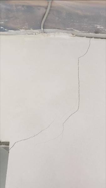

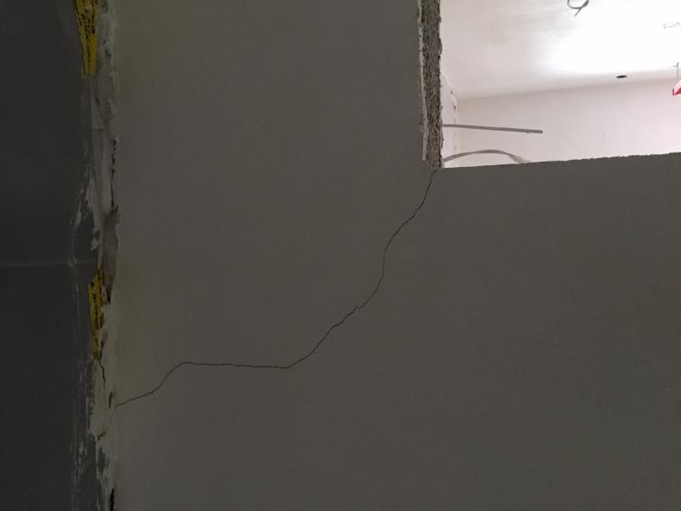

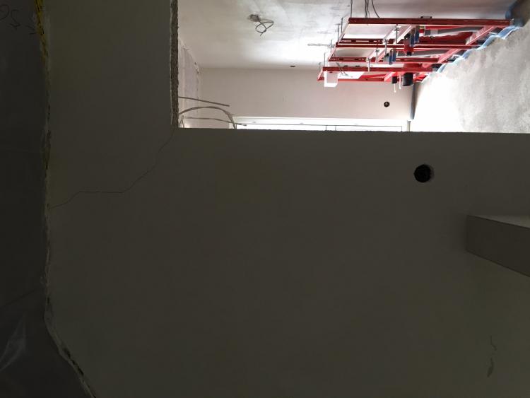

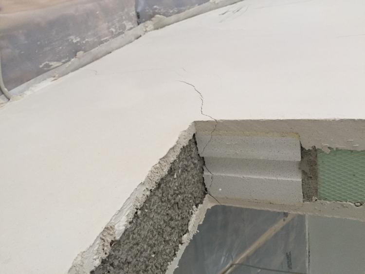

    in unserem Nebau wurde vor ca. 8 Wochen der Innenputz aufgebracht. Estrich wurde vor 2 Wochen verlegt. Seit ein paar Tagen läuft das Heizungsprogramm.
    Heute sind mir sowohl im EG (Ein schmaler Riss durchgängig von Decke bis Boden) als auch im OG (Vorder- und Rückseite oberhalb der Badezimmer-Tür) Risse aufgefallen. Anbei ein paar Fotos dazu. Gem. eigener Recherche können Risse durchaus vorkommen. Sind die abgebildeten Risse noch als "normal" einzuordnen, oder fällt den Sachkundigen dazu etwas auf? Eine Mängelanzeige werde ich selbstverständich aufsetzen, ggf. unter Hinzunahme eines Sachverständigen.
    Vielen Dank für eine kurze Einschätzung und viele Grüße!

    Hallo, hier ist irgendwas im argen. Die nichttragende DG Wände bekommen schub und druck ab. Ewtl. Aufliegende sparren.

    Danke für eine erste Einschätzung und sorry für die Bilder, hat das Programm hier wohl gedreht abgelegt...
    Der Bauleiter schiebt es auf den Ringanker, welcher dort verbaut wurde, sieht es daher unkritisch, das lasse ich dann wohl aber besser noch unabhängig bzw durch einen Experten bewerten.

    die Risse sind ja nicht nur im Putz
