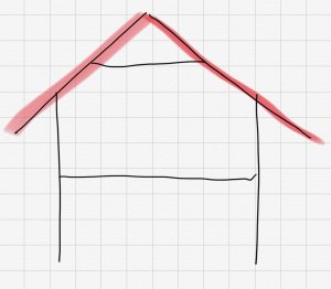

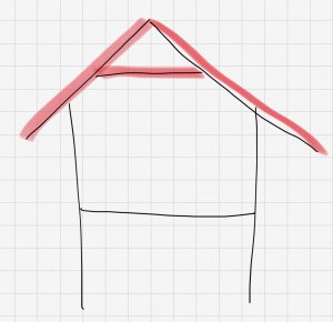

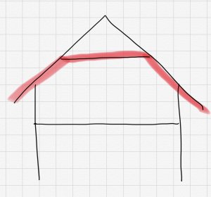

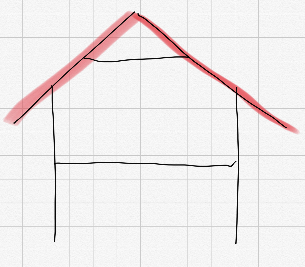

    Hallo Zusammen,
    ich baue ein Kniestockhaus. Im Dachgeschoss sollen die Räume ab ca. 2,5m mit einer Holzdecke abgehängt werden. Der „Speicher“ darüber hat ca. 1m Höhe in der Mitte.
    Mein Zimmerer hat mir drei Möglichkeiten vorgeschlagen:
    1. Zwischensparrendämmung + Dämmung der abgehängten Decke (sein Favorit)
    2. Zwischensparrendämmung an den Dachschrägen + Dämmung der abgehängten Decke
    3. Zwischensparrendämmung im kompletten Dach und keine Dämmung an der Decke (schlechter Schallschutz zwischen den Räumen)
    Zu 1: Muss hier ein Luftaustausch stattfinden? Wir planen einen Lüftungsanlage. Muss hier be/entlüftet werden?
    Zu 2: Wir haben das so bei meinem Elternhaus. In der Ziegelmauer sind zusätzlich Lüftungslöcher. Das Haus steht noch, der Lagerraum da oben ist perfekt trocken. Leider auch immer wieder Wespennester usw. :-)
    Zu 3: Fällt wegen Schallschutz zwischen den Räumen für mich flach.
    Was meint Ihr da dazu? Was ist hier State of the Art?
    Vielen Dank und viele Grüße

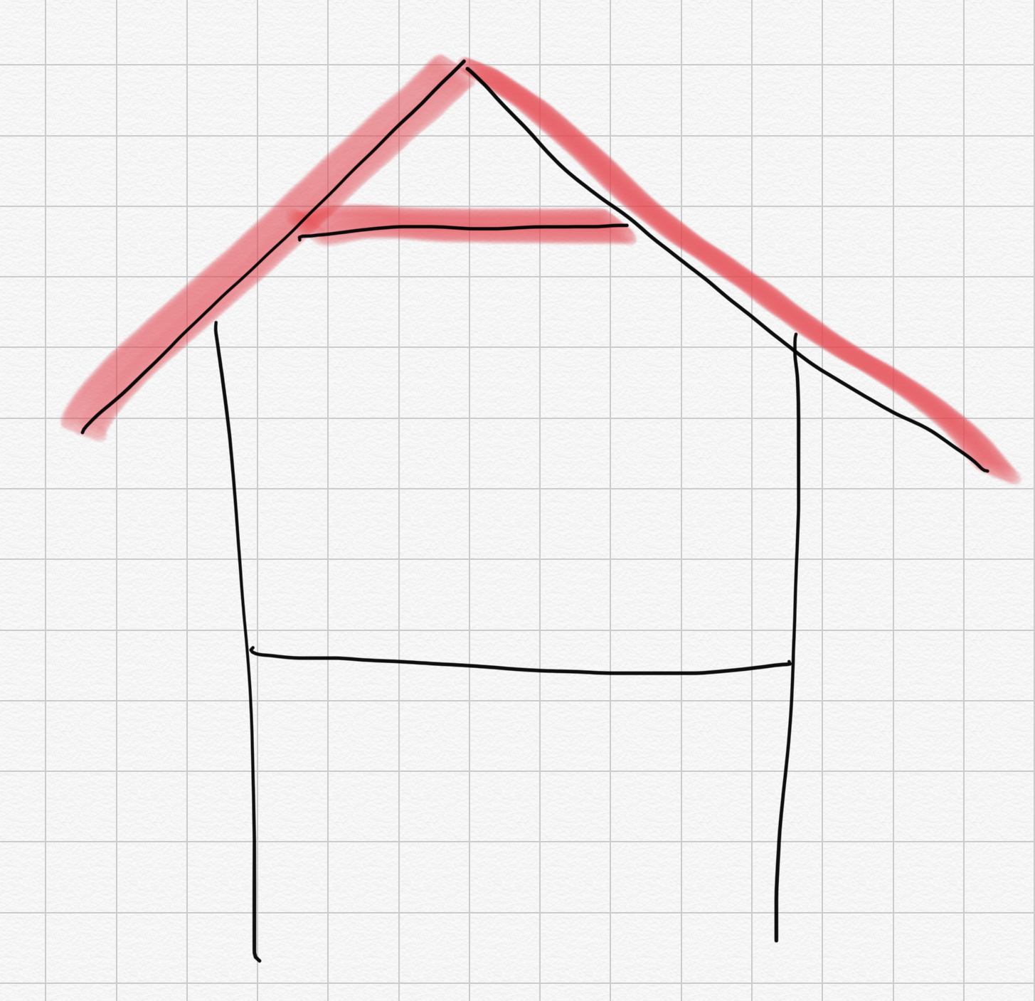

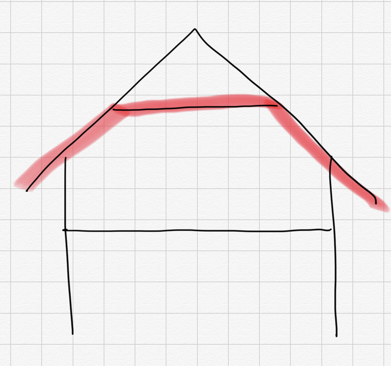

    Wie schon im Fachwerk-Forum mitgeteilt:
    die einzige technisch und wirtschaftlich sinnvolle Variante ist eindeutig die erste-
    also Dampfbremse/Luftdichtung durchgehend auf den Sparren und unterhalb der Zwischendecke.
    Auf die Zwischendecke/Kehlbalken kann Zellulose offen aufgeblasen werden.
    Dämmung zwischen den Sparren und ggf zusätzlich darunter.
    Belüftung darüber ist nicht notwendig, da das Neubaudach sicher diffusionsoffen ausgeführt wird
    und evt vorhandene Feuchtigkeit ohnehin ausdiffundieren kann.
    Statt Unterspannbahn besser stabilere, regendichte Holzfaser- Unterdachplatten verwenden,
    die gleichzeitig dämmen, Wärmebrücken reduzieren und zuverlässiger sind als dünne Folien

    Lösung 1, AAAAAAber:
    wie ist der Dachaufbau nach außen weiter geplant?
    UDB- also Unterspannbahn umgangssprachlich oder
    Unterdeckplatten? sprich Holzwerkstoff
    Im Fall 2 ist der Spitz ausreichend zu belüften!!!

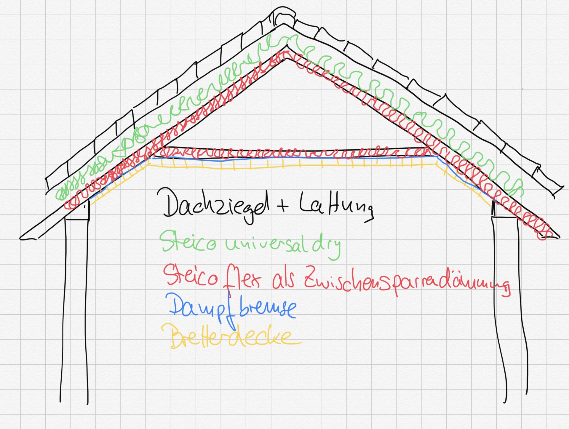

    Vielen Dank schon mal für die Antworten.
    Mein Dachaufbau war aktuell so geplant.
    1. Bretterdecke
    2. Dampfbremse
    3. Zwischensparrendämmung/Kehlbalkendämmung aus Steico Flex (20 oder 24cm, je nachdem ob KFW zum Einsatz kommt)
    4. Aufdachdämmung als Unterdeckplatte Steico universal dry (10cm)
    5. Lattung und Dachziegel
    Dämme ich dann die Kehlbalkendecke in gleicher dicke wie die Zwischensparrendämmung? Dann verringert sich in diesem Bereich mein U-Wert stark.
    Ist das dann so wie du das oben geschrieben hast? Ich komme da mit dem Fachbegriffen noch nicht so ganz klar.
    Habt ihr Threads oder Suchbegriffe mit denen ich mich da noch tiefer einlesen kann?

  6. #6 Andreas Teich, 20.01.2020
    Andreas Teich
    Andreas Teich
    20.03.2012
    3.102
    529
    Bonn und Kärnten/Österreich
    Soll jetzt die abgebildete Dämmung umgesetzt werden, also nur zwischen und auf den Sparren- ohne Kehlbalkendämmung?
    Wie soll dabei die Dampfbremse luftdicht installiert werden können?

    Hallo Andreas,
    danke für deine Hilfe.
    Am liebsten würde ich es so machen wie ihr das empfiehlt :-)
    Gedacht hätte ich die Dampfbremse hinter die Holzdecke, dann Sparren- und Kehlbalkendämmung und dann noch Aufdachdämmung mit Steico universal dry.
    Die Zwischensparrendämmung wird 20cm haben. Mein Zimmerer frägt wie dick die Kehlbalkendämmung werden soll
    Viele Grüße,

    Kehlbalkendämmung wie die Sparrendämmung-
    Im Zweifel eher mehr, da die Wärmeverluste oben am höchsten sind wegen höherer Temperatur und auch zum Hitzeschutz.
    Möglichst einfache Verlegung der Dampfbremse planen, da anderenfalls die Fehlerwahrscheinlichkeit steigt.
