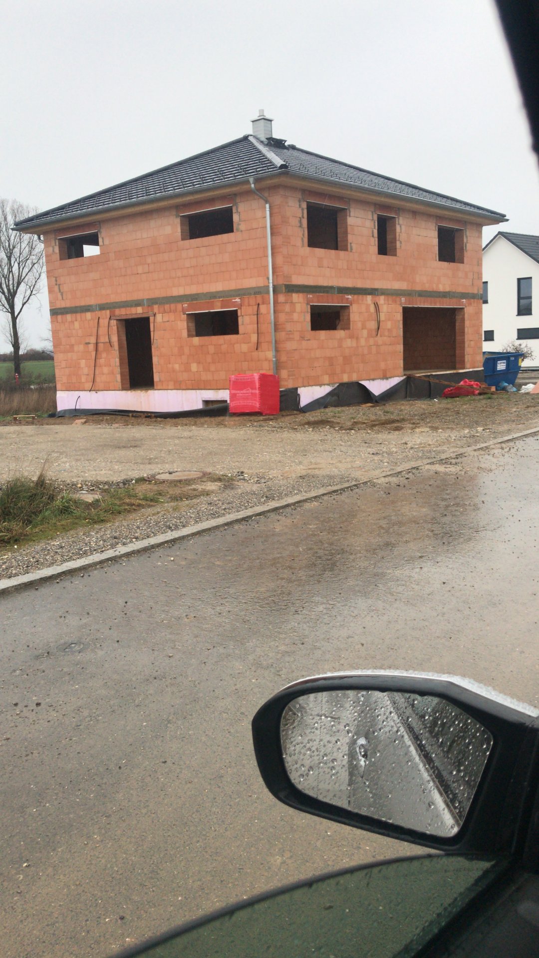

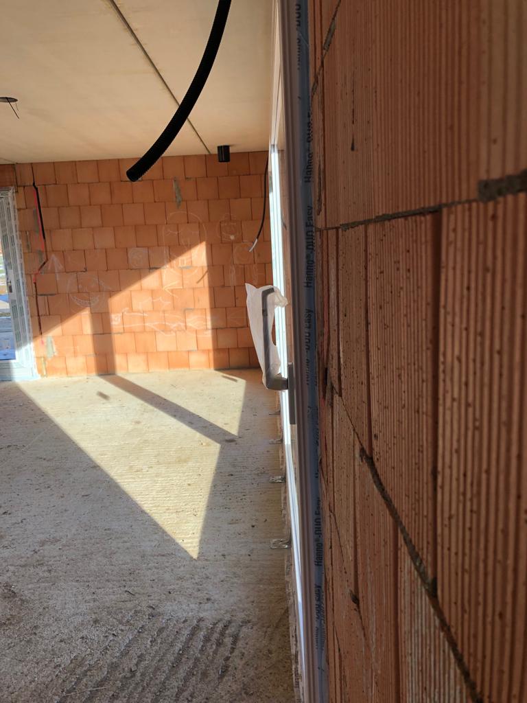

    hallo zusammen, unser Rohbau, Dachstuhl sind schon leider fertig und uns wurde gesagt dass die raumhöhe niedriger als geplant wird im Vertrag steht Lichte raumhöhe 2,46 und damit waren wir auch einverstanden. Waren heute beim messen und insgesamt ohne nichts (noch gar nichts verlegt und kein Putz) ist die Höhe insgesamt 2,53. mein Schwager meinte es wird knapp 13cm noch weggehen wegen Bodenbelag Heizung Estrich usw. gibt es da eine Möglichkeit noch weiter rauszuholen? In Bayern soll 2,40 erlaubt sein was wenn man darunter kommt? Ich bin so traurig darüber, was können wir jetzt noch tun? Vor einigen Tagen sind auch die Fenster eingesetzt worden.

    Nein im Erdgeschoss. Im Obergeschoss ist dasselbe Problem weil wir zwei volle Stockwerke unbedingt wollten. Die haben jeweils halbe Ziegel ausgelassen pro Stockwerk, warum auch immer . Wir haben insgesamt 10 Ziegel hoch habe bei anderen die bauen geschaut, die hatten mehr wie wir.

    Mit 13 cm ist so aber selbst mit PUR oder ähnlichem schon nicht mehr haltbar - eher 16 cm in Minimum.
    Oben im OG kannst ja runter gehen - aber das muss mit der Leitungsplanung passen.

    Wenn EG ohne Keller und ohne Dämmung unter der Bodenplatte dann sind die 13cm kaum zu halten.
    Gibt es eine Schnittzeichnung mit Maßen.
    Ich würde mal zum Anwalt gehen und einen Abriss verfügen, wenn das vertraglich wirklich eindeutig fixiert war.

    Mit Keller könnte es noch passen. Muss halt dünnere und dafür hochwertigere Trittschalldämmung her.

    Ich würde mal sagen, das wird ne Punktlandung bei 2,40.

    Hab grad wieder mit unserem Bauträger gesprochen. Er meinte das wäre kein Problem wir würden sogar 10 cm hinkriegen wie das gehen soll hat er erklärt und ich hab kaum was verstanden
