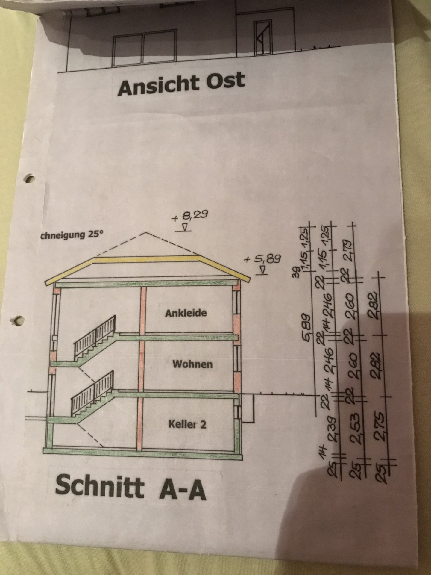

    Mindestens Lichte Raumhöhe 2,40, auch im Neubau ;)
    Eine Genehmigung von Unterschreitungen bei Gebäudeklasse 3 oder höher ist als Abweichung im Neubau eher unwarscheinlich.

    Er kommt heute zum Reden und meinte er kommt uns entgegen wenn wir das so belassen. Er würde uns versprechen nicht unter 2,40 zu gehen wir sind damit nicht einverstanden habt ihr den Schnitt gemeint?

    Schöne Handzeichnung, der Architekt ist schon ein paar Tage älter oder? Bei 2,60m Rohbau braucht man bei 10 Steinen à 25cm keinen Zollstock, um zu erkennen, dass etwas nicht stimmt.
    Im Keller darf es dann aber keine Aufenthaltsräume geben, wenn schon 2,39m geplant sind.

    @FabianWeber dieser Schnitt passt nicht zu den eingestellten Fotos, immerhin sind dort gleich 'hohe oder grosse' Fenster und Öffnungen, in welcher Achse soll geschnitten sein?....oder was sagt @Yilmaz oder @bauspezi45 ..

    Nach einiger Zeit melde ich mich wieder, ein bausachverständiger war da, alles wurde angeschaut keine restlichen Mängel. Unser Dachstuhl wurde angehoben der Spalt betoniert. Im Erdgeschoss wird eine Lichte raumhöhe von 2,42/2,43 erreicht. Wir haben uns auch für gebäudeanhebung erkundigt, es ist machbar von der Firma hybautec aber unser Bauträger meint er würde die Finger von sowas lassen, es würde Zuviel Schäden anrichten die Firma hybautec meint aber dass da absolut nichts passieren kann. Jetzt wollte ich mal eure Meinung hören, vielleicht habt ihrsowas schon mal gehört die ganze Sache würde 1 Woche dauern mit Betondecke OG und dachstuhl anheben Mauern usw. @Yilmaz
