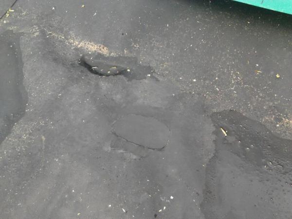

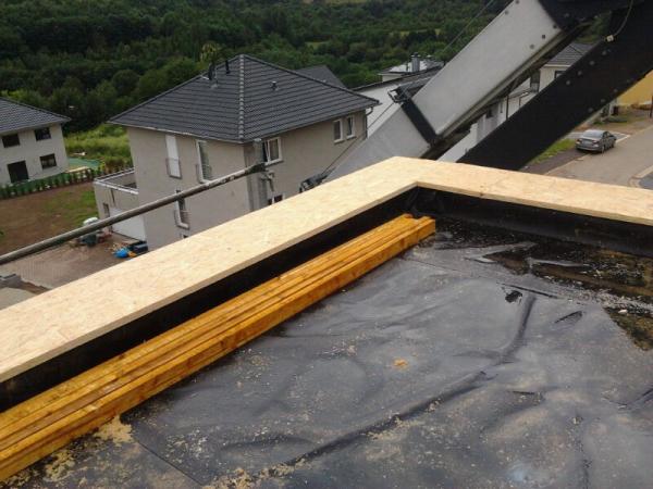

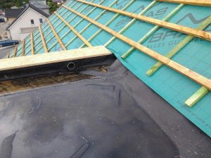

    Bei uns sind die Dachdecker. Im Bereich der Flachdachgaube habe ich jetzt festgestellt, dass die neue Abdichtung beschädigt wurde.
    Es wurde ein Flickstück aufgeklebt. (Foto 3)
    Nun habe ich bedenken, dass dies künftig eine echte Schwachstelle ist.
    a) Ist die Reparatur ein Problem bzw. Schachstelle?
    b) Was ist die Alternative zur Reparatur?

    Moin,
    die Schwachstelle sitzt hier an ganz anderer Stelle. Allein die Entwässerung scheint der größte Murks zu sein.

    Nun ist es ja schon gebaut. Nicht schön, nicht funktionell und unsauber ausgeführt.
    Der Flicken ist tatsächlich das geringste Problem an diesem Dach. Ein Null Grad Dach mit nicht funktionierender Entwässerung. Hut ab.
