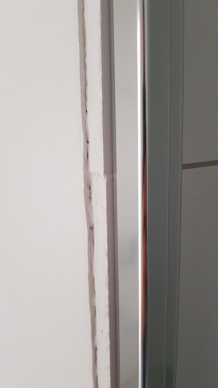

    ich habe eine Neubauwohnung gekauft und soll diese in wenigen Tagen übernehmen. Ich konnte schon kurz reinschauen und einige (aus meiner Sicht) Mängel gefunden. Sind das wirklich Mängel, die von der Baufirma zu beseitigen sind?

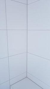

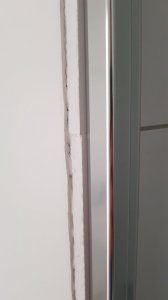

    1. Die Ecke an der Duschkabine ist sehr unsauber ausgeführt (siehe Fotos). Muss die Ecke nicht mittels einer Winkelleiste aus Plastik (oder ähnlichem) ausgebildet werden?

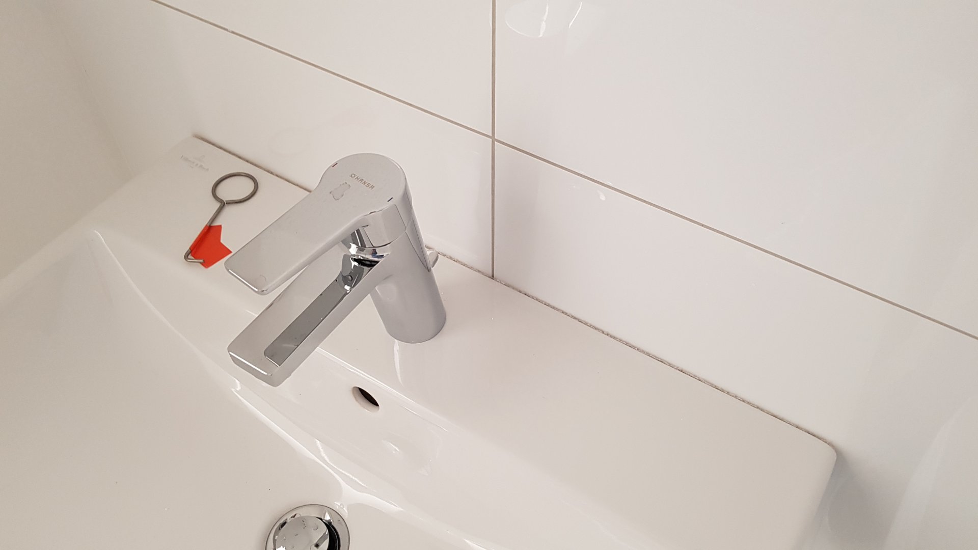

    2. Die Fugen am Waschtisch sowie am WC sind nicht mit Silikon abgedichtet (siehe Foto). Muss das nicht sein?

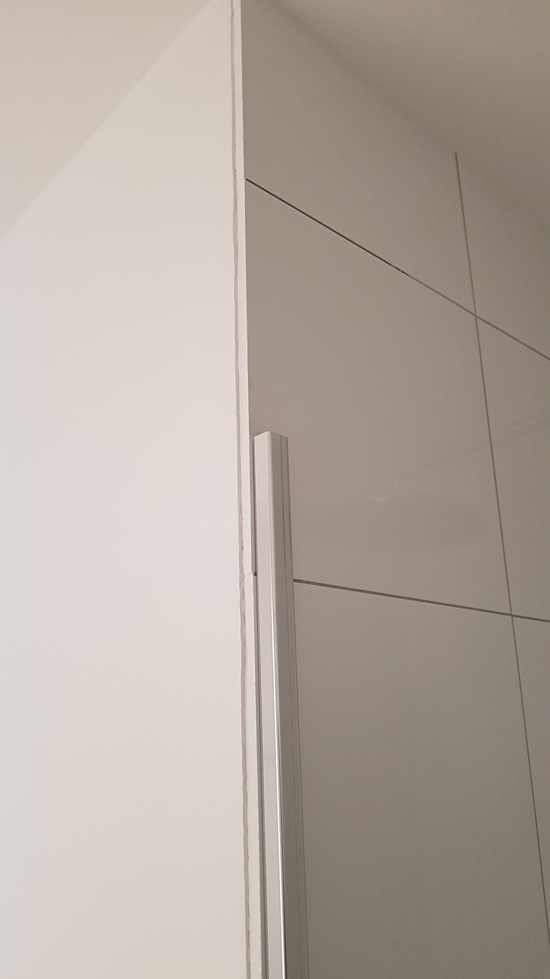

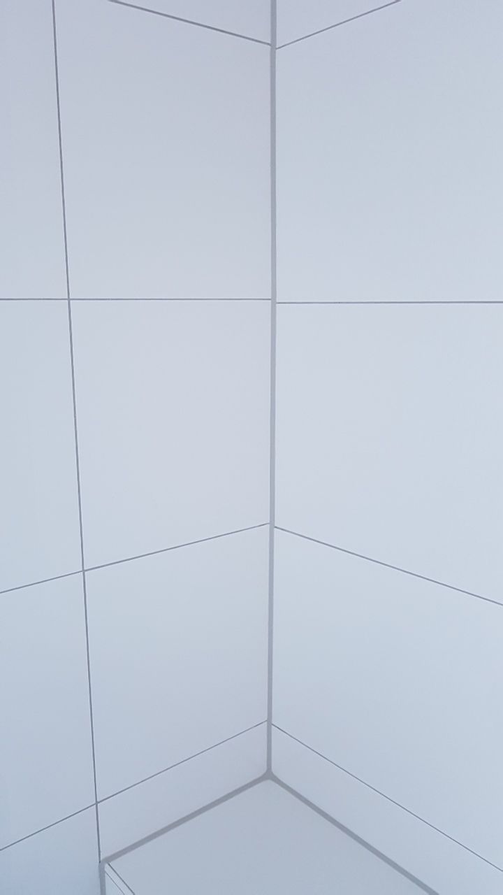

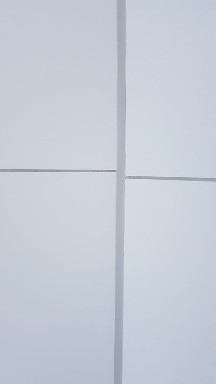

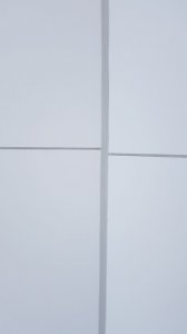

    3. An zwei Stellen korrespondieren die Fugen zwischen den Fliesen nicht (siehe Fotos). Muss ich das so hinnehmen?

    Insbesondere der 1. Punkt sieht nach "Pfusch am Bau" aus. Kann ich mich denn gar nicht dagegen wehren?

    Nö, das ist aufpreispflichtig. Wieso die das da nicht gemacht haben, verstehe ich aber auch nicht..

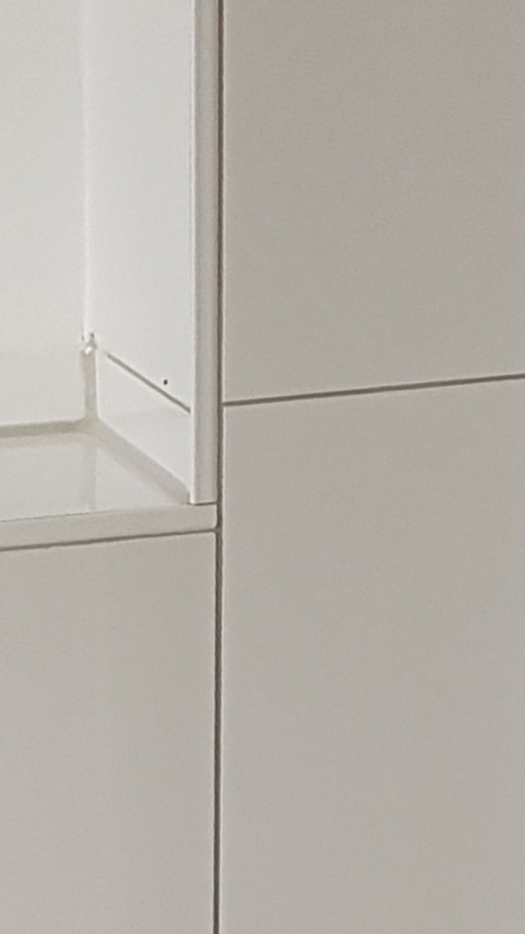

    An anderen ähnlichen Stellen in der Wohnung sind die Ecken so gestaltet (siehe Foto anbei), und so soll das aus meiner Sicht auch sein. Oben rechts ist die Wand gefliest und oben links gestrichen.

    Gut, ich würde auf Gehrungsschnitte bestehen, aber Schwamm drüber ;)

    Bei der Eckausbildung am Fenster trifft ja auch Fliese auf Fliese.
    Bei der Dusch sollte vielleicht die andere Wand auch mal noch gefliest werden, was dann aber nicht geschah. Da hätte man die Eckschiene dann setzen können.

    Duschtrennwand nochmal leicht lösen, Göppingerprofil mit langem Schenkel drunter schieben und das Pröfil sauber einspachteln inkl. Gewebe.
    So kann es ja nicht bleiben.

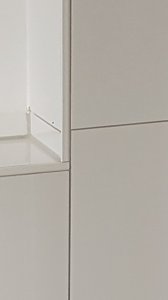

    Das ist eine Nische über dem Waschbecken im Bad. Unten trifft Fliese auf Fliese, oben trifft Fliese auf Gestrichen.

    Silikon um WT und WC ist eine Kann-Leistung, keine Pflicht. Genausowenig wie das Fliesenabschlussprofil.

    Technischer Mängel ist Bild 2 - dort ist kein Abschluss hergestellt und es sieht als ob die Schnitt Kante 'gepinselt' wäre wie Fabian sagt TB aber meist passt das nicht der Fließenleger hätte ein Profil einarbeiten sollen/müssen. Alles andere ist optisch - aber hart an der Grenze normal fliegt das alles raus, Abspritzungen am WC oder Waschbecken sind keine geschuldete Leistung im Wohnungsbau ( ausser Klinik, öffentlich, etc oder halt vereinbart...) , sofern das nicht Unterschrank aufliegende Becken etc sind und solange das 'Schallschutzset' mit sauberen Kanten bündig eingearbeitet ist.
  15. #15 plattypus, 13.12.2018
    plattypus
    plattypus
    26.12.2015
    442
    92
    Berufsschul-Pauker
    HF
    Und selbst als Laie stelle ich beim Fliesenlegen höhere Anforderungen an mich als das, was der Fliesenleger da abgeliefert hat. Außer abreißen und neu käme mir da nichts in die Tüte. Also selbst wenn ich das selber so angeklebt hätte, würde ich es wieder runter reißen.
    Ich denke insb. an diese beiden Bilder:
    Die waagerechte Fuge in der Laibung ist nicht auf gleicher Höhe wie die waagerechte Fuge in der Wand. Geht gar nicht!
    Gleiches hier:
    Das geht gar nicht! :bef1021:

    Platty das ist ein Foto-wieviel `Versatz' darf denn sein bevor du das als Mangel darstellen kannst ...? Ohne Frage toll ist das nicht, geb ich dir recht, bevor da aber keine mm erfasst sind und so eine Makroaufnahme da steht, sehe ich das nicht als Toleranzüberschreitung....wir fragen das Lexmäulchen der weiß das bei dem Fliesenformat, bitte auch die Herstellungstoleranzen mit beachten:e_smiley_brille02:

    Ich habe meine Wände selber verfliest, daher frag mich nicht nach irgendeiner "das ist noch im Toleranzbereich-Ausrede". Selbst für die billigsten 15*15cm Schlachthausfliesen für 6,90 €/m² ist das zuviel, Makro hin oder her. Das wird schon keine so extreme Makro-Aufnahme sein, daß wir von 2*2cm Glasmosaik reden.
    Meine persönliche Toleranzgrenze in den Ecken war immer: "Man darf mit der Fingerspitze keinen Höhenunterschied zwischen den Fliesenoberkanten spüren." Also umgemünzt auf nachmeßbare Werte, heißt das grob: Maximal 0,5mm Höhenversatz
    Das da ist auf jeden Fall viel mehr. Und komm mir jetzt nicht mit den Herstellungstoleranzen bei den Fliesen. Das hat man mittels der Fugenbreite zu egalisieren. Wenn ich die Bilder sehe, weiß ich, warum ich für sowas keinen Handwerker hole. :(
