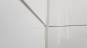

    Also fangen wir mal langsam an, hier z.B.:
    --> Fliesenarbeiten welche Toleranzen?
    Interessant ist darin die Aussage: "Er sagte uns, das ist mit das erste was ein Fliesenleger lernt, auf die Symmetrie zu achten!" und das in Verbindung mit: "Merkblatt " Höhendifferenzen in keramischen Belägen und Natursteinbelägen" ZDB 2005: Für die handwerkliche Verlegetoleranzen gilt allgemein ein Wert von 1 mm als zulässige Obergrenze." Hinzu kommt allerdings noch die Kalibrierungstoleranz. Im Ganzen dürfen aber 2mm nicht überschritten werden.
    Oder, wenn das nicht reicht, dann das hier:
    --> Fliesen und Platten
    "Fachverband Deutsches Fliesengewerbe im ZDB Zentralverband Deutsches Baugewerbe.
    Höhendifferenzen in Keramischen-, Betonwerkstein- und Naturwerksteinbekleidungen und Belägen.
    Die Bemessungsgrundlage/ Toleranz für die zulässige Höhendifferenz (Kantenversatz/ Überzahnung) beträgt maximal 1,9mm. Die Toleranz wurde an vorgenannten Stellen erheblich überschritten."
    Und einen Kantenversatz haben wir hier ja wohl unbestritten bei dem Fliesenbild?
    Interessant ist auch der letzte Absatz des Gutachtens:
    "Die vollständigen Fliesenbodenbeläge (Fliesen/ Platten) wurden abschließend in Verantwortung des Bauträgers vollständig ausgebaut und erneuert. Leider war die gegenständliche Wohnung nicht nur verkauft, sondern bereits mehrere Wochen voll eingerichtet und durch die Neueigentümer bezogen worden. Folgerichtig trug der Bauträger die Kosten für den vorrübergehenden Auszug, den Ausbau und Wiedereinbau der Einbauküche, die Einlagerung und die Ersatzwohnungsmiete."
    Also mal eben 200,- € Preisreduzierung und der Eigentümer kann sehen, wo er bleibt, ist nicht. Wenn ich das hier lese, beschleicht mich der Verdacht, daß einige Schreiber hier selber Bauträger sind und nicht wahrhaben wollen, daß sie Qualität abzuliefern haben. ;)

    Nein den haben wir hier eben genau nicht!
    Deine Zitate beziehen sich sämtlich auf Versätze in der Fläche, auch Überzahn genannt. Hier geht es aber darum, dass die waagerechte Fuge der einen Wand nicht auf die waagerechte Fugen der anschließenden Wand trifft.
    Für diesen Fall treffen die von Dir genannten Normen und Richtlinien etc. nicht zu.

    Nein das gilt nicht bei zwei aufeinandertreffen Wänden.
    Vertikaler Kantenversatz ist der Überzahn.

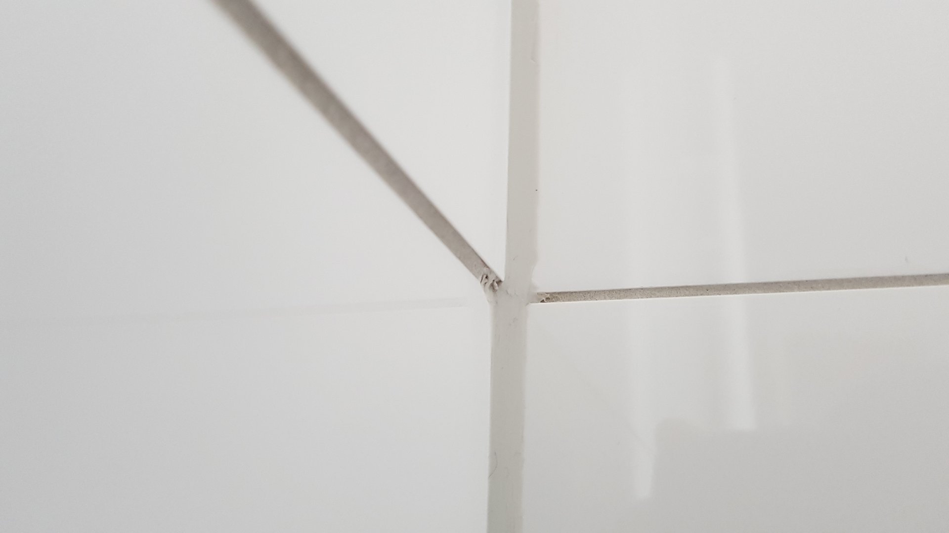

    Um die eventuellen Mängel, die Du da irgendwo raussehen möchtest, geht es mir nicht - nur Deine daraus lächerlichen Konsequenzen, die der TE ziehen sollte ;)
  9. SIL
    10.865
    4.212
    Fazit - >Flisöre können verlegen wie Sie wollen lt der nun mehrfach berufenen fachlichen Meinung :mega_lol:
    Positive und Negative Grenzabstände, sind Architekten eh unbekannt:respekt
    Die bezogenen Quellen wurden ja benannt und geflissentlich ignoriert.
    Bei der Beurteilung einer ausgeführten Fuge muss immer von zwei angrenzenden Werkstücken oder Bauteilen ausgegangen werden. Da laut DIN 18352 gefordert ist, die Fugen gleichmäßig breit anzulegen( was natürlich praktisch nicht möglich ist) , können die theoretisch zulässigen Maßtoleranzen nicht uneingeschränkt ausgenutzt werden. Wird durch stark ungleichmäßige Fugenbreiten, bzw durch überschlägige Versatzverlegung
    das Bild einer Fassade, eines Bodenbelags oder einer Wandbekleidung insgesamt oder an exponierten Stellen beeinträchtigt, so ist dies zumindest als optischer Mangel zu werten, dieser liegt hier m. unwissenden M. nach vor.
    Soweit erstmal der Kontext, es sei der Form halber nochmals hingewiesen, das dies auch für Übergang zu 2 Wänden bzw Nischen oder Duschen etc gilt bei Schnittfugenverlegung wie hier im vorliegenden und sich weiterführend auch bei Vereinbarung auf den Übergang Boden/Wand Wand/Ablage etc erstrecken würde.:closed:

    Leute ich bin hier raus, hier geht es nicht um Fugenbreiten oder sonst irgendwas.
    Hier geht es darum, dass eine Wand so und eine Wand so gefliest wurde. Und da hast weder Du SIL noch Plattypus eine Regel präsentiert, wo steht, dass das nicht gestattet ist.
    Bitte zitiert mir einfach den Satz aus der Regel und ich glaube Euch, aber bisher kam da einfach nichts zutreffendes.
    Was soll das denn dem TE nützen, wenn er seinem BT gegenüber mit leeren Händen dasteht?

    Ja. Das nützt dem TE direkt wenig.
    Bei WEKA wurde das Thema aber zumindest mal benannt
    " Störung des Erscheinungsbilds durch ungleichmäßigen Verlauf von Fugen und Kanten "
    In den Normen steht anscheinend dazu wirklich nichts zu solch Fugenversatz!
    Bleibt ihm anscheinend nur, es bei der Abnahme zu bemängeln - und der Unternehmer möge bitte die Korrektheit nachweisen oder eben nachbessern (z.B. eine der Wände neu fliesen).
    (Ich als Bauherr würde so etwas in jedem Fall rausreißen und neu fliesen lassen! Wenn der Unternehmer sich tatsächlich weigert ... hätte man evtl. noch den Architekten...)
    Ein wenig helfen kann vielleicht ein Auszug aus dem Handbuch "Bautechnik für Fliesen-, Platten- und Mosaikleger" Bautechnik für Fliesen-, Platten- und Mosaikleger | Andrea Borgmeier | Springer :
    Zitat:
    "Haben der Bauherr, Auftraggeber oder Architekt sehr klare Vorstellungen über die Gestaltung
    eines Badezimmers (das trifft bei fast allen Neubauprojekten zu), so fertigt der Architekt in der
    Regel einen so genannten „Verlegeplan“ an. Bevorzugter Maßstab ist der Maßstab M 1 : 10, das
    ist aber von den Abmessungen des Badezimmers abhängig. Im Allgemeinen werden die einzelnen
    Wände des Badezimmers als „Wandabwicklung“ in ihrer Ansicht dargestellt (Bild 9.2).
    Beim Anfertigen eines Verlegeplanes geht der Architekt nach folgenden Schritten vor:
    1. Festlegen der vertikalen und horizontalen Bezugsachsen (das sind meistens Oberkanten
    von Türzargen, Fensterleibungen, Vorlagen)
    2. Einteilen der einzelnen Belagsflächen (symmetrisch, ohne Symmetrie), Eintragen der La-ge der Ausgleichstreifen
    3. Anordnen der Sanitärobjekte (Sanitärgegenstände, Armaturen, Zubehör) entsprechend der
    optimalen Höhenlagen, Seitenabstände und Fugenverlauf)
    4. Festlegen des Verlaufes der einzelnen Leitungen (Zulauf, Ablauf, Warmwasser, Kalt-wasser)
    Ein Verlegeplan stellt eine große Arbeitserleichterung für den Fliesenleger dar, aber bei kleineren
    Aufträgen und bei Aufträgen ohne Architekten obliegt dem Fliesenleger selbst die Planung.
    Umumgänglich sind für den Fliesenleger Kenntnisse über die nachhaltige Wirkung seiner Ent-scheidungen.
    Zum Beispiel kann einen Kunden die nichtsymmetrische Anordnung eines Spülkas-tens innerhalb des
    Fugenrasters maßlos verärgern – es sieht nicht professionell aus! Andererseits
    können beim Verfliesen von Dusch- oder Badewannen am Anschluss vom Wandbelag zur Wan-
    nenverkleidung zu schmale oder geometrisch ungünstige Ausgleichstreifen entstehen.
    Ebenso bedarf der Wunsch nach einem Fugenschnitt zwischen Wand- und Bodenbelag der besonders
    akkuraten Planung. "
    Das Buch ist in der Fliesenlegerlehre quasi das Standardwerk - als m.E. durchaus aaRdT.
    Das horizontale Fugen keinen cm-Versatz haben dürfen steht wohl deshalb nirgends explizit geschrieben, weil kein Normgeber etc. jemals darüber überhaupt nachdachte, dass der Fall so auftreten könnte. Aber wie man wieder sieht, beherrscht manch 'Handwerker' leider nicht mal die minimalsten Grundlagen ...

    1. Unfachgerecht ausgeführte Fugverläufe, übergängig der einzelnen Wandbereiche (Bad) zueinander (ca. 1-2cm), gleichgelagert wandflächig unrichtige Fugbildausprägung (Kreuzbereiche)--->Mangel
    2. Vertikale Fliesenfluchtversätze Bad, bis zu ca. 2mm-->Mangel
    3. Duschablauf\Ablagenlauf\Laibungsansatz mit unrichtiger/ zu tief eingesetzter Höhenlage, im Verhältnis zur Fliesenoberkante, eingebaut, hier Höhenunterschied ca. XXXmm - - >Mangel
    4. Offener Schnittkantenlauf Übergang/Laibung Anschluss Fenster etc etc etc
    Alles Mangel, vermutlich sind die Bäder der vortragenden Herren in solchen Zuständen, gegen geringen Jahresbeitrag sind Gutachten und Merkblätter etc beim Fachverband einsichtig. Hätte, hätte der Flisör im Verband gearbeitet wäre diese Diskussion überflüssig, hätte, hätte hat er aber nicht so....:boxingjetzt könnts wieder eure Mietdingse debattieren

    So jetzt habe ich ihn die DIN 18352 (Fliesen) geschaut:
    Zu Fugen gibt es dort den Punkt 3.4
    da steht aber nichts zum Thema drin.
    Dann DIN 18202 (Toleranzen im Hochbau):
    Da steht unter Punkt 1:
    Höhenversätze zwischen benachbarten Bauteilen (z. B. Stoßstellen von Filigrandecken, von Bodenbelägen oder von Wandbekleidungen) werden vom Anwendungsbereich nicht erfasst. Diese sind gesondert zu regeln.
    Ergo DIN 18202 gilt auch nicht.
    Das einzige was hier hilft, ist die Handwerkerehre.

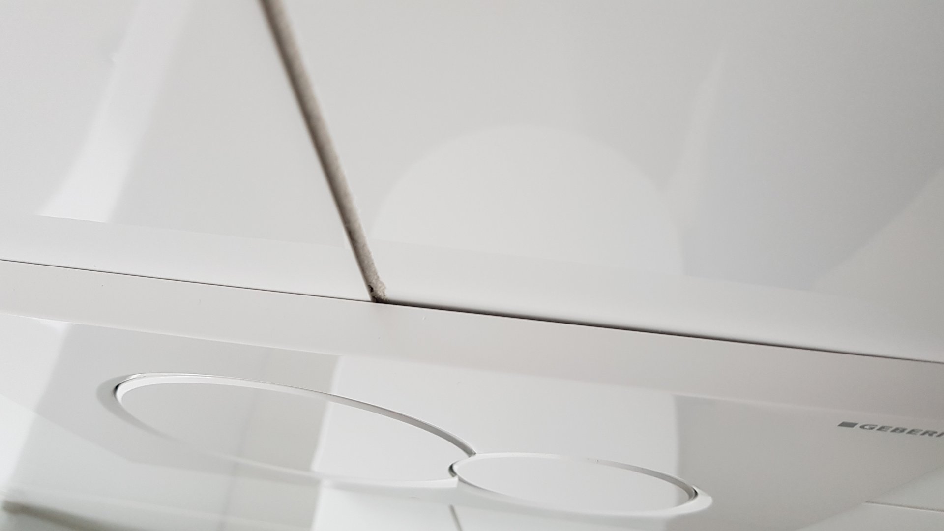

    Die Wohnung habe ich mit über vierzig protokollierten Mängeln übernommen. Die Stellungnahme des Bauträgers zu den Mängeln erfolgt wohl erst im nächsten Jahr.
    Zu allem Überfluss habe ich auch noch einige uneben verlegte Fliesen (Überzähne) gefunden, siehe Fotos. Die genaue Höhe davon habe ich noch nicht ausgemessen. Aus der Diskussion oben entnehme ich, dass Höhenunterschiede bis zur Dicke einer 5 Cent Münze als tolerierbar betrachtet werden.
