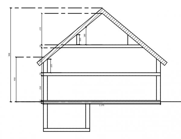

    Tag zusammen.
    Wir sind z.Z. ganz am Anfang beim Hausbau. Geplant ist ein Doppelhaus zu bauen mit etwa einer 2/3 zu 1/3 Grundflächenaufteilung.
    Kurz zu uns: Wir sind 2 Erwachsene und 1 Kind (weiterer Nachwuchs ist nicht geplant) und würden die 2/3 bewohnen. Nebenan soll für die Mama (alleinstehend mit Hund) eine ca. 90qm Wohnung entstehen (der 1/3).
    Ein Grundstück haben wir zu 90% schon. Garten ist ideal nach Süden ausgerichtet. Allerdings muss nach KFW40 Standards gebaut werden.

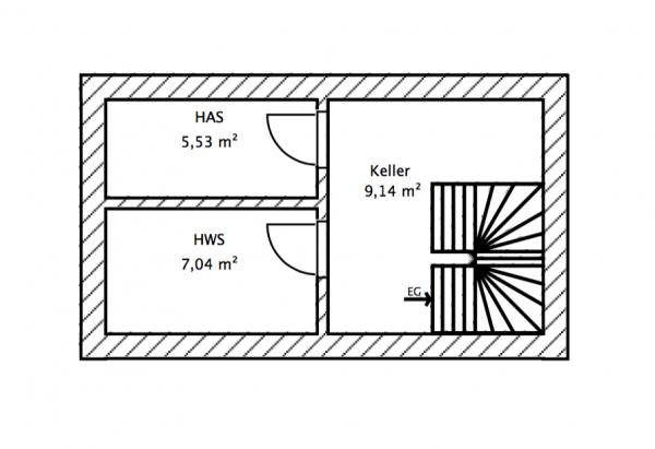

    Ich habe einiges an Plänen erstellt und immer nach alternativen gesucht. Jetzt habe ich einen Entwurf mit dem ich sehr zufrieden bin. Allerdings kam ich aus Platzgründen für den HAR nicht um einen (Teil-)Keller drumrum.

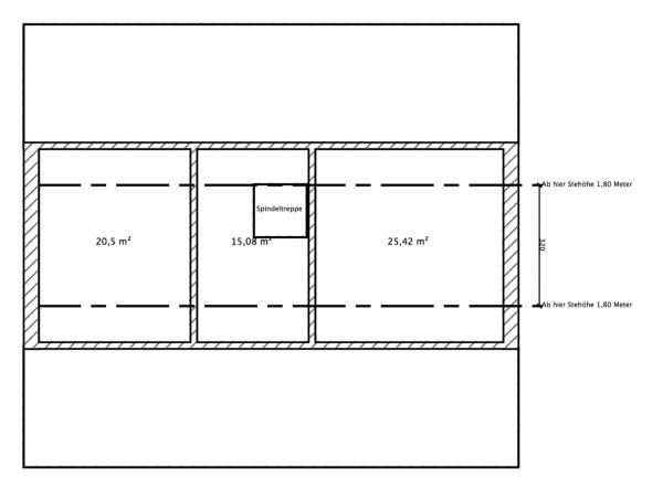

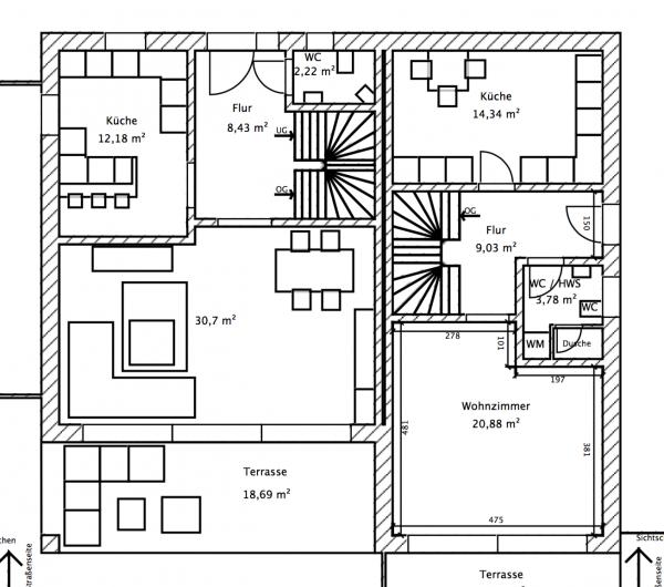

    Hier mal die Grundrisse mit ungefährer Möbelaufstellungen mit unseren Möbeln: (die Zeichnungen habe ich selber erstellt; ist sicher nicht wie beim Architekten, aber die Raumaufteilung sollte gut erkennbar sein. Als Außenwand habe ich eine Stärke von 40cm und als Innenwände eine Stärke von 17,5cm angenommen.
    Weitere Vorgaben sind eine TH von 4,50 Metern und eine FH von 9,50 Meter. Das wäre eingehalten. Von den Quadratmetern reicht uns das auch vollkommen. Der Dachboden soll in Zukunft in Eigenleistung ausgebaut werden.
    Der Keller ist entstanden, da ich ansonsten nicht weis, wo ich den HAR und einen HWS unterbringen soll. Problem ist hier wohl dann der Teilkeller. Aber Vollkeller wird im Grunde nicht benötigt, bzw. will ich auch abklären, wie da der Preisliche unterschied wäre. Bei einem Vollkälter hätte man zumindest in der 1/3 Wohnung noch ordentlich Stauraum.
    Süden wäre übrigens auf halb 6 Stellung und auf 12 Uhr wäre die Straße. Rechts und links vom Haus soll je ein Carport.
    Ich bin über ehrliche Kritik und Verbesserungsvorschläge gerne Dankbar. Gibt es eigentlich auch eine Lösung die Heizungsanlage unters Dach zu machen? Es soll übrigens eine Heizungsanlage (Fernwärme ist vorgegeben) für das gesamte Haus geben. Die 1/3 Haushälfte soll mit separaten Zählern für Strom und Wasser abgerechnet werden.

    also ich halte von einem Teilkeller nicht besonders viel. ich denke, wenn etwas mehr gebaut werden kann, dann die Räume nach oben packen oder den Keller als Vollkeller sinnvoll nutzen.

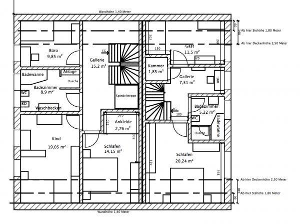

    Ansonsten fällt mir auf, dass das Schlafzimmer in der größeren Hälfte unpraktisch ist. Der zur Schräge schläft wird sich bestimmt öfters mal den Kopf stoßen.
    Und wozu gibt es in der kleinen Wohnung im EG eine Dusche? wäre es nicht sinnvoller, hier etwas mehr Platz für andere Dinge zu haben, wie etwa Wäschekörbe oder so? Überhaupt sollten mal Abläufe wie Wäsche, Essen, etc. durchgespielt werden, da erscheinen wir einige Wege recht lang.

    Habe oben fälschlicherweise von KFW40 Standart gesprochen. Zutreffender ist, dass das Haus in einer Klimaschutzsiedlung gebaut werden soll. Laut Bauträger sollen die vorgaben irgendwo zwischen KFW55 und KFW 40 liegen. Da muss ich mich noch detaillierter schlau machen.
    Großer Vorteil soll die Fernwärme sein, da hier keine CO2 Emission angerechnet wird.
    Ja mit dem Keller bin ich auch noch nicht zufrieden. Das schaue ich aktuell noch, wie ich das am besten umsetzten kann. Am liebsten würde ich auf den Keller komplett verzichten.
    Ja, habe ich vergessen einzuzeichnen. Das Schlafzimmer soll komplett eine Dachgaube auf die komplette Raumbreite bekommen. Dann wäre das Problem gelöst.
    Die Dusche war nur mal angedacht, aber dazu ist das WC zu klein. Das stimmt schon. Muss auch noch dran gearbeitet werden.
    Abläufe wie Essen, Toilettengänge etc habe ich auch durchgespielt. Abgesehen von der Wäsche im Keller bin ich eigentlich zufrieden. Paar Meter laufen kann man ja mal. Küche zum Essplatz ist auch nicht wirklich weit. An sonst soll in der Küche eine Theke entstehen für das schnelle Frühstück.

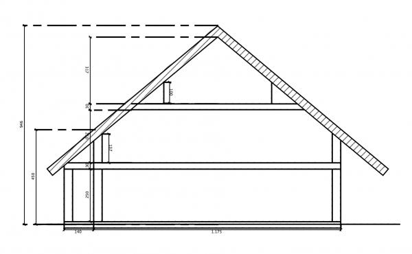

    Danke erstmal für die Rückmeldungen und Anregungen.
    Ich meinte natürlich Bauunternehmer, nicht Bauträger. Also, wir haben mit Wahrscheinlichkeit ein Grundstück in einer der NRW Klimaschutzsiedlungen. Dementsprechend müssen die Bauvorschriften eingehalten werden.

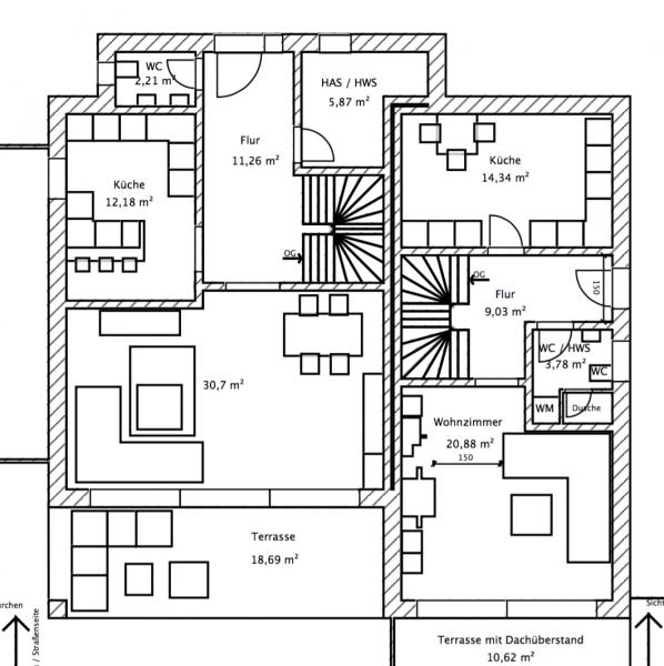

    Ich habe unseren Grundriss noch einmal überarbeitet und bin mit dem Ergebnis sehr zufrieden. Durch den kleinen "Vorbau" vor dem Haus fällt der Keller nun weg. Sind somit knapp 10qm mehr im EG, das sollte ordentlich Geld sparen und einige Probleme vermeiden. Das Dach würde ich einfach weiter runterlaufen lassen. Im Obergeschoss ändert sich somit nichts.
    Die nächsten Tage und Wochen werden noch einige Gespräche mit Architekten und Bauunternehmern folgen. Festgelegt haben wir uns da noch nicht. Bin sehr gespannt, was das Haus unterm Strich kosten soll. Ersten Angaben nach wurden so 1700€ pro qm bei Einhaltung der Klimaschutzanforderungen in den Raum gestellt. Also etwa 370.000€. Ob das realistisch ist?
