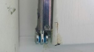

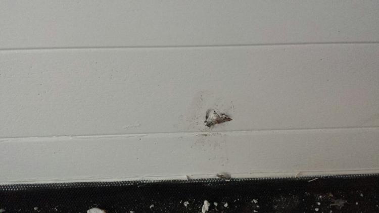

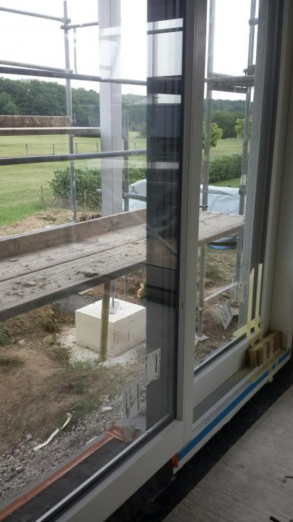

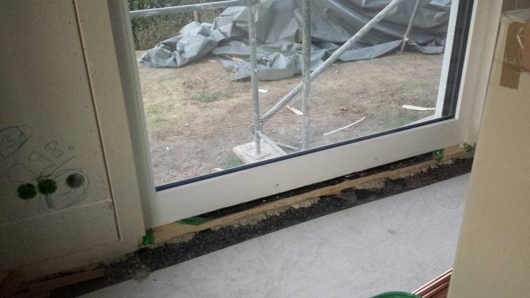

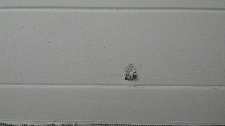

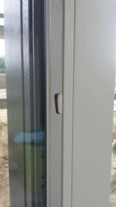

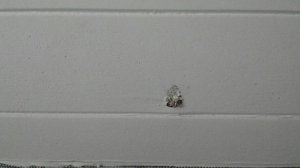

    im Internet finde ich leider keine Informationen was relevante Mängel an Fensterrahmen sind und an wann diese zu ersetzen sind. Wir lassen gerade ein Fertighaus bauen, die Fenster sind ab Werk verbaut und sehen bereits beim Stellen des Hauses so aus:
    2 mit Holzleim (?) verklebte Bohrlöcher am unteren Rand 20150911_065800_resized.jpg Loch 1 20150911_065814_resized.jpg Loch 2 20150911_065823_resized.jpg

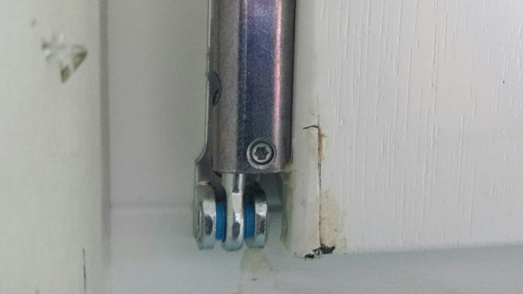

    Hebe Schiebeelement 20150912_163151_resized.jpg mit dieser Delle 20150912_163144_resized.jpg
    Leit Montagetrupp werden solche Risse am Ende gespachtelt, geschliffen und neu gestrichen. Ist das in diesem Fall adäquat? Muss man das akzeptieren, dass man dann Fenster hat, die zwar dann ggf. keine sichtbaren aber dennoch Beschädigungen haben die bei einem neuen Fenster meines Erachtes nach nicht mal mehr für B Ware gereicht hätten. Einen bestellten Neuwagen der bei Auslieferung eine gespachtelte und lackierte Delle hat würde ich nicht akzeptieren, aber wie sieht das bei Fenstern aus?
    VG
  2. #2 Gast036816, 13.09.2015
    mängelanzeige an den auftragnehmer senden - mit zustellnachweis - reparieren lassen und dann schauen, ob du aus 2 m entfernung die macken noch siehst.
    neue elemente bekommst du deswegen nicht.

    Was meinst du, bei wie vielen Neuwagen Transportschäden ausgebessert werden? Da würdest du staunen.

    Solange es nur Optische Mängel sind, hast Du keine Chance auf neue.. Theoretisch kann man aber eine Preisminderung geltend machen. Auftragnehmer sofort abmahnen, alles Dokumentieren.

    loch 1und 2 werden im estrich verschwinden .also nicht so tragisch
    die glasleiste kann man tauschen ,auch nicht tragisch
    die macke am ecklager muß retuschiert werden
