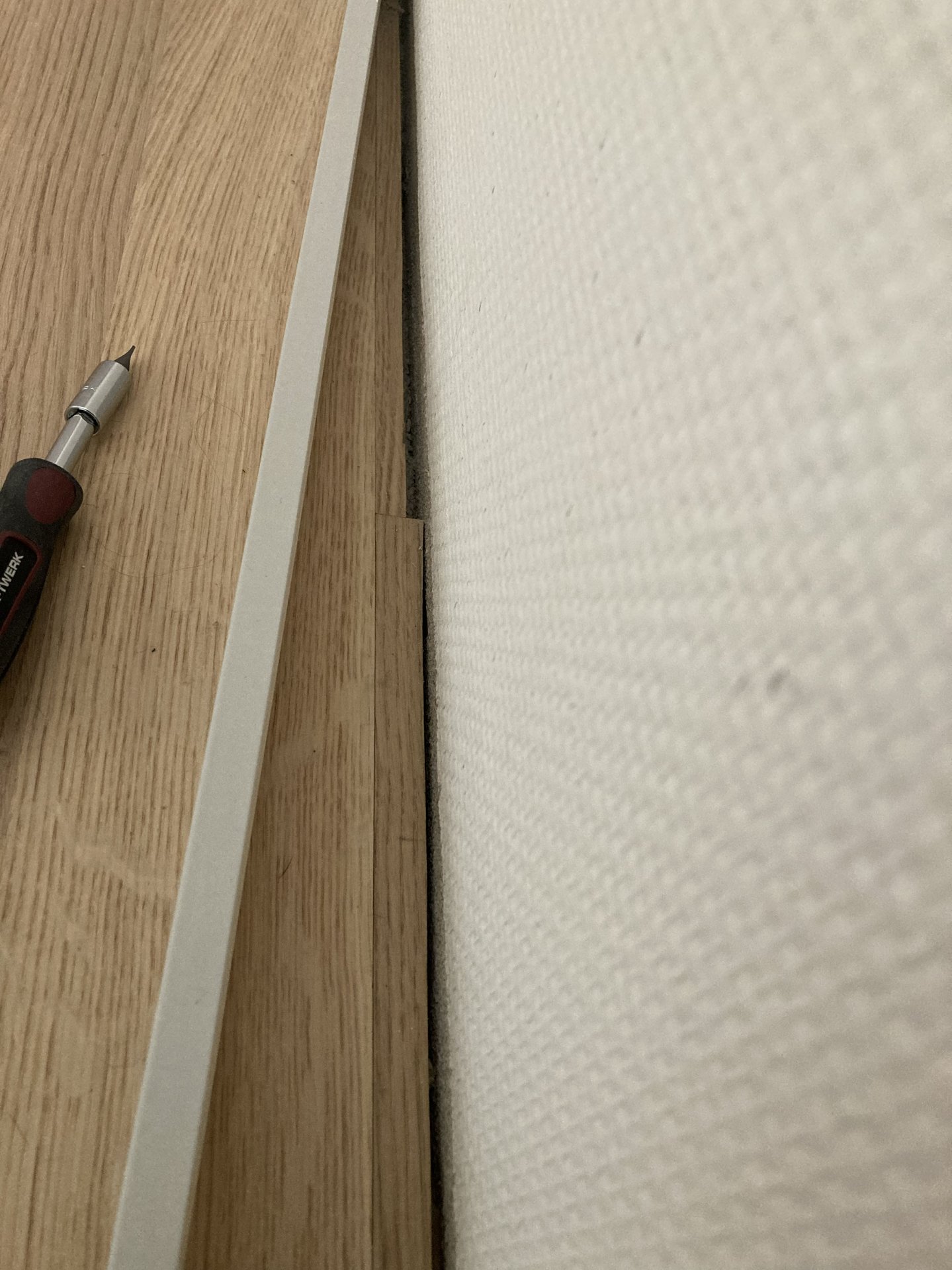

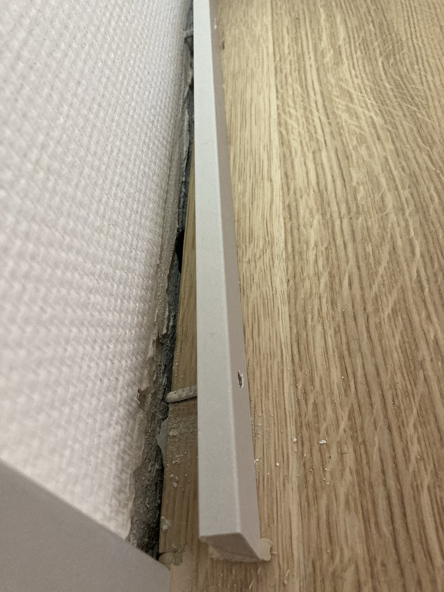

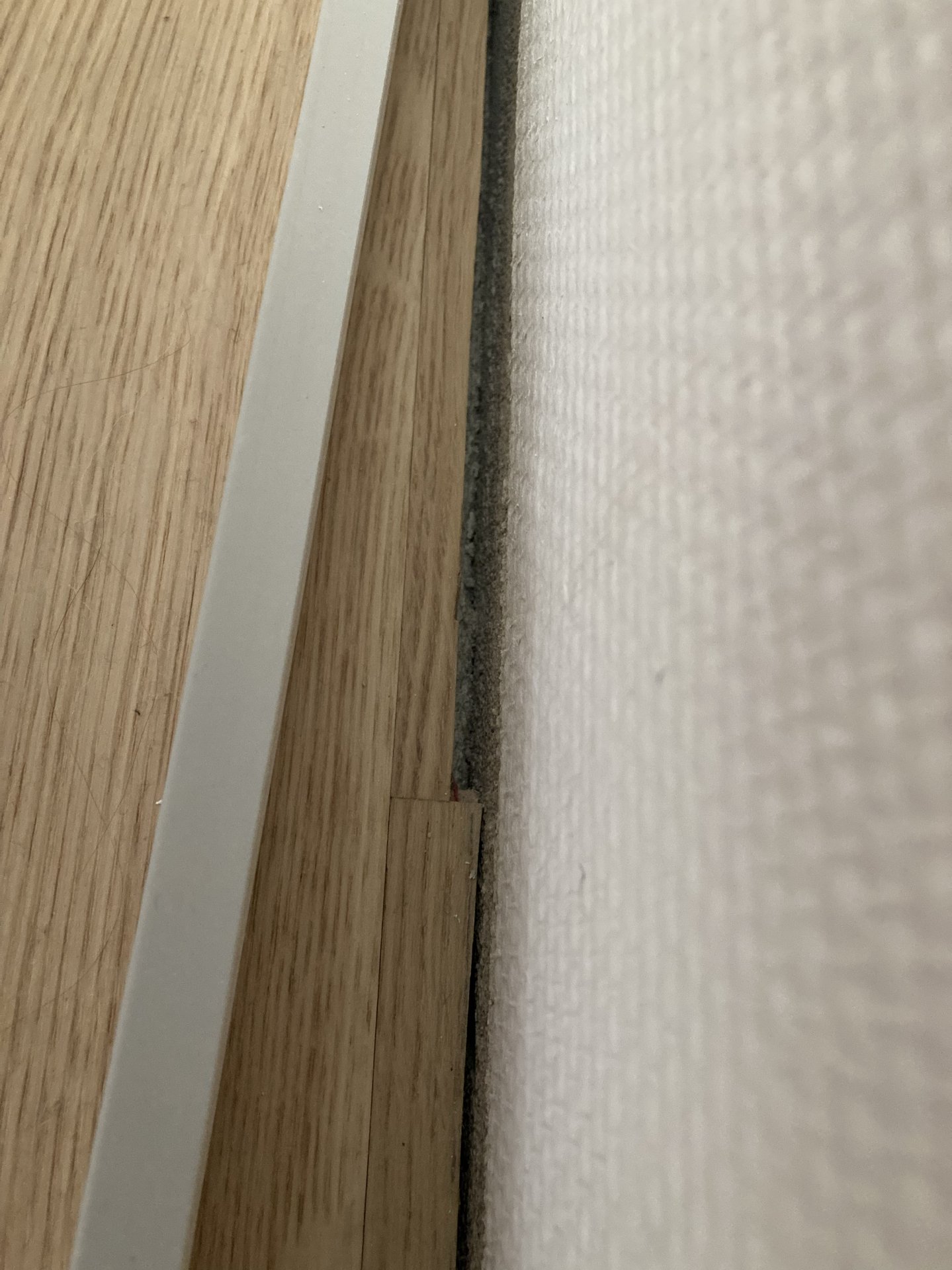

    Ich bin in einen Neubau (2024) gezogen mit Fussbodenheizung, wo der Trittschall extrem wahrnehmbar ist. Einerseits ist es ein tiefes, sehr lautes Wummern bei jedem Schritt (nicht nur aus der Wohnung über mir), andererseits höre ich auch, wenn kleine Gegenstände auf den Boden fallen in der Wohnung über mir (hoher Ton). Weiterhin höre ich Türen und die Nutzung von Steckdosen (wohl auch aus der Wohnung neben mir). Daher vermute ich Schallbrücken.
    Es gibt 3 Etagen. Ich wohne in der ersten Etage über dem Eingang. Es hat also keinen Mieter unter mir.
    Ich habe 2 Fussbodenleisten mal abgeschraubt. Es ist kein Randdämmstreifen zu sehen zwischen Belag und Wand, es ist Dreck in der Trennfuge zu sehen und das Parkett reicht an einer Stelle bis an die Wand. Kann das bei einem Neubau einen Baumangel darstellen?
    Ich weiss, anhand der Bilder ist es sicher schwierig einzuschätzen, aber ich sollte doch zumindest den Randdämmstreifen sehen, oder?
    Auch spannend: wenn mein Hund (29kg) am ganzen Körper zittert, entsteht ein tiefer Brummten im Raum.

    Die DIN 4109 regelt den zulässigen Schall zwischen Wohneinheiten. Man kann einen Schallschutzgutachter einschalten und ermitteln lassen, ob der Schallschutz überschritten wurde.
    Das Parkett liegt zu nah dran, das ist natürlich ein Mangel.
