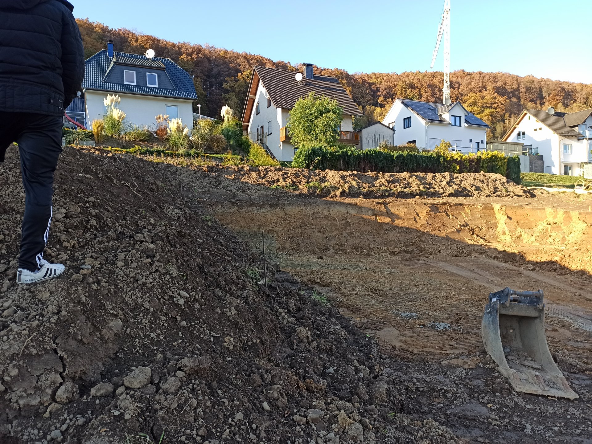

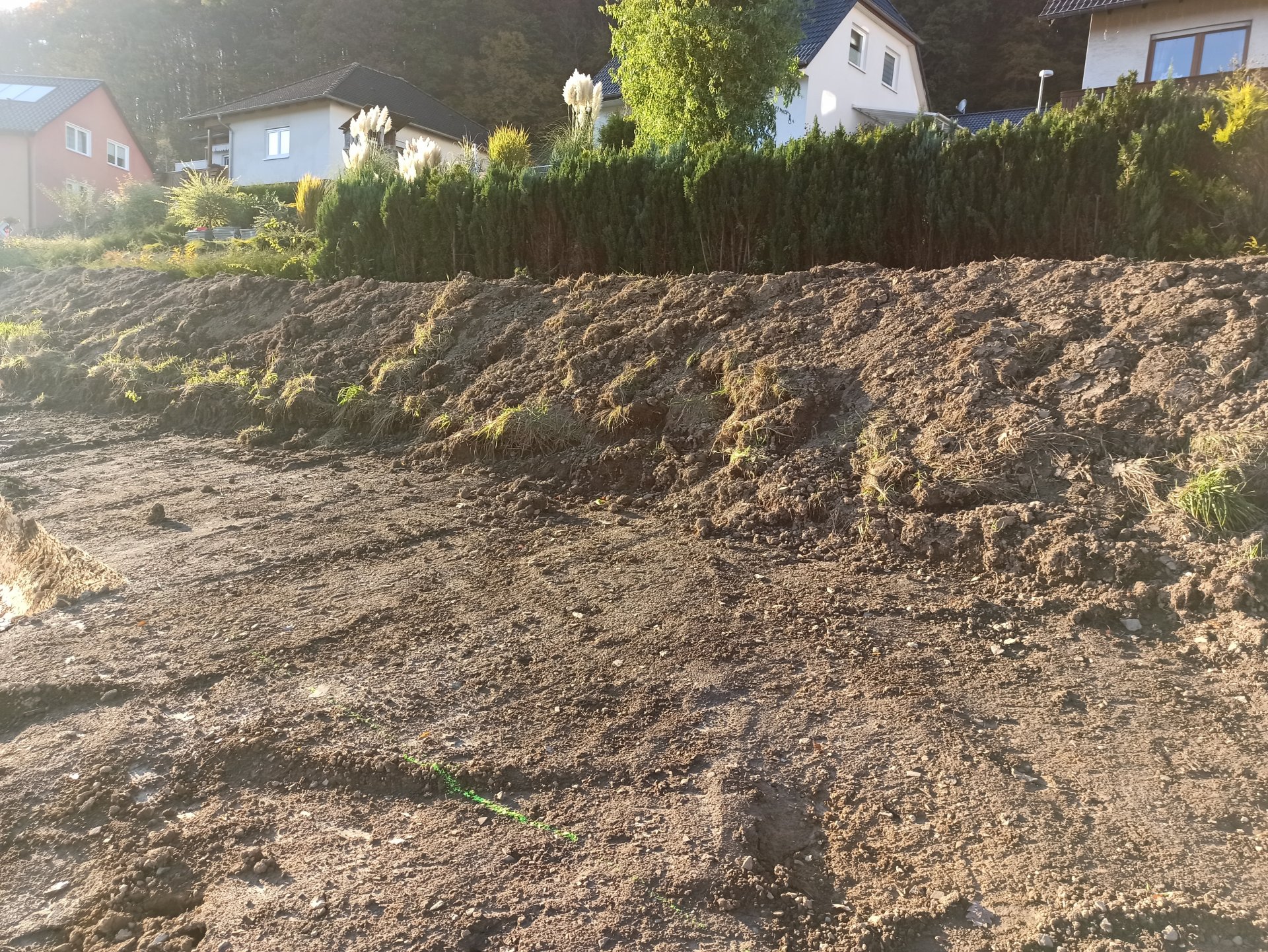

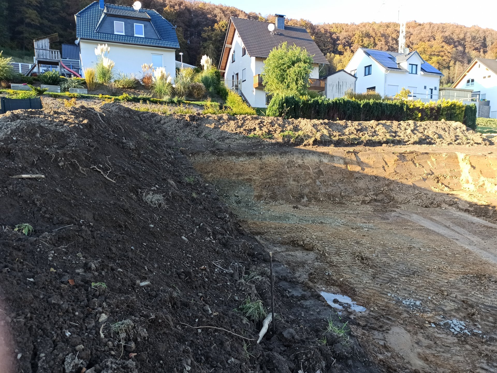

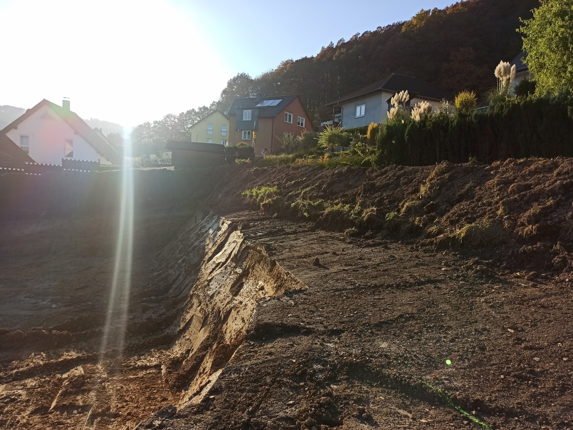

    mein Bruder und ich bauen zusammen ein Doppelhaus schlüsselfertig (stein auf stein) neu.
    Jetzt erst wird uns bewusst wie viel Arbeit dann doch nach dem das Haus steht noch auf uns zukommt.
    Der Mutterboden muss nämlich nachher noch bewegt bzw. in Containern auf einer Deponie entsorgt werden...
    Wie viel Tonnen liegen da grob rum? Bzw. wie viel Zeit sollten wir einplanen um das zu 2. bei einer Arbeitszeit von 4-5Std. am Tag zu bewegen? Haben uns ja gefragt ob das mit viel Zeit auch mit Schubkarren und Schaufeln zu machen ist :D
    Ziel wird sein das Grundstück wenn das Haus steht so gut es geht zu ebnen und der Rest muss entsorgt werden

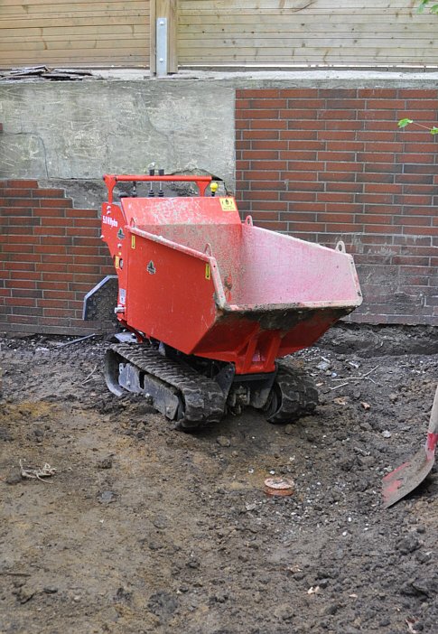

    Das Gewicht ist "egal" da du Container bestellst. Ohne Gewichtsbegrenzung!
    Ich habe gerade alleine 4x7 m3 vollgemacht.
    Allerdings hab ich nen kleinen Bagger und eine Elektroschubkarre und ein Förderband
    Bagger in Schubkarre, damit vor zum Container und mit Förderband befüllt.
    Alleine 1 Container am Tag.
    Zu zweit mit Schippen solltest du das auch schaffen mit 2 Karren
    Wenn der Weg weit ist....nix geht über ne elektrische Schubkarre :)

    Das ist doch kein Problem. Container bestellen und dann mit der Schubkarre reinfahren.
    Ich habe den kompletten Tiefbau für meinen Neubau mit Kreuzhacke, Frankfurter Spitzschaufel und Schubkarre gemacht. Um einen 10 Kubikmeter Container vollzumachen habe ich inklusive Aushub 2 Arbeitstage gebraucht. Bei dir liegt das Material ja schon locker auf dem Haufen so daß ich denke das es deutlich schneller geht.

    Wenn das Zeug vorläufig nicht im weg sein sollte, lass es liegen. Unglaublich was man für Mengen benötigt wenn man zum Schluss dann den Garten schön machen will. Ansonsten, Ebay-Kleianzeigen und verschenken. Wenn das Zeug nicht total räudig ist bekommst das denke recht gut los.

    Bei uns wurde der ausgehobene Boden später wieder zur Auffüllung des Geländes genutzt.Wir mussten eh ca.50 cm das ganze Grundstück anheben.
    Der Galabauer hatte alles verwertet und noch zusätzlich ca.100 Tonnen angefahren.

    das Verteilen mit einer Schubkarre ist sicherlich möglich, allerdings macht man sich ganz schön kaputt damit. Aufladen, fahren, auskippen, verteilen ... ein kleiner Radlader mit 0.5 Kubikmeter Schaufel ist auch für Laien mit Verstand bedienbar, kostet um 120-150 Euro am Tag Miete und ersetzt mit jeder Schaufel mindestens 4-5 Schubkarrenfahrten. Ich würde mir das nicht antun wollen größere Mengen von Hand bewegen zu wollen. Mehr Spaß macht es zudem auch ...

    Den Mutterboden erst mal auf dem eigenen Grundstück verteilen. Auch ein großer Haufen trägt da garnicht so viel auf. Wenn man z. B. 20 m³ auf 200 m² verteilt ergibt das gerade 10 cm Höhe.
    Wenn dann immer noch etwas übrig ist, einfach verschenken. Dafür gibt es immer Abnehmer mit eigenem Anhänger, die das selbst aufladen und abfahren.
