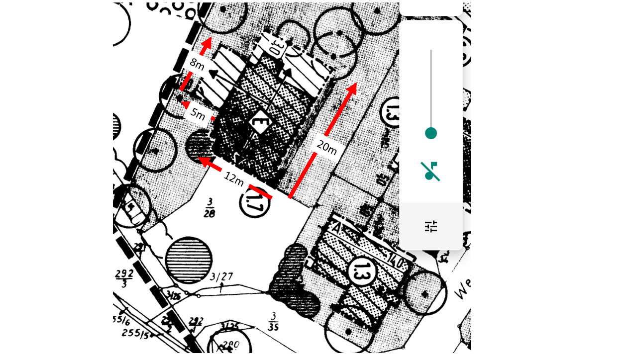

    Hallo zusammen. Wir sind die Eigentümer eines 1.500 qm Grundstücks im Rhein-Main-Gebiet. Auf dem Grundstück befindet sich derzeit ein Altbau, Baujahr 1895, unsaniert, nicht denkmalgeschützt (aber als "Erhaltenswert" eingestuft). Das Haus hat 365 qm Wohnfläche mit drei Wohnungen. Durch die neuen EU-Entwicklungen schauen wir uns die Situation neu an und wollen durchdenken, wie sich hier eventuell ein Neubau unter optimaler Ausnutzung des im Bebauungsplan festgesetzten Baufensters gestalten könnte (Bild anbei).
    Sinnvoll wäre in einer ersten Machbarkeitsstudie einmal festzustellen, was hier eigentlich generell möglich ist (max qm, max Mieteinnahmen, optimale Baukosten etc.). Ich denke da an fünf bis sieben Wohnungen, vollunterkellert. Gebaut werden soll in ungedämmter monolithischer Bauweise und im Innenbereich einfachster Standard, mit wieder veränderbarer Raumaufteilung.
    Wie würdet Ihr generell an eine solche Situation herangehen?

    Der Bebauungsplan ist abgebildet. Zwei Vollgeschosse sind erlaubt, Bebauung im markierten Bereich

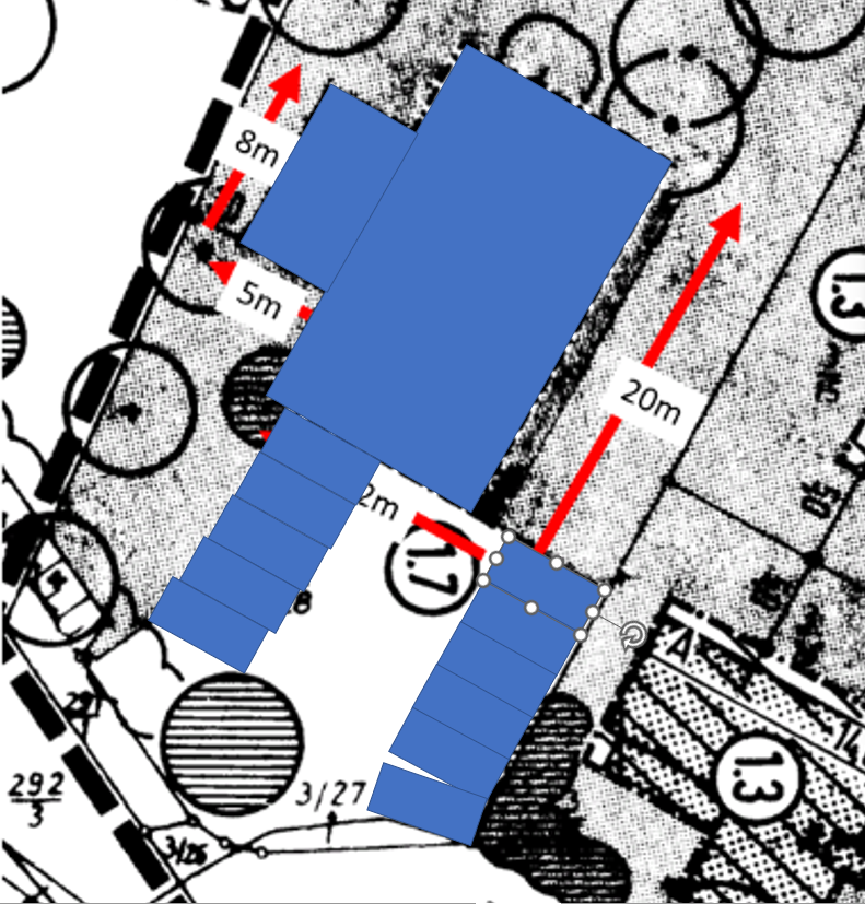

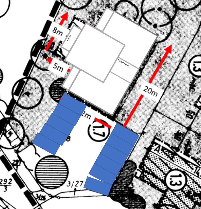

    Ich habe mal eingezeichnet so wie ich das verstanden habe. Baufenster und Stellplätze.
    Wenn dann noch ein Satteldach erlaubt ist gehen sogar 8 Wohnungen.

    Yep, so verstehe ich das auch.

    Was sagt der Bebauungsplan zum Dach? Neigung? Kniestock? Aufbauten? usw.
    So kann das gut gehen.
    2 WE dann im Dach?
    Was ist das Runde an der Einfahrt?
    11ant gefällt das.

    Zu Neigung, Kniestock und Aufbauten sagt der Bebauungsplan meines Wissens nach nichts. Ja, 2 WE im Dach. Das Runde gibt es nicht, Symbol für einen Baum?
