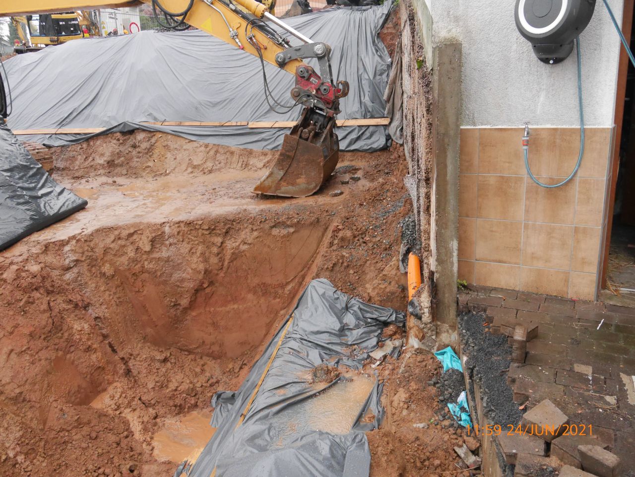

    wir haben eine etwas vertrakte Situation mit unserem neuen Nachbarn, der nebenan neu baut und uns schon eine Menge Ärger gemacht hat, da er mir nichts dir nichts unsere Garage unterfangen wollte.

    Im Zuge der BM wurde dann langsam klar, dass das Bauprojekt viel größer werden würde, als von ihm beschrieben. Es fanden massive Erdbewegungen statt, unsere Garage musste unterfangen werden und die Holzpallisaden wurden im Zuge von Aushubarbeiten abgesprochen entfernt. Letztendlich ist aber jetzt klar, dass die Pallisaden, egal ob neu oder alt eh entfernt hätten werden müssen, da die sonst in die Baugrube gefallen wären!!!!

    Anbei erstmal ein Bild, als wir die Aushubarbeiten gestoppt hatten, da dann weit unter dem Niveau unserer Garage der Boden entfernt wurde und Neigungswinkel, usw. nach DIN 4123 nicht eingehalten wurden. Letztendlich waren sie dann 4 m unter dem Fundament unserer Garage. Aber erst nachdem Beweissicherungsverfahren bzgl. Garage und Prüfingenieur alles abgenickt hatte und nach DIN 4123 gearbeitet wurde.
    In dem Bild ist grob ersichtlich, wie hoch die Pallisaden früher waren. Die schlossen an den Betonvorsprung an unserer Garage an und wurden dann nach hinten immer niedriger. Also ca 160 cm Höhe und dann kleiner werdend. Den Höhenverlauf kann man grob an der Isolierung an unserer Garage erkennen.
