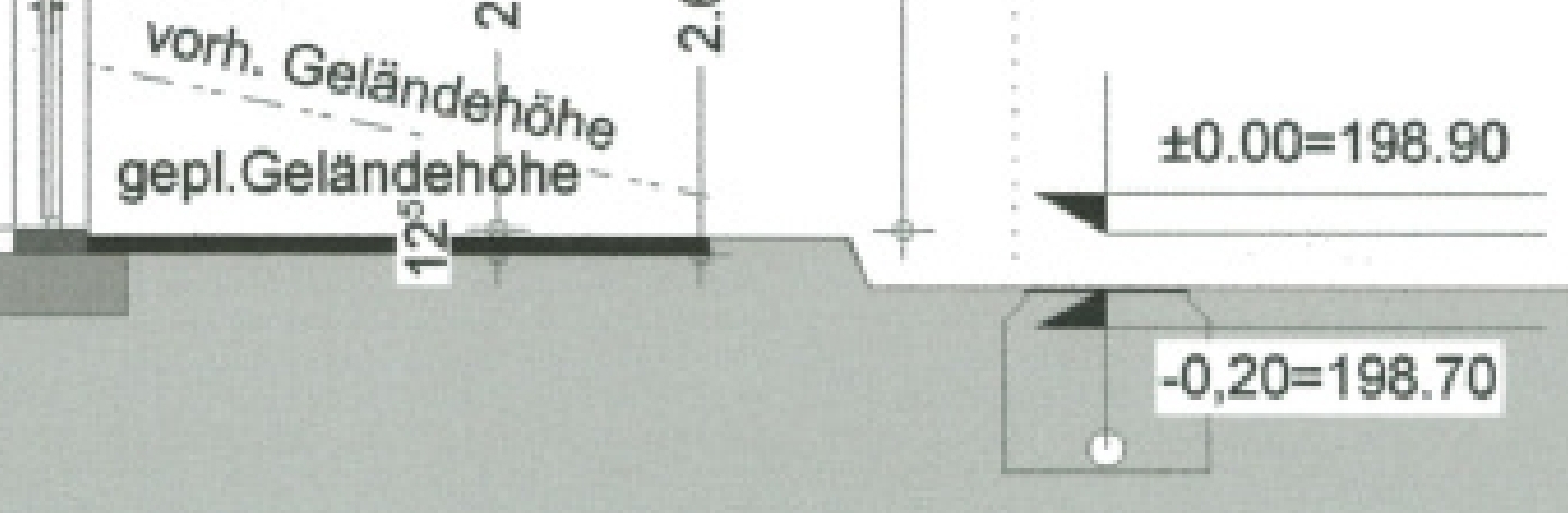

    Guten Abend,
    Ersteinmal möchte ich allen danken für die letzten Monate und das letzte Jahr hier im Forum. Obwohl ich mich erst jetzt angemeldet habe war ich seit sehr langer Zeit stiller Mitleser und habe wertvolle Ideen und Tipps hier sammeln können, die uns bei unserer Planung geholfen haben.
    Nun haben wir mit unserem Bauvorhaben (in RLP) begonnen und gleich nach den Tiefbauarbeiten das erste Problem, denn dieser hab uns den Schotter zu hoch aufgefüllt, sodass sich unser FFB um ca. 15 cm erhöht.
    Da im Bebauungsplan die NN Höhe nicht vorgegeben ist sondern nur die maximale traufhöhe dachten wir uns das ganze Haus einfach höher zu setzen. Stören würde es nicht wirklich da die Straße entlang des Grundstücks eh ein Gefälle von 80/90 cm hat. Könnten auch noch mit der Dämmung der Bodenplatte von 12cm (035 Lambda) auf 5 cm (025) gehen laut Energieberater.
    Müsste man hierbei eine Änderung beim Bauamt einreichen?
    Wahrscheinlich ja schon oder nicht da keine Höhe vorgegeben? Mit geht's nur darum Zeit zu sparen weil die Bodenplatten Leute Ende kommender Woche schon kommen :) (oder auch nicht falls der lockdown kommt, alles unsicher gerade).

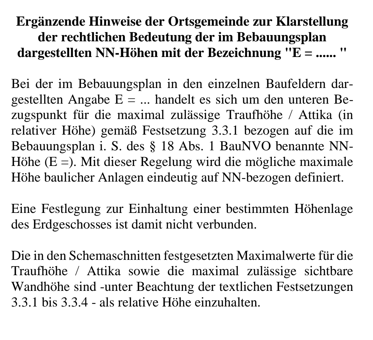

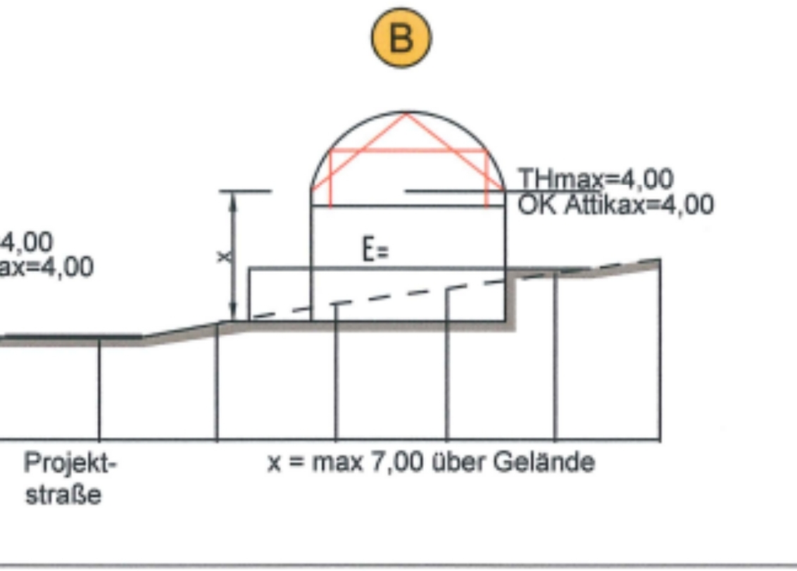

    Wir bauen im Freistellungsverfahren, da es sich um ein Neubaugebiet mit Bebauungsplan handelt. Habe die einzigen zwei Auszüge zur Höhe Mal eingefügt, die relevanten sind. Sonst ist glaub ich nix vorgeschrieben.
    Wegen dem Schotter stimme ich absolut zu, da steht überall das Wasser nach dem letzten Regen! Das stimmt so! Nur muss wegen lehmigem Boden eine solche Schicht rein bei uns. Sind mind 55cm laut Statik.
    Ich verstehe dass ganze so, dass wir theoretisch nur ne 0 (NN) angeben müssten von der die Höhe des gesamten Hauses nicht die zulässigen Werte überschritten werden darf. Leider haben wir in den eingereichten Plänen die Höhe eines gullis drin (198.70). Jetzt überlege ich mir ob sich an dieser Bezugsgröße jemand stören wird.

    Ich lese die Erläuterung eher so, als daß in jedem Baufeld eine grundstücksindividuelle Bezugshöhe festgesetzt sei. Sag´ mal , wie der Bebauungsplan heißt (Bienenkaul scheint es mir nicht zu sein, aber wo hat Heddesdorf sonst noch relevant Hang ?)

    Wie kommst Du darauf ? - in den Erläuterungen ist klar von einer "in den einzelnen Baufeldern dargestellten Angabe E=" die Rede.

    Ja du hast Recht. Am einfachsten wäre zb ein Gulli. Bestätigung vom Bauamt heute: es handelt sich um ein Freistellungsverfahren und wir müssten nur eine Änderung nachreichen für deren Unterlagen, solange wir uns am den b Plan halten wäre also alles PIKO.
    Das E ist bei uns als 204.0 definiert. Also können wir die ok Attila bis 208.0 setzen. Gulli ist wie gesagt 198.7. unser "E" laut Plänen ist nur 201.7 bestimmt anhand des Gullis. Also haben wir die maximale Bauhöhe bei weitem nicht erreicht.
    Leider gibt es im Bebauungsplan keine Bezugshöhe wie etwa Gulli o.ä. nur die E über NN (bei uns =204.0) je bauparzelle. Wir haben uns die Höhe des Gullis damals von den Stadtwerken besorg, da das Bauamt sich nicht zuständig sah und und dahin verwies...
    Nun denn wie bauen also los und reichen Eichfach die neue Höhe des OKFF nach. Zum Glück kommt das Material schon morgen meinte der Baustoffhändler sonst müssten wir 4 Wochen warten...

    Nein. "E" ist nur die Bezugshöhe für die Attika bzw. die Traufe, da in derartigen Hanglagen die Definition eines Erdgeschosses immer missverständlich ist - die einen meinen das Untergeschoss, die anderen das Eingangsgeschoss, wieder andere das Gartengeschoss.

    Ich lese Bild 2 in Beitrag #4 - mangels Glaskugel ist mir das am naheliegendsten.
    Zweifel gibt es hier keine, die Angabe im Baufeld finde ich die (vorbildlich) verständlichste. Vermesser sollen aber, so geht die Mär, auch ganz gut im Lesen und Interpretieren von solchen Vorgaben sein - nicht nur im Messen an sich.
    In diesem Fall scheint mir den Vermesser zu fragen, sehr sehr ratsam. Wenn die Höhe desselben Gullideckels gleich um ganze drei Meter variiert, je nachdem ob Hans oder Franz draufschaut, scheint mir dies eine Klärung zu empfehlen. Von 201.7 ausgehend würde ich von E=204.0 Euren FFB EG mit seiner Oberkante als "-2.30" bezeichnen. Daß Ihr das Haus so bauen dürft, als könne man die Abweichung zwischen 201.7 und 198.7 als "Luft nach oben" interpretieren, sehe ich nicht so. Das derart zum "ebenerdigen Keller" mutierte Erdgeschoß wird wegen seines im Mittel um mehr als 1,4 m Aus-dem-Gelände-Schauens zum Vollgeschoß. Unter dem Dach ein geschenktes zweites Ober-Erdgeschoß *LOL* einzufügen, ist eine lustige Idee, aber gleichsam auch Rechnung ohne den Wirt, möchte ich meinen ;-)
