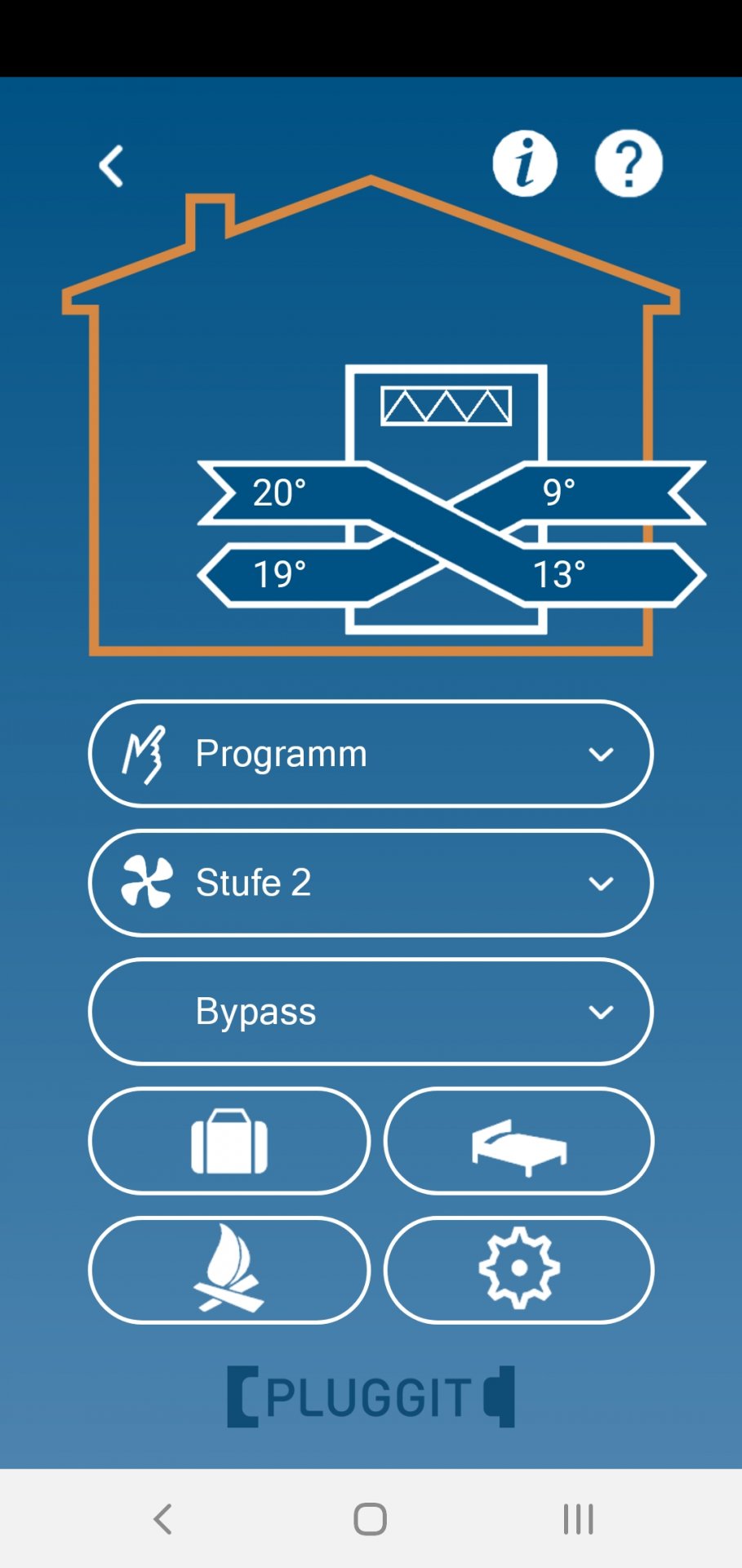

    Temperatur Luftsrom:
    Temperatur des Luftstroms messen ist vielleicht ein guter Einwand. Muss ich mal machen.
    In der App der Belüftungsanlage kann ich zwar sehen, dass eingeströmte Luft eine Temperatur von ca. 19-20° hat und die ausgeströmte von ca. 20-21°, aber Messen direkt am Ausströmventil kann ja nicht schaden.

    Das sind die Temperaturen an der Hauswand für EIN-/AUSlass? Oder wo wird die angezeigte Temp. tatsächich gemessen?
    Was in den Räumen ankommt kann durchaus anders sein.
  16. glug
    glug
    13.11.2017
    80
    Die Temperatur wird (soweit mir bekannt ist) im Lüftungsgerät gemessen.
    Der Screenshot ist nicht ganz aktuell, zeigt aber die Situation.
    Außenluft wird mit 9° angezogen und geht durch den Wärmetauscher. Luft geht mit 19° in das Haus.
    Abluftventile saugen die Luft mit 20° Temperatur an im Haus und geht durch den Wärmetauscher. Luft wird mit 13° aus dem Haus geblasen.

    Hast Du mal probiert, den WT zu umgehen?
    Wenn Dir die Temp. im Haus zu hoch ist, macht doch WRG keinen Sinn.
    Ich verstehe den ganzen Hype um WRG ohnehin nicht. Die Luft hat solch geringe Wärmekapazität, dass sich der Aufwand nicht lohnt. In meinen Häusern werden nur reine Abluftanlagen betrieben.
  18. glug
    glug
    13.11.2017
    80
    Lässt sich leider nur über einen Sommerbypass realisieren, der noch nicht bei uns verbaut ist.
    Dieser wird noch nachgerüstet und funktioniert ab min. 9° Außentemperatur.
    Ohne Sommerbypass hat man nur die Möglichkeit eines so genannten Sommerbetriebes.
    Dieser schaltet ausschließlich die Abluftventile der Anlage auf hoher Stufe ein, sodass im Haus ein Unterdruck entsteht.
    Es müssen dann Fenster geöffnet werden, damit kalte Frischluft von draußen nachströmen kann. Funktioniert ab 15° Außentemperatur.
    Also nicht so einfach die Wärmerückgewinnung auszuschalten.
    Ich vermute das hat auch mit Kondensatbildung in den Leitungen zu tun, wenn die Temperaturen in den Lüftungsleitungen zu unterschiedlich wären.
