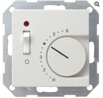

    Also wir haben eine Brötje Gasbrennwerttherme.
    Raumthermostate (ERR) in jedem Raum. Das sind die auf dem Foto.
    Nach meinem Verständnis sollten die ERR auf Stufe 0 bzw. auf der Aus-Schaltung den Kreislauf schließen und die Räume sollten nicht geheizt werden.
    Oder ist das falsch?

  14. #34 simon84, 12.10.2020
    23.510
    7.048
    Das ist nur ein Regler nicht das tatsächliche Ventil.
    hatte ja schon vorher geschrieben, wenn Zweifel bestehen an zentraler Stelle zb Vorlauf und Rücklauf am verteilerbalken für OG zudrehen !
    grade im Neubau können da alle möglichen Fehler der elektrischen ERR vorliegen , vertauscht , nicht angeschlossen , Ventil klemmt etc .....

  16. #36 simon84, 12.10.2020
    23.510
    7.048
    Da musst du in die Betriebsanleitung der verbauten Regler schauen nach Brötje sieht das Foto nicht aus. Genaues Modell raussuchen und nach schauen
    und es kommt drauf an ob die stell Antriebe Strom los offen oder geschlossen sind.... und ob sie somit zu den Reglern passen.
    Ob der ein/aus Schalter die Funktion hat die du erwartest kann ich dir nicht sagen weil ich das exakte Modell und deine Verkabelung nicht kenne aber die Frage kann ich nachvollziehen und dein HB ist der richtige Ansprechpartner

  18. #38 Feyerabend, 12.10.2020
    Feyerabend
    Feyerabend
    29.08.2019
    222
    44
    staat. geprüfter Bautechniker
    Köln
    Es gibt von Comso Ventiel die Stormlos offen sind. Schaltest du also deine ERR aus, werden die Ventile über deine Anlage gesteuert

  19. #39 Fabian Weber, 12.10.2020
    16.615
    6.633
    So jetzt versuche ich es auch nochmal zu erklären.
    Deine Raumregler sind auf Stufe aus natürlich aus, so dass der Raum auch nicht geheizt wird.
    Was aber die viel sinnvollere Betriebsweise ist, ist wenn man alle Raumregler auf die höchste Stufe stellt und dann zentral die Raumtemperatur durch einstellen der Heizkurve und Raumsoll an der Therme einstellt.
    Die Räume die dann noch zu warm werden, reguliert man dann in den Heizkreisverteilern ein, nennt sich thermischer Abgleich. Diesen Abgleich kann aber der Heizungsbauer nicht vornehmen, weil das Tage und Wochen dauert bis man die optimale Einstellung gefunden hat.
    In einem Neubau hat es keinen Sinn einzelne Räume nicht zu beheizen.
