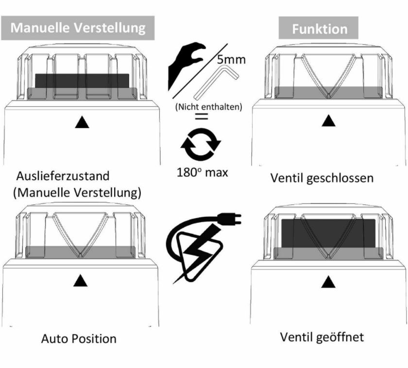

    Oh man, manchmal sind es die kleinen Dinge :mauer
    Danke für alle eure Hinweise. Ich hatte für meine Stellantriebe leider keine Bezeichnung oder Anleitung.
    Die Stellantriebe waren alle wohl halb offen. Die Stellantriebe (es sind stromlos geschlossene) haben wohl auch noch eine manuelle Verstellmöglichkeit (habe ich erst nach Googlen der Anleitung herausgefunden).
    Die Köpfe der Stellantriebe lassen sich dabei um maximal 180° drehen.
    Meine waren alle auf manuell offen gestellt. Das erklärt auch, warum alle Räume warm geworden sind als der HKV offen war.
    Ich habe nun die manuelle Öffnung aller Stellantriebe geschlossen und die Regelung mittels ERR getestet.
    Scheint nun von der Theorie zu funktionieren - sie fahren raus und rein je nach Einstellung.
    Jetzt muss ich nur noch abwarten bis die FBH warm wird.
    Danke für eure ganzen Hinweise, das hat mir sehr weitergeholfen!
