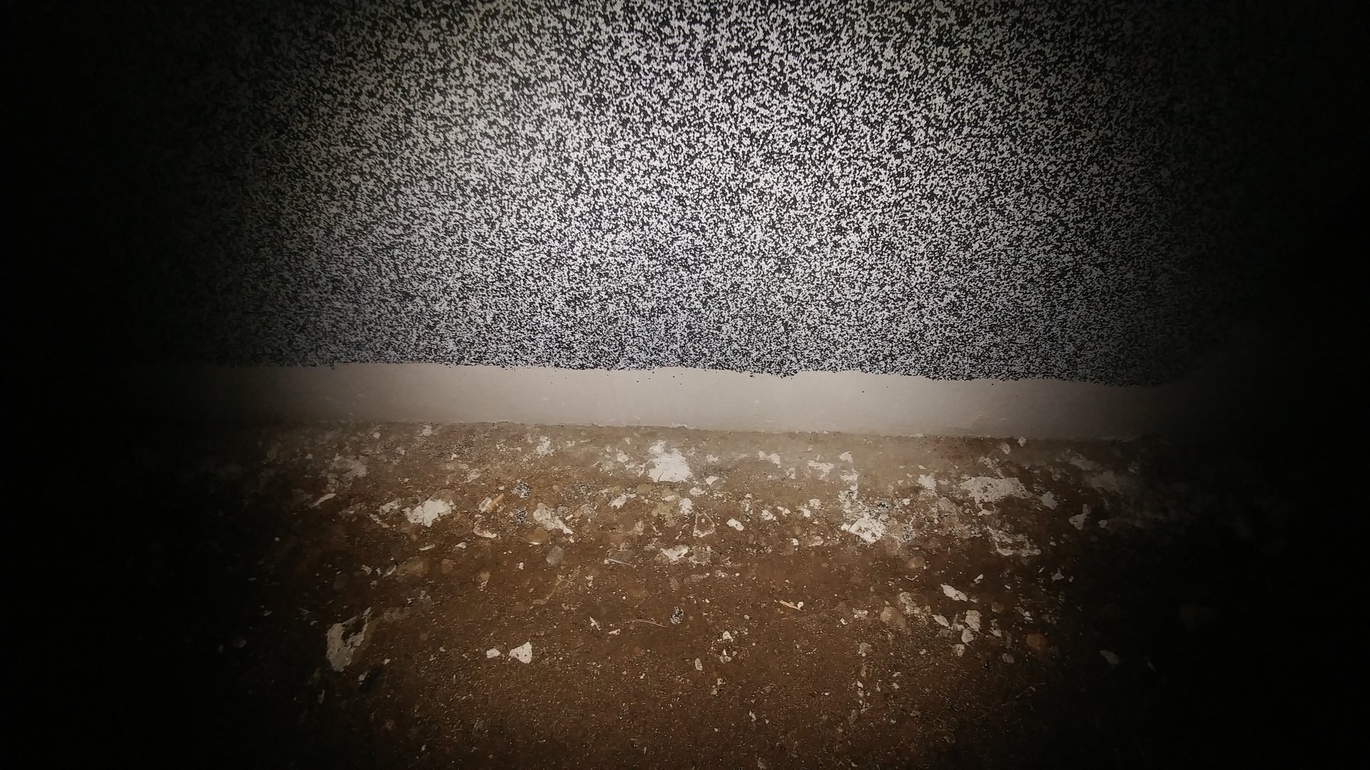

    Hallo, ich benötige als Laie mal eure Hilfe. Und zwar muss ich als Eigenleistung die Sockel mit einer Dickbeschichtung streichen und anschließend eine Noppenbahn anbringen.
    Die Bodenplatte steht ca 5-10cm raus, ist hier zusätzlich eine Hohlkehle notwendig und kann man hier viel falsch machen?

    Nach dem Prinzip Gürtel plus Hosenträger würde ich für den Mörtel der Hohlkehle einen Mörtel mit Dichtwirkung vorschlagen. Oft wird die Dickbeschichtung nicht einwandfrei über die Betonplatte heruntergeführt. Da hilft das schon.
    Die Fuge zwischen Bodenplatte und erster Steinlage ist oft eine Schwachstelle. Ohne die Hohlkehle bleibt das Wasser auf dem Vorsprung stehen und hat alle Zeit der Welt durch die Fuge zu dringen.
    Wenn noch nach alter Väter Sitte, mit Bitumen gestrichen werden sollte, bitte dreimal streichen. Nur schwarz anmalen reicht nicht.
    Aber eine zweilagige Dickbeschichtung mit Vlies dazwischen ist heute Stand der Technik.

    Wie sieht der Sockeldetail aus? Wieso steht die Bodenplatte über?
    Haben Sie eine Skizze oder Foto?

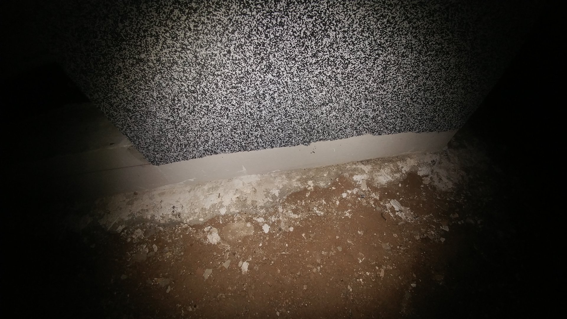

    So sieht der Sockel aus, weiß garnicht ob der unsaubere Rand der Bodenplatte dafür ausreicht

    Also für mich sieht das eher aus wie die in Erdschalung geschüttete Frostschürze .
    Die Bodenplatte werden sie ja nicht ohne Schalung gegossen haben .
    Also hast du da mit Wasser was unter die erste steinreihe drücken kann, keine Probleme.

    Es kann sein, daß keine Hohlkehle notwendig ist. Aber wenn ich den Aufwand bedenke, wenn es sich später als notwendig herausstellt, würde ich eine anlegen.
    Aber die überstehende Bodenplatte muß zunächst von allem Schmutz und losen Teilen befreit werden. Sonst wird das im Ernstfall nicht dicht.
    Selbst wenn das Erdreich einen trockenen Eindruck macht. Wasser kann auch als Oberflächenwasser die Kellerwand/Hauswand herunterlaufen und sich unten auf dem Vorsprung seinen Weg suchen.
