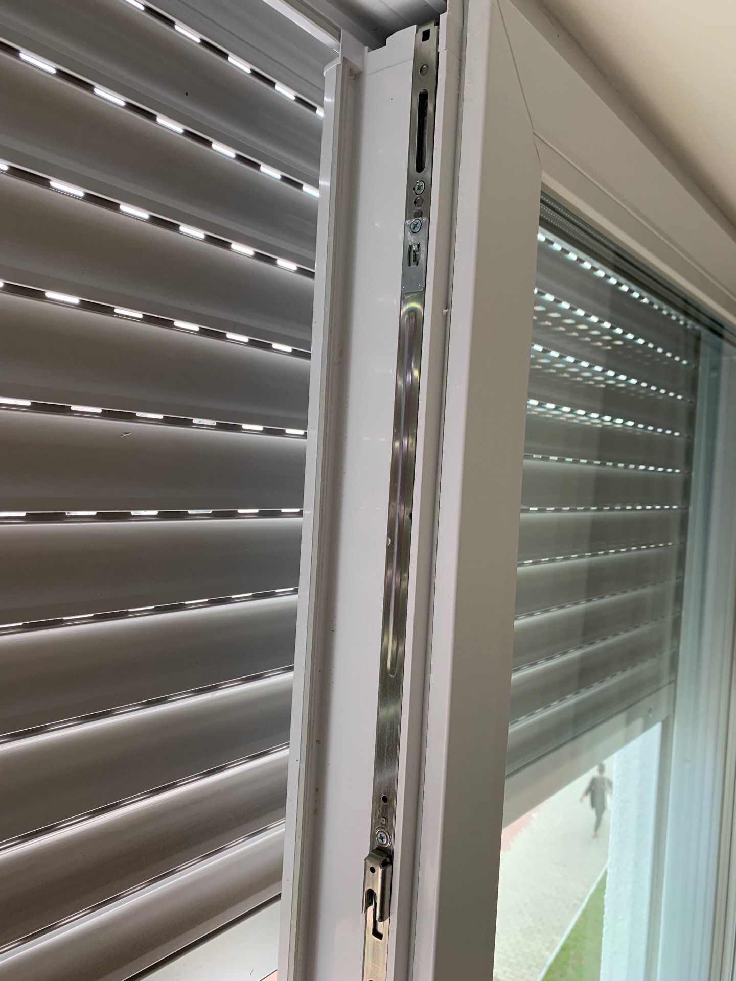

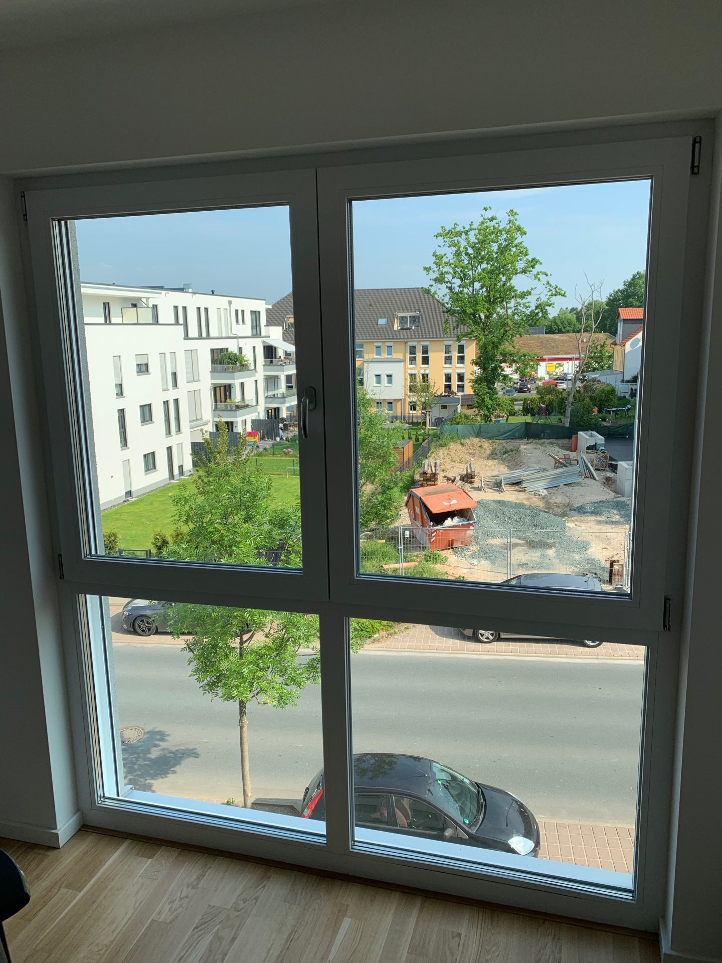

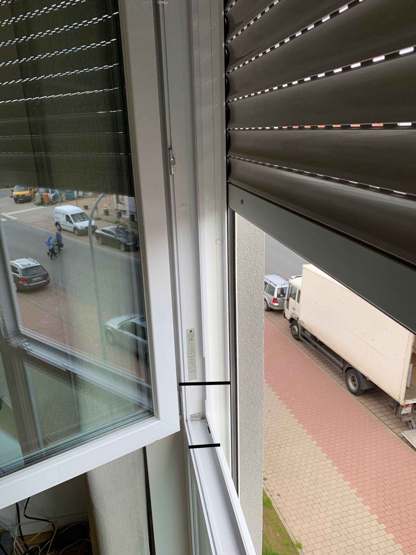

    vor ein paar Tagen bezogen wir unsere neue Wohnung (Neubau, Erstbezug).
    Bei den ersten Besichtigungen ist uns der Straßenlärm nie wirklich aufgefallen aber jetzt wo Ruhe eingekehrt ist, merkt man es doch deutlich das irgendwas mit dem Schallschutz nicht stimmt.

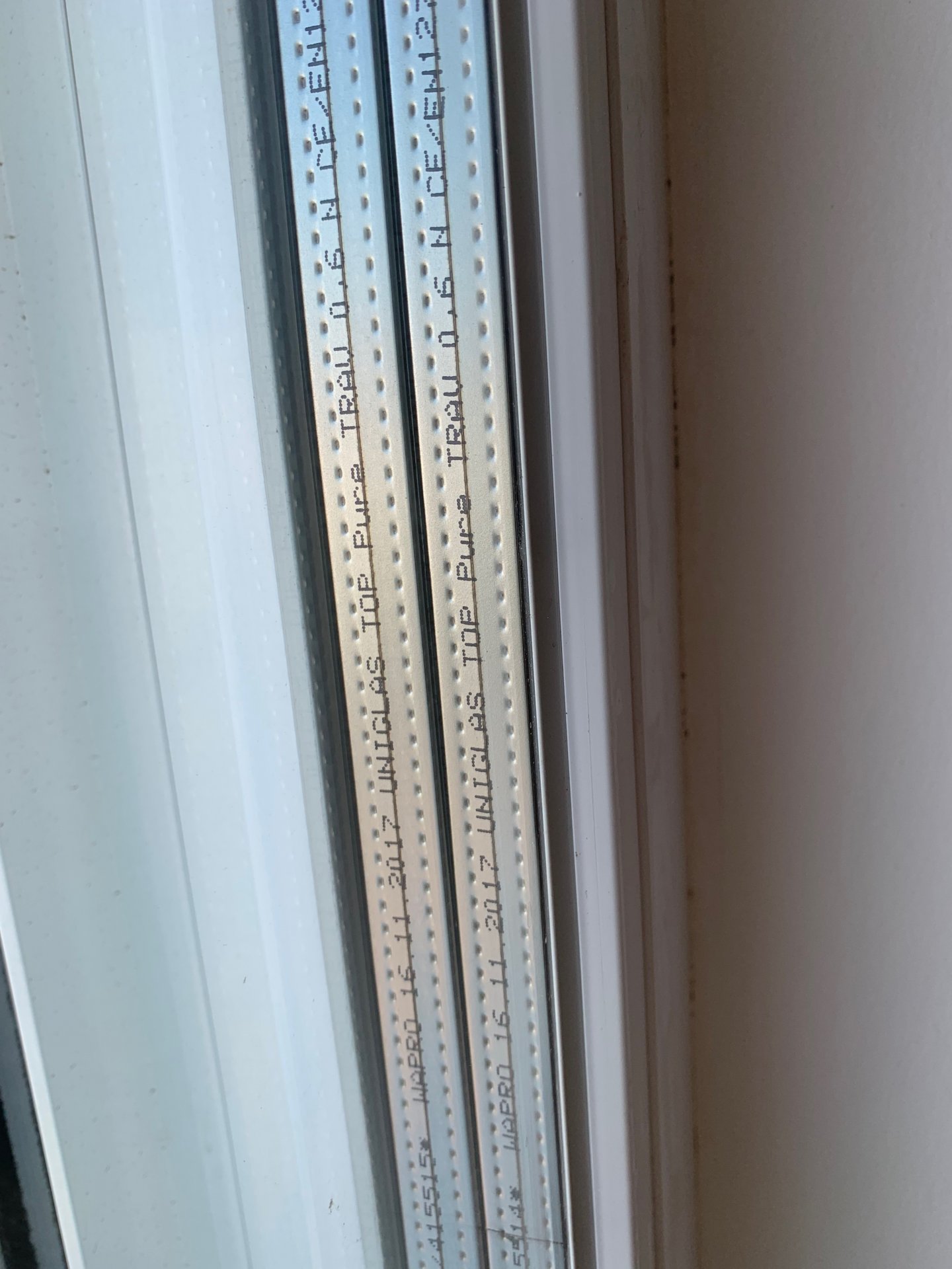

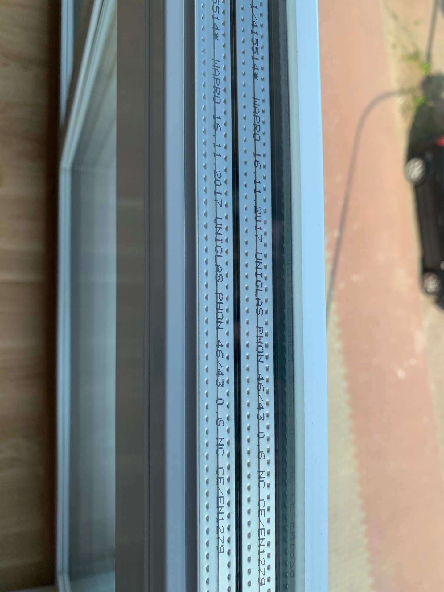

    Ich hatte als erstes die Rollladenkästen im Verdacht, doch dann ist mir das unterschiedliche Glas in den Fenstern aufgefallen. Wir haben wir einige bodentiefe - aber geteilte - Fensterfronten und ich wundere mich Grade, ob die vorgenommen Installation so überhaupt Sinn ergibt.
    Die Gläser in der oberen Hälfte sind Uniglas Phon Schallschutz und die in der unteren nicht (Uniglas Top Pure Trau) ?
    Ist das so üblich?

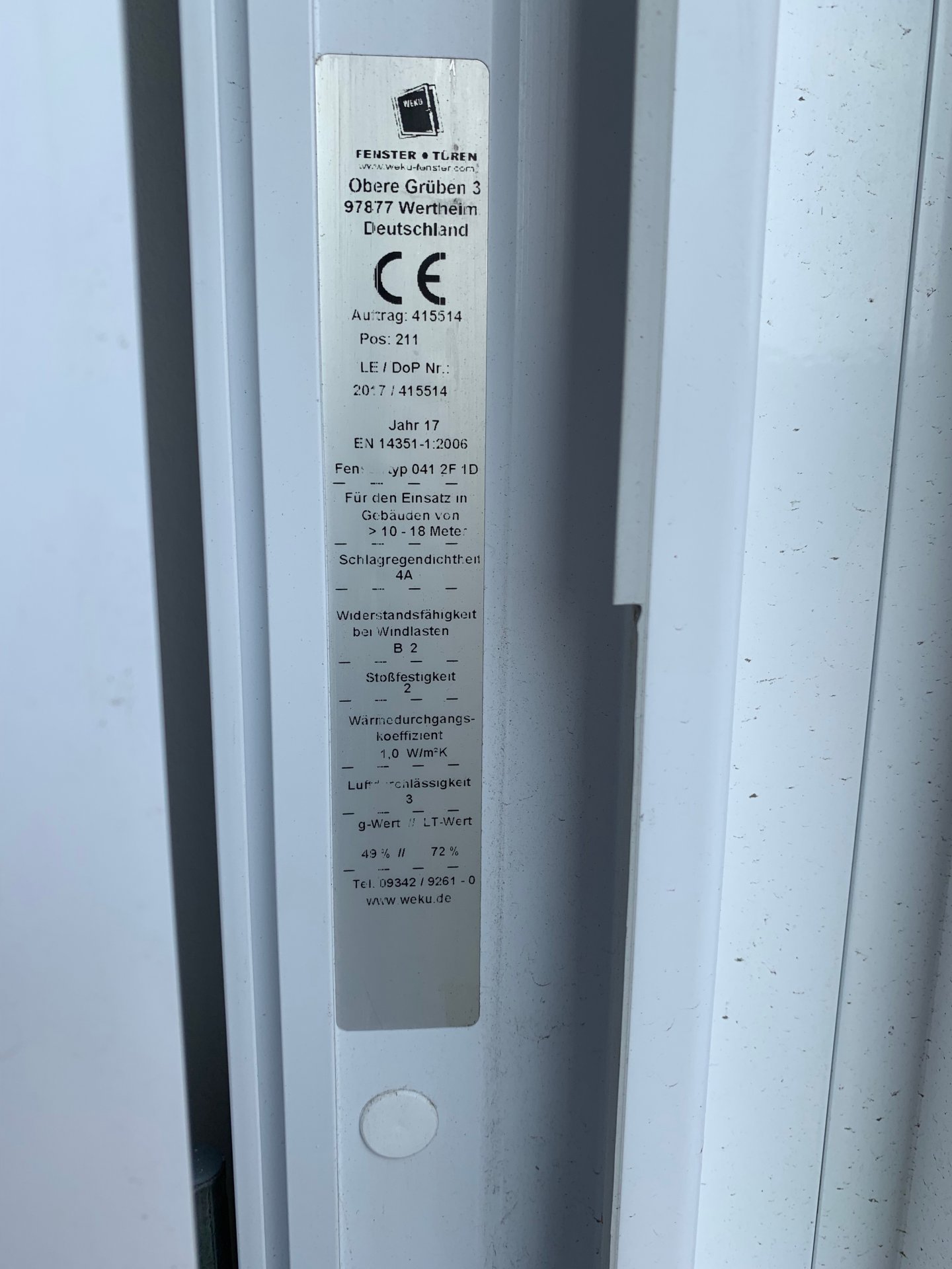

    Ich hab auch mal Bilder des Typenschilds und der genauen Bezeichnung angehängt.
    Vielen Dank schon mal

    Jop, unten ist VSG wegen Absturzschutz drin. Rest kommt halt drauf an, was man beauftragt hat :)

    Ich sehe da einen Regelair, der Schallschutzkiller Nr.1

  9. #9 Romeo Toscani, 27.05.2019
    Romeo Toscani
    Romeo Toscani
    24.11.2009
    665
    81
    Bürokaufmann
    Österreich
    Was steht den sonst noch an Text im Scheibenzwischenraum?
    Vielleicht kann man damit den Glasaufbau eindeutig definieren.
    Was man jetzt erkennen kann, ist (Ich rede bei den Werten jetzt nur vom Glas, nicht vom gesamten Fenster.):
    Verglasung oben hat eine 3-fach Verglasung mit 8, 4 und 6 mm dicken Scheiben, Abstand dazwischen ist 14 mm.
    Ergibt Ug-Wert von 0,6 und einen Schallschutzwert von 43 dB. Das ist eigentlich schon mal ein sehr Wert für eine Mietwohnung, sowohl vom Schallschutz als auch von der Wärmedämmung her.
    Die Verglasung von den Fixteilen ist eine Wärmeschutzverglasung mit Ug 0,6 und hat innen noch ein absturzsicheres Verbundsicherheitsglas (VSG = 2 einzelne Scheiben miteinander verklebt > heißt Trav, nicht Trau ;-) )
    Das ist jetzt per Definition kein "spezielles Schallschutzglas", sondern erreicht durch das VSG praktischer- und glücklicherweise einen besseren Schallschutz als ein Standard Glas.
    Ich kanns dir nicht 100%ig sagen, da es dazu auf der Website keinen Wert zu erfahren gibt, aber anhand Vergleiche mit den Mitbewerbern liegst du da bei geschätzt 36-39 dB. Das ist grundsätzlich auch kein schlechter Wert.
    Zu betrachten ist das allerdings als Gesamtes, also Rahmen, Dichtungen Verglasung, Rollladenkasten, Montage, ob das Fenster richtig eingestellt ist, usw.
    Den gesamten Schallschutzwert wird dir hier also keiner sagen können, das müsste man messen.
    Ein Punkt, der hier noch gar nicht angesprochen wurde, sind die Dichtungen.
    Beim letzten Foto (mit dem Typenschild) erkenne ich, dass die äußere Dichtung nicht durchgehend ist (die graue Dichtung neben dem Typenschild ist abgeschnitten), dient vermutlich der besseren Entwässerung.
    Besonders wichtig beim Thema Schallschutz ist die mittlere Dichtung.
    (Vermutung): Im Objektbau werden in der Regel preisgünstige Elemente gekauft, man braucht große Mengen, man geht durch höhere Abnutzung nicht davon aus, dass die 50 Jahre drinnen bleiben werden, etc.
    In deinem Fall dürfte es ein "relativ" dünner Fensterrahmen sein, denn mit einem massiveren Rahmen würde man mit dieser Verglasung einen besseren Uw-Wert als 1,0 zustande bringen.
    Schallschutz erreicht man in erster Linie durch Masse (dicke Gläser, dicke Rahmen, dicke Mauern, etc.)
    Vielleicht kannst mal messen, wie dick der Fensterrahmen ist. Ich vermute, keine 80 mm...

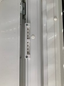

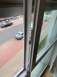

  11. hxtffm
    hxtffm
    25.05.2019
    Vielen Dank an alle für die detaillierten und umfangreichen Antworten. War leider die letzten Tage offline und komme erst jetzt zum antworten.
    Im Scheibenzwischenraum steht tatsächlich nichts mehr.
    Bezüglich der dicke des Fensterrahmen (wenn ich da jetzt das Richtige gemessen habe sind es 8cm bzw 16 für das ganze, siehe beigefügtes Bild: der kleine Strich sind 8cm; der andere 16cm.

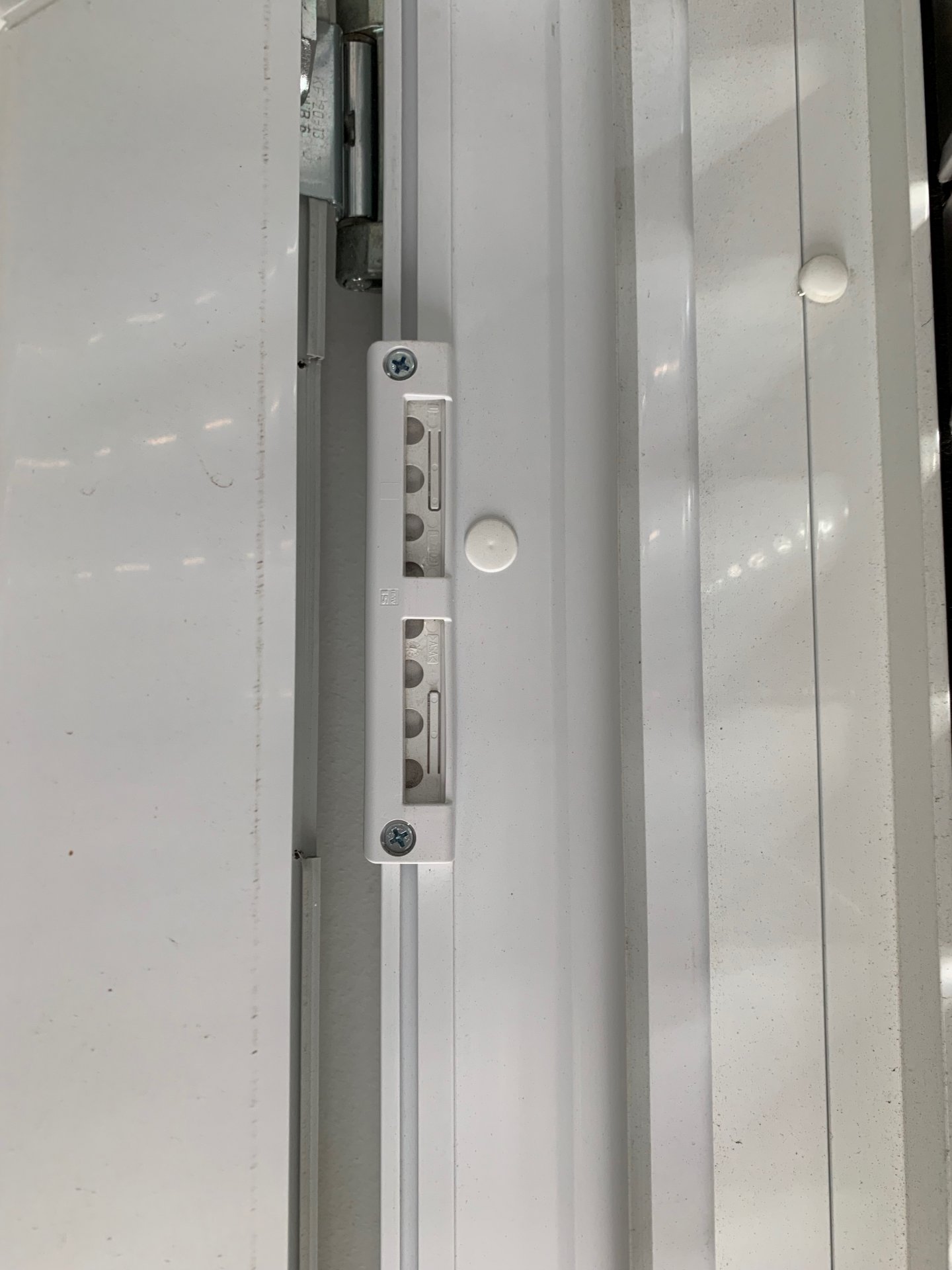

    Ist das hier das Regelair?
    Hier noch das andere Fenster von der Seite, da steht noch TGMS Gr. 80 / FFH801-1200
    Du meinst direkt Nachfragen was und wie verbaut wurde? Ob ich diese Info als Mieter bekomme? Danke für den Tipp, werde mal probieren.
    Am Ende sind es vermutlich dann doch Rollladenkästen die für den eindringenden Lärm verantwortlich sind oder ich bin einfach zu empfindlich.
  12. arch
    arch
    01.06.2017
    568
    234
    Bodensee
    ein Siegenia Aeromat mini Fensterfalzlüfter. Wenn der Nachträglich, also nicht von der Fensterfirma, eingebaut wurde, garantiert eine Schwachstelle im Schallschutz. Gibts für 10-14 euro beim größten online Versandhändler, wird von Vermietern und Hausverwaltern gern mal eingebaut, als Zwangslüftung gegen Schimmel. Könnte mir gut vorstellen, das der ursprünglich nicht drin gewesen ist. Kannst ja Weku mal fragen, wie das mit dem Schallschutz ist, wenn man das einbaut.
  13. #13 Romeo Toscani, 06.06.2019
    Romeo Toscani
    Romeo Toscani
    24.11.2009
    665
    81
    Bürokaufmann
    Österreich
    Anhand der Fotos wissen wir jetzt schon mal welche Fenster du hast:
    7-Kammer-Fenster WEKU Future - Fenster mit Durchblick I WEKU
    Das Profil hat nur eine äußere und innere Dichtung, eine Mitteldichtung gibts nicht.
    Eine Dichtung weniger ist auch schlechter für den Lärmschutz.
    Und dort wo dieser Falzlüfter montiert ist, wurde schon mal eine Dichtebene ausgenommen. Heißt, du hast dort nur noch eine, anstatt im besten Fall drei!
    Schau mal beim geöffneten Fenster nach, ob auch oben mittig die Dichtungsebene zwecks der Entwässerung abgeschnitten wurde oder außen Bohrlöcher vorhanden sind (Siehe Markierung am Bild.)
    Fensterprofil ist also eher unterer Standard, Verglasung allerdings oberer Standard.
