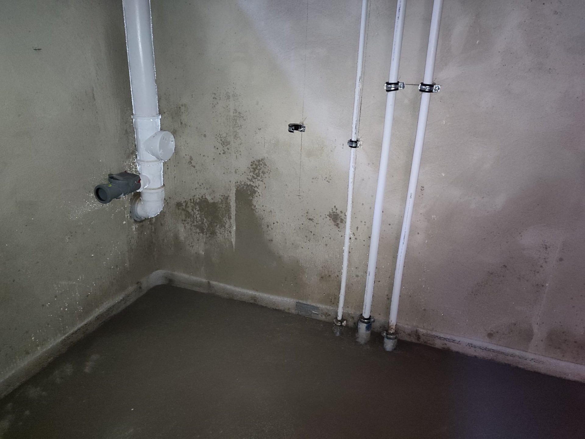

    In unserem Neubau wurde vor ca. 3 Wochen der Innenputz gemacht. OG und EG trocknen gut aus. Der Keller allerdings teilweise wenig und ich habe das Gefühl dass sich die Feuchtigkeit an manchen Ecken/Wänden sammelt.
    Es gibt stellen an denen meine Hand feucht/nass ist wenn ich an den Putz fasse. Schimmel ist mein größter Feind. Wir haben einen Betonkeller (weiße Wanne). Am Betonboden ist bereits eine Bitumenbahn verlegt. Soll ich (nochmal) einen Bautrockner in die Räume stellen? Wir lüften täglich mehrmals. Der Durchzug über die Schächte hält sich allerdings in Grenzen. Wisst ihr vllt was man machen kann?

    Hallo
    Da musst du Geduld haben.
    Im Beton (Wand und Boden) und im Putz ist viel Feuchtigkeit. Wenn du den Estrich dann noch ausführen lässt, kommt auch wieder Feuchtigkeit.
    Ist der Keller dazu noch kalt, kondensiert Luftfeuchte der warmen Luft an den Oberflächen. Viele Regentage bringen auch wieder Luftfeuchtigkeit.....
    Das Spiel mit der aktiven Stosslüftung musst du dann sinnvoll anwenden. Am besten ein paar Messgeräte für die Luftfeuchte dazu aufstellen.
    Oder man macht sich nicht so verrückt, entscheidet sich für eine ordentliche Dauerlüftung und wartet ab.
    Bei fensterlosen Kellerräumen musst du für einen Luftwechsel mit Ventilatoren sorgen oder du stellst eben Bautrockner auf.

    Das ganze nimmt nun doch Ausmasse an, die mich sehr beunruhigen. Wir hatten den Schimmel im Heiz und Technikraum zunächst einfach trocken vom Putz abgerieben (hoffe, wir haben dadurch nicht die Schimmelsporen im ganzen Haus verteilt, den Boden hatten wir danach auch nur abgesaugt und nicht fachmänisch gereinigt - habe mich dazu erst im Nachgang eingelesen... :-( ) Morgen werden wir das ganze mit reinem Alkohol besprühen. Seit 3 Tagen ist nun der Estrich drin und bringt natürlich mächtig Feuchtigkeit. Ich habe jetzt einen zusätzlichen Luftentfeuchter im Raum. Ich bin aktuell kurz davor einen Schimmelexperten zu rufen. Damit wir nicht gleich zu Beginn den Albtraum im Haus haben...

    Mach dich mal nicht verrückt! (Fast) jeder Neubau hat Schimmel! Entweder im Keller oder an den Sockelleisten und den davor-gestellten Schränken, oder oder oder... Gerade in der Bauphase ist das doch kein Problem.
    Stell dir (wie schon geschrieben) Thermo-Hygrometer in jedem Raum/jeder Etage und außen auf und Lüfte - sofern möglich, nur wenn der Taupunkt / die absolute Feuchte zu deinen Gunsten differieren. Wenn die relative Feuchte über 65% geht, dann heize oder stelle den Bautrockner im abgeschlossenen Bereich an.
    Kleine Faustformel fürs Kopfrechnen: abs. Feuchte der Luft = Temperatur * rel. Luftfeuchte:
    Faustformel Beispiel:
    70% 18°C = 12,6 g/m3 (real: 11g/m3)
    50% 22°C = 11g/m3 (real: 10g/m3)
    ... Die Größenordnung passt und es spart den Rechner beim (vorm) Lüften.
    Viel Spaß mit dem Haus!
    (Den Schimmel würde ich natürlich trotzdem behandeln, aber das Wachstum kannst du nur mit einem normalen Klima hemmen, vorher arbeiten bringt nicht viel...)

    Wo ist da Schimmel, ich sehe nichts.
    Beton schimmelt schon mal nicht.
    Ich glaube du machst dich da viel zu sehr verrückt. Wo soll denn der in deinem "Rohbau" auch herkommen ?
    Lass den Estrich jetzt mal schön 8 - 12 Wochen trocknen.

    Die Betonwand ist bereits verputzt (sieht man evtl. auf dem Bild nicht optimal, ist aber Putz). Die gepunkteten Stellen an der Wand sind Schimmelflecken.

    Kann man gemäß Schimmelpilzleitfaden des Umweltbundesamtes als Kleinstbefall selber entfernen (Alkohol oder Schimmelstopp)
